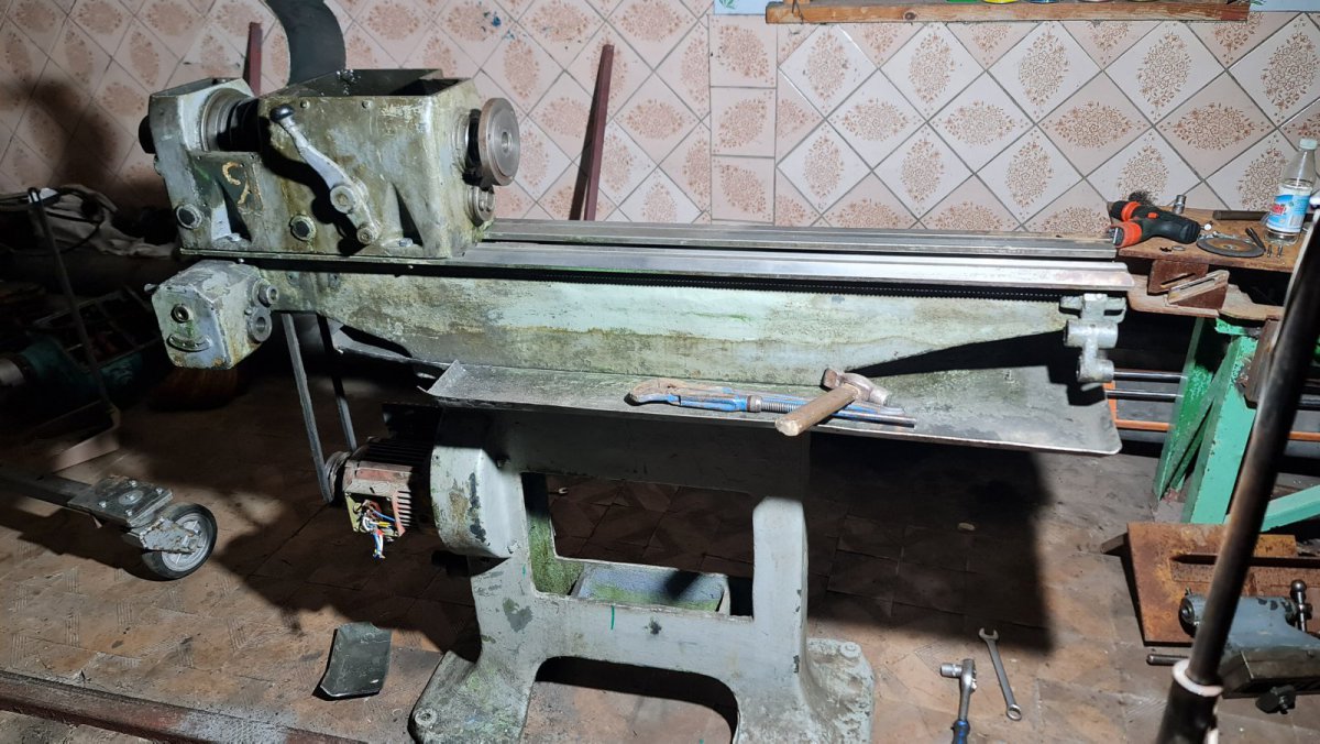

Дістався нарешті до верстату, який рік пролежав "на складі". Планую швиденько його зробити, щоб не розтягувати задоволення :)
Початок. Далі буде. Сподіваюсь, скоро
Змінено користувачем Reiter
Працюю :)

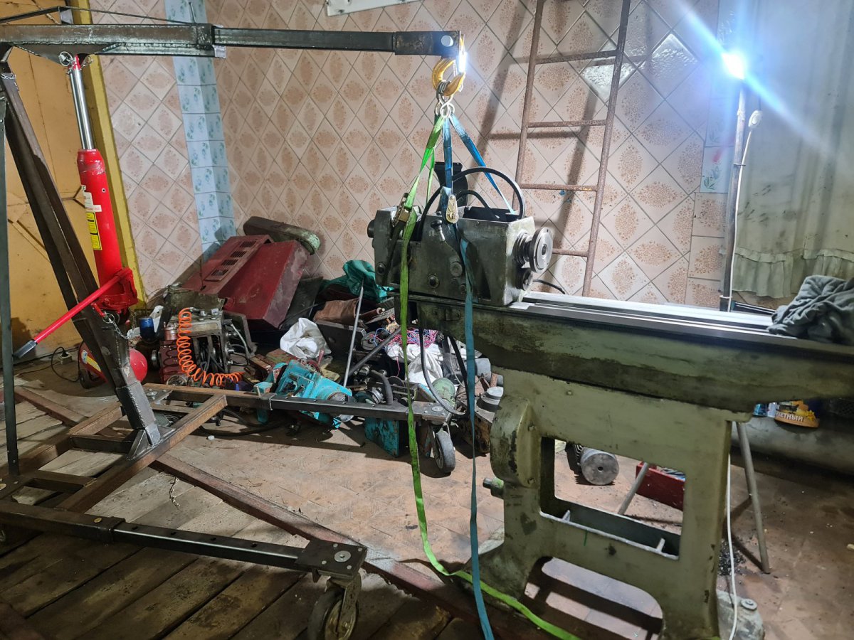

Продовжую роботу

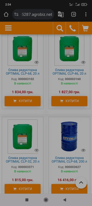

Я б залив CLP 32 чи 46 та й забув. Воно коштує чуть дорожче чим оте І-20. Screenshot_2025-05-13-02-54-25-441_com.android.chrome.jpg
Живу в місті де випускають це масло.Якість так собі.
8 годин тому, Urijperetatko735 написав:
Стосовно CLP 32 вже не знаю де ще що шукати.. Оцей Optimal мінеральне,  або Mobil SHC 634 синтетика за 12+тис. грн./20л..(
Можливо, хто в курсі, які ще є альтернативи VG 32 (22) з протизадирними присадками? Чи лишається як варіант лише ATF II?
