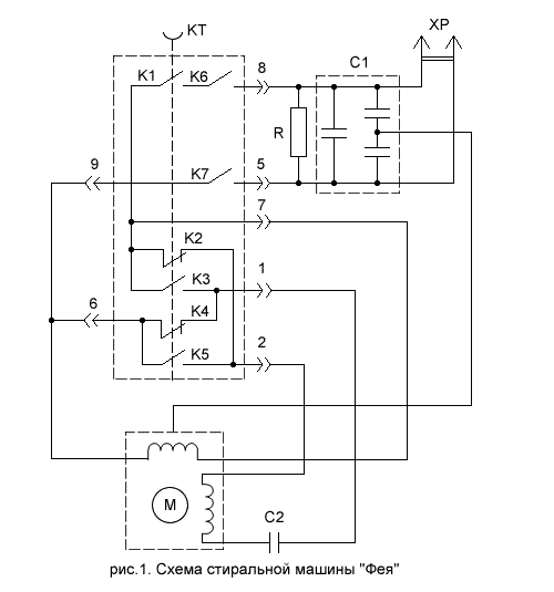

Та щось перестала крутить в зворотньму напрямку..Така собі гаражна стиралка ..Старенька. Хотілось би довести до ладу..

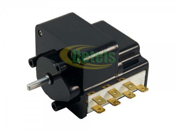

Там чисто комутація конденсатора в різні боки контактною групою таймера. Його і чистимо або купуємо новий і буде все працювати.
Схему легко зайти по ключу "стиральная машина СМ схема".

По "ФЕЇ" така схема.Подібна з "Мокша"?..
Таймеру як видно кранти..Не можу поки що знайти ..Може в когось є така річ..Вже перебрав активатор..Хотілось би вже довести цей ремонт до кінця..РВЦ 6 - 50 М1
