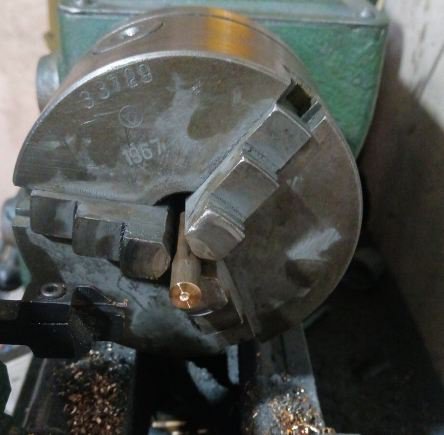

Друзі може в кого є недорого зворотні кулачки можна б.у. для 130 патрона ,розміри скажу..

, vasidas написав:

В барахольці я бачив до 130 але імпорт,шаг не той.То там десь ціна не пам'ятаю до 700гр.Ну десь так,це по перше,а по друге що це для майсерні ЗСУ ,я хочу купити і їм подарувати.Якщо хто думає що я обманюю то дайте тел вони вам нададуть любі докази що це для Майстерні ЗСУ.

Для патрона СРСР підуть від 125-го.

3 години тому, Rat_stainless_steel написав:
Подойдут, но у них на одну гребёнку меньше, соответственно они будут зажимать меньший максимальный диаметр
2 години тому, Stebium1 написав:
Там гребенки сверху нехвататет? Снизу до них одинаковое расстояние, что в 125, что в 130? При максимальном диаметре используются ближайшие к низу гребенки.
#351744 Опубліковано: (змінено)
Сам кулачёк короче на одну гребёнку, то есть да не хватает по наруже. И хоть используется внутренняя гребёнка, но сам вылет меньше

, Stebium1 написав:
Если не забуду, пересмотрю свои.

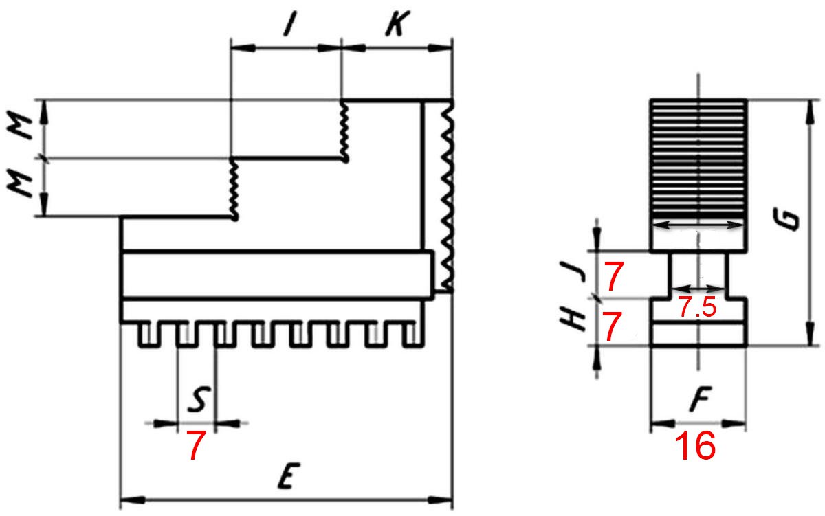

так друзы хлопцы заміряли на своїх прямих кулачках шаг 7мм то що купляти мені ті кулачки що в барахолці на 125 патрон.Чекаю від знаючих майстрів.,бо сам не петраю.
PS;ось в барахолці опис кулачків (Зворотні кулачки до патронів Ø125-130 мм, ширина 16 мм, крок 7 мм, Псков, Луганськ. Кулачок №2 з іншого комплекта, скоріш за все потребує підгонки.)питання про підгонку  що це значить і що іменно потрібно підганяти

Любі кулачки при зміні патрону, особливо радянського, потрібно розточувати, це і є підгонка.

Добрий день! В цьому лоті один кулачок з іншого комплекта, отже він трохи за розмірами не співпадає з іншими 2-ма кулачками, тому я навіть не пропонував цей комплект. Але якщо ваши хлопці вміють розточувати кулачки (це я так розумію на ТВ-4), то я віддам цей лот за 400 гривень. Запитайте в них спочатку.

.Ну якщо тільки проточить то думаю зможуть.Дайте посилання на ваш лот ,ато щось не можу його знайти .Ы дякую вам що за 400 гр віддаєте  я вам покажу в своєму каналі тік ток що я їх їм дарую.Скинете телефон я вам посилання дам на канал.Я займаюсь перемоткою двигунів і бензо дизель генераторів і остального .

Більш за все не співпадають розміри по сходинках, радіальні розміри легше виправити.

ой я не розумію про що це ,це що проточить просто їхне получиться потрібно ще щось робити.Простими слова поясніть  бо я в токарці 000 фотку не бачив 2  кулачка .,це мабуть на якомусь фрезері треба підганять

Покажить останні мої два фото цим хлопцям, бо платити гроши вам, а гратися потім або плюватися вони будуть

Про всяк випадок: кулачки від 125-го, та 130-го - однакові.

Дядько... На луганських патронах - точно. Перевірено неодноразово.

У мене на станку патрон 125 поляк,ширина кулачків 20мм,а в радянських 16 мм.А

Евгений то, что их можно поставить с патрона на патрон бесспорно, но они не одинаковые!
У 130 кулачки выше, но это мелоч, они длинее и это важно!
Поскольку кулачки 125 на 130 патроне не обеспечат максимального раскрытия в соответствии с паспартом, это об обратных.
