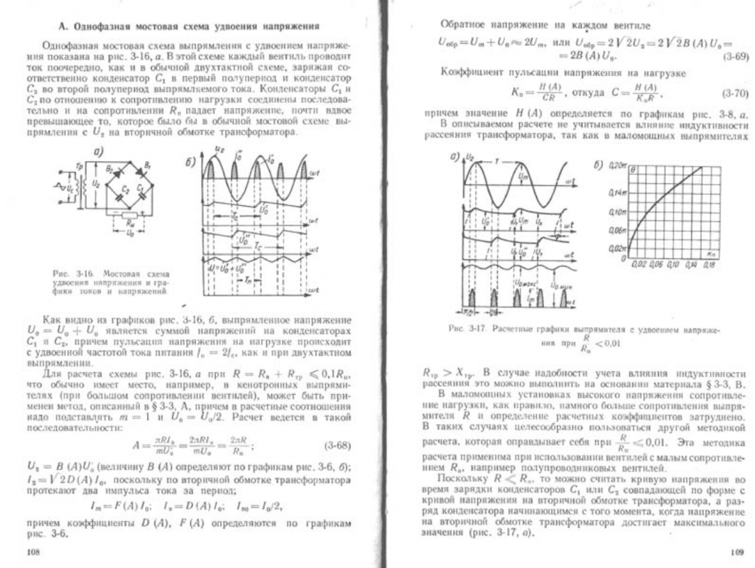

, Dmytro55 написав:
"Зануда мод" - On: коефіцієнт 1.21 - це якийсь емпіричний для конкретного випадку, бо результат "подвоєння" є функцією від ємності конденсаторів і струму навантаження.
Не емпіричний! Почитайте відповідну технічну літературу (про подвоювачи, наприклад)!
Бо між 440, 532 та 620 вольт є трохи різниці...

, Одессит написав:

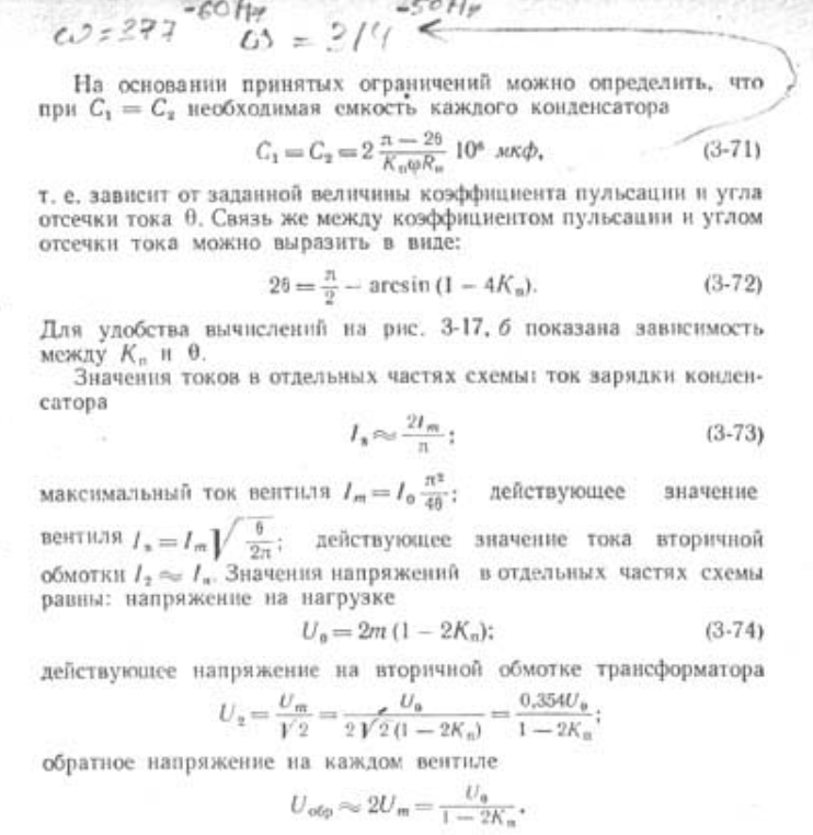

1) Чому тестер показує 220В: якщо взяти синусоїду 50Гц і амплітудою 311В, порахувати яку роботу вона зробить за період, то це буде якраз аналог постійної напруги 220В.
2) Якщо цим же тестером поміряти напругу включивши в коло діод без конденсатора, то цей же тестер покаже 110В - банально вдвоє впала площа під кривою.
3) Якщо після діода поставити конденсатор, то тестер покаже напругу від 110В до 311В в залежності від струму споживання і ємності конденсатора. Очевидно, що при ХХ отримаємо амплітуду, як тільки конденсатор зарядиться. При відсутності конденсатора - п.2.
4) Аналогічно, при схемі подвоєння, тестер покаже від 220В, до 622В. І ніяких тут 1.21 просто бути не може, бо це параметр уже реальної схеми, де використано конкретні конденсатори з урахуванням пульсацій при заданому струмі. В процитованих Одеситом картинках якраз розрахунок реальної схеми.
