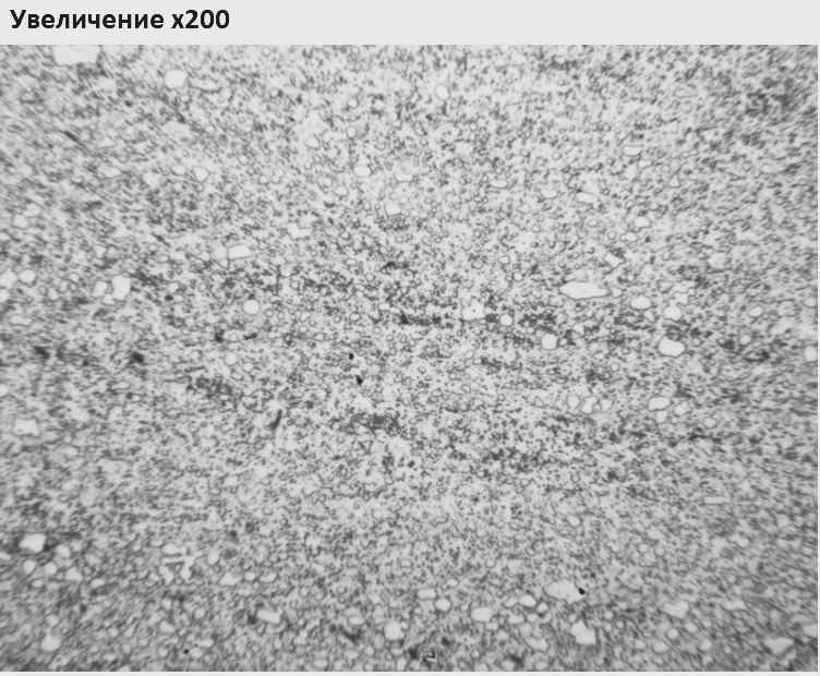

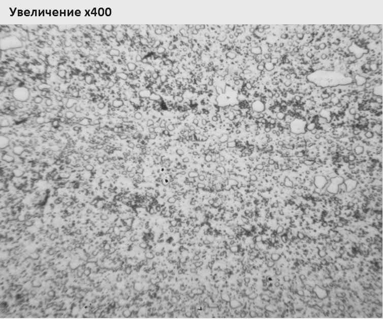

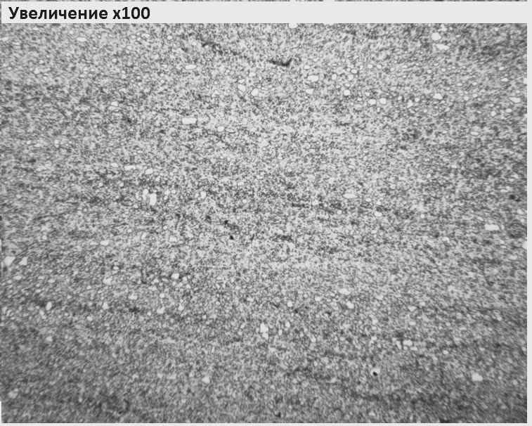

Доброго дня.
Є мікрошліф травлений. З нього зроблені фото на оптичному мікроскопі.
Прохання висловити думки, чи це прокатна сталь, чи порошкова.
Похідні дані:
Хром - 17%
Вуглець - 1%
Молібден - 1%
Марганець - 0,4%
Твердість зразка 58 HRC, шліф зроблений на глибині 1,5 мм від поверхні.
Змінено користувачем Kostas888
нові фото
http://pmplant.com/produkciya в цих хлопців не питали?
Бо мені, на геть не набите на мікроструктуру око, воно виглядає як щось колоевтектичне для литого зразка, а евтектика там приблизно 35% хрому та 2,5% вуглецю (якщо не брати до уваги легування).
Хоча у прокаті мало би ті кристаліти витягнути, а тут вони переважно правильної форми (якщо, звісно, шліф не перпендикулярно напряму прокату).
