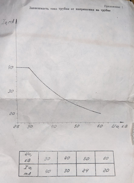

Зразу кажу- пититання чисто теоретичне. Чи можна зменшити потужність рентгенівської трубки для рентгеноструктурного аналізу(аж 1,2 кВт!) щоб застосувати її в рентгеноспектральному аналізі? Зменшити треба на порядки, тобто в десятки разів.Чи це не реально- вона може працювати тільки в штатному режимі?  Є графік залежності струму на трубці від напруги на трубці. Якщо джерело струму може видати напр тільки 1 мА замість 40 мА шо мають бути на трубці при 30 Кіловольтах згідно графіку-то воно працюватиме чи просяде напруга і взагалі перестане працювати? Можливо зменшити напругу накалу? Чи якісь ще шляхи?

Я ж не знаю, яка саме напруга там на трубці. Графік намалювали до 60кВ.
