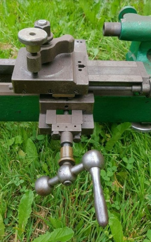

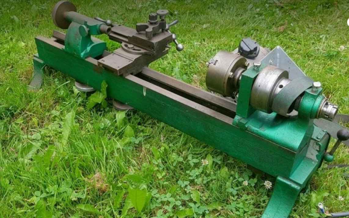

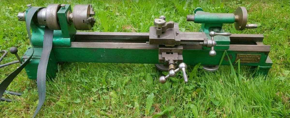

#352898 Опубліковано: 1 липня, 2025 Вітаю шановне панство. Поступила мені пропозиція на німецький станок Lorch. Вірогідно 1920-х років. Можливо А серія, але не впевнений. Хто може підказати що це за модель і яка хоч орієнтовна його вартість може бути нормальною? Він взагалі точний по металу чи для дерева? (вибачте, я не дуже добре розбираюся) Комплектація наче все є крім шпінделя задньої бабки чи щось упустив важливе? Таке потім взагалі реально продати (не по ціні металу) чи то шанс "отримати сімейну реліквію"? 0 Поділитися повідомленням Посилання на повідомлення Поділитися на інших сайтах
#352899 Опубліковано: 1 липня, 2025 Верстат по металу. Про точність в першу чергу скаже стан опор шпинделя(втулок). Як не дивно але шпиндель і задня бабка в комплекті. 0 Поділитися повідомленням Посилання на повідомлення Поділитися на інших сайтах
#352900 Опубліковано: 1 липня, 2025 , Y.fowler. написав: Верстат по металу. Про точність в першу чергу скаже стан опор шпинделя(втулок). Як не дивно але шпиндель і задня бабка в комплекті. Дякую. Я англійску не дуже, збив з толку опис про станки Лорх для дерева https://www.lathes.co.uk/lorch-model-a/ Тобто теоретично, якщо припустити що стан його норм, то можливо ще навіть нічогенький такий міцний дідусь може бути? В тому плані, що за 100 років конструкція не сильно морально застаріла? 0 Поділитися повідомленням Посилання на повідомлення Поділитися на інших сайтах
#352901 Опубліковано: 1 липня, 2025 Так, верстат гарний й виглядає пристойно, на 4+. Напевно ви мали на увазі відсутність обертового центра в задній бабці. Але то змінне устаткування і до комплекту верстата не має відношення. 0 Поділитися повідомленням Посилання на повідомлення Поділитися на інших сайтах
#352905 Опубліковано: 1 липня, 2025 Колись також завис на цих стареньких... Щодо ціни - часто виставляють подібні станки і їх реальну ціну множать на роки цього станка, типу - це ж раритет і т.п. - це все до лампочки. Станки ніколи не були в полі зору любителів старого вина, марок і авто - і не будуть. Раритетність станка майже не впливає на його ціну (майже завжди). Основна причина - їх майже не колекціонують, лише ті, хто купує таке старе і не може на ньому працювати, бо воно старе... А ремонт його коштує, як такий же станок але робочий і не сторічний... В мене є пару станків дідуганів, один дуже старий - також токарний. Він то токарить, але це не станок, а приспособа для деяких робіт. Тому якщо ви берете йог як раритет - платіть як за стару і гарну залізяку, якщо як станок - то це не той станок, щоб купувати і заробляти на ньому. Залишається - гарний станочок на якомусь колись щось зможу зробити. Саме головне - його комплектність. Тут повезло. Бо на просторах колишнього совка в погребах квасять капусту отакими ЗБ і супортами більше в рази, ніж залишилось оцих станків. Стирити ЗБ з якогось токарного - то просто обов'язок кожного заводського трудяги... Я на свій токарний шукав старі ЗБ - донори, бо сам станок такий одинbчний, про деталі і мови бути не може. Тобто - об'єктивно - це недо-станок з якими будуть постійні проблеми і мозолі на пальцях. Суб'єктивно - класна річь для майстерні - замість гарного ковра... Я сам таке люблю, але завжди брав лише по ціні адекватній, тобто не платив як за раритет, а лише як старий недо-станок - щей неробочий... 6 Поділитися повідомленням Посилання на повідомлення Поділитися на інших сайтах
#352907 Опубліковано: 2 липня, 2025 Минииум 12 к, макс, 15к. Он лучше 1д601 только длинной базой, но последний с электромотором и готовый к работе. , но я бы это не покупал, так-как он ограничен по функционалу и заработать на нем на те же резцы и оснастку просто не реально. Если учесть, что любой станок берут исключительно для работы, а не для распродажи. Перепродать можно если только его подарили или купил за цену как подарок. К этому немцу надо: мотор, электропривод, шкив, ремеь новый резцедержатель- это базовое и сразу, перебрать и привести в порядок. Да же когда люди покупают китайца с комплектом резцом и по-одной вставке и вращающим конусом, быстро понимают, что да же изготовить первое изделие -многого не хватает. 1 Поділитися повідомленням Посилання на повідомлення Поділитися на інших сайтах
#352911 Опубліковано: 2 липня, 2025 А в нього ж ще й передня бабка на втулках, так? Якщо з ними проблеми, то ремонтувати їх буде квестом, це не підшипники замінити. Це аргумент в сторону "не купуйте задорого". 1 Поділитися повідомленням Посилання на повідомлення Поділитися на інших сайтах

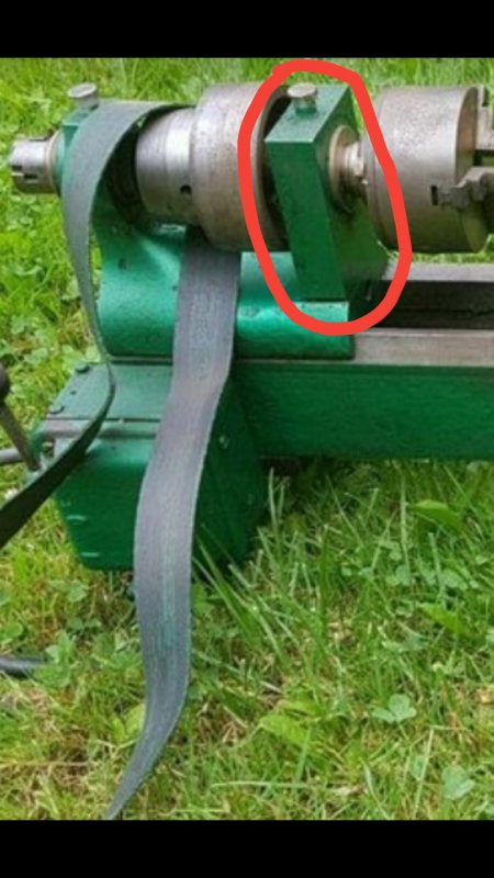

#352913 Опубліковано: 2 липня, 2025 Нікого не напрягає хендмейд передня опора шпінделя? 1 Поділитися повідомленням Посилання на повідомлення Поділитися на інших сайтах

#352917 Опубліковано: 2 липня, 2025 Нема в нему сенсу, не берить. Ці переставні суппорти, до сказу доведуть. Липше вже китайця. 0 Поділитися повідомленням Посилання на повідомлення Поділитися на інших сайтах
#352918 Опубліковано: 2 липня, 2025 6 годин тому, nero написав: Нікого не напрягає хендмейд передня опора шпінделя? Скоріш за все передню опору відламали, виготовили нову, прикрутили болтами з низу. 0 Поділитися повідомленням Посилання на повідомлення Поділитися на інших сайтах
#352928 Опубліковано: 2 липня, 2025 1 година тому, Женя Харьков написав: Скоріш за все передню опору відламали, виготовили нову, прикрутили болтами з низу. Угу, швидше всього так і було і тут питання не лише в тому: 2 години тому, AA888AA написав: якщо зроблено неточно а й в тому як воно відламалось... Бо я не бачу схем "травмування" при яких страждає виключно одна лише передня опора, якщо падав то при відламуванні передньої опори мало б шпінделем і задню скривити, ну або посадку під втулку, чи саму втулку. Якщо при роботі, то таким конячим зусиллям, яким відламало опору, могло і станину покрутити... 0 Поділитися повідомленням Посилання на повідомлення Поділитися на інших сайтах
#352929 Опубліковано: 3 липня, 2025 Та все що завгодно могло бути. Скоріш за все передню бабку зняли, упустили на підлогу, вона вдарилась патроном, а він вже відламав опору, тому задня частина осталась ціла. При обробці сам верстат не міг зламати, нема в нему стільки сили. Та і яка різниця, як по мені він і з цілою бабкою не потрібен. 0 Поділитися повідомленням Посилання на повідомлення Поділитися на інших сайтах

#352939 Опубліковано: 3 липня, 2025 8 годин тому, Quercus написав: враховуючи ще й пошкоджену передню бабку - я б відмовився від цієї затії Як користувач станка з переставним супортом (тобто, з нормальним ставленням до особливостей таких станків, як у ТС) - я б теж відмовився, саме через комбінацію "втулки + зламана опора ПБ". Бо такими інструментами і так не дуже кайфово працювати, а якщо додати ще потенційне відновлення ПБ, з неясним результатом - то капєц. А от була б ПБ на підшипниках, і не ламана - був би нічого так хобійний станочок, краще від мого 1Д601 (більша ВМЦ, висота над станиною теж, і ніби поздовжня більша). Звичайно, це тільки моя думка, на універсальність не претендую. 0 Поділитися повідомленням Посилання на повідомлення Поділитися на інших сайтах

#352957 Опубліковано: 3 липня, 2025 Щиро дякую всьому дружному колективу, що вберегли від цієї покупки. nero, особлива подяка Вам за Вашу спостережливість. Це була серйозна причина відмовитися від ідеї покупки. Не хочеться думати та гадати чи воно ідеально поремонтовано чи так аби працювало. Женя Харьков Китайця категорично не розглядаю. Від них нічого хорошого очікувати не доводиться. До того ж, якщо у мене захоплення станками пройде і я буду їх продавати (тому і запитував про продаж), то старий німецький фірмовий станок вже сам по собі хоч якусь цінність має. Навіть якщо він умовно ушатаний буде, то всеодно буде дорожче за метал, з якого зроблений. Хоча б в якості прикраси майстерні замість ковра А про китайців такого точно не скажеш. Quercus Так, згоден. Тому і відмовився від цієї задумки. Принаймні поки щось ще цікаве не зустрінеться )) knife_life Згоден з Вами. Технічний стан куди критичніше особливості станка. Точно не в цей раз не цей станок. Одессит Я більше люблю механічний олівець, а так можна було б і гострити Не знаю як пояснити. Вибирав собі станок щоб порішати дуже дрібні прецинзійні задачки, які скопилися і можуть бути в майбутньому іноді. І поки гуглив, шарився по оголошенням то "залип" на маленькі старі настільні станочки. А ще в процесу захотілося трохи творцем себе відчути і реалізувати деякі ідеї. Конкретно оцей екземпляр більше привабив тим що це Lorch (я вже потихеньку стаю їх фанатом) та ще й 100-літньої давності, в комплектності ітп. Проблему не помітив, тому вже був на низькому старті з купівлею. 0 Поділитися повідомленням Посилання на повідомлення Поділитися на інших сайтах
