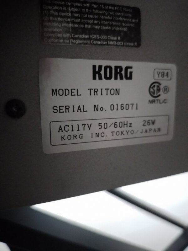

Ось шильдик
Вибачаюсь там навіть 26 ват написано
Подивився фото нутрощів, здається там є місце, що б встановити транс.
