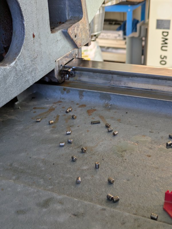

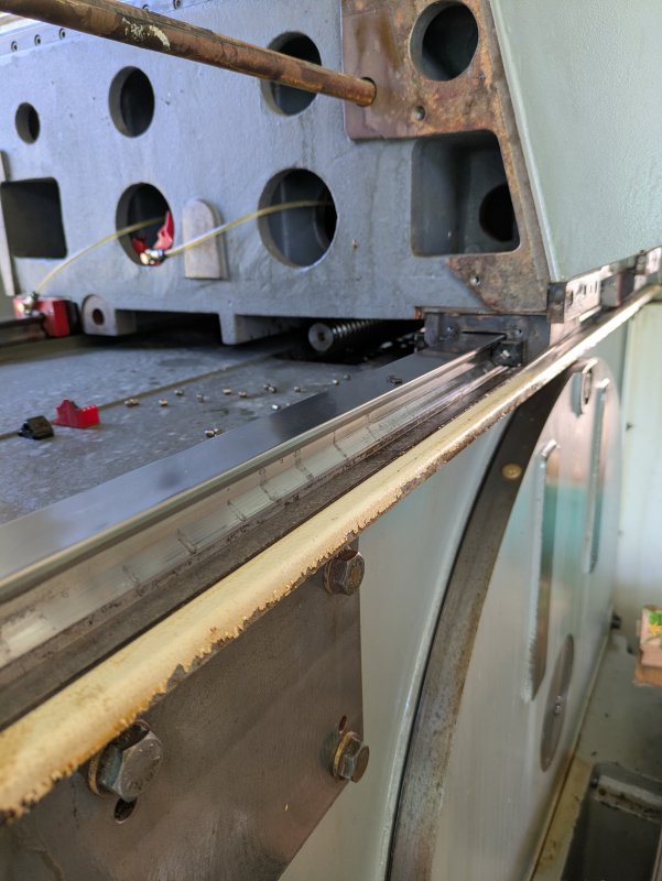

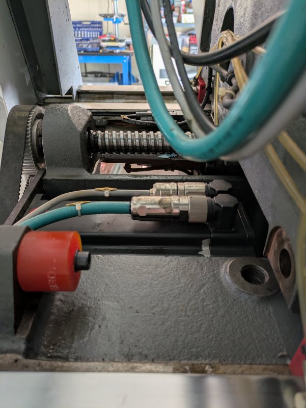

Всім привіт! Купили такий верстат (вперше стикаюся з серйозним чпк) і є декілька питань, які стосуються в першу чергу заміни направляючих, і заміни стійки.
Для початку, на осі Х направляюча виявилася в поганому стані (не було видно коли купували), тепер не можемо знайти точну модель кареток/рейок

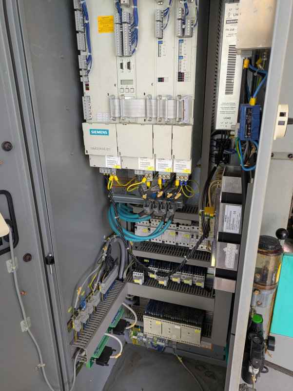

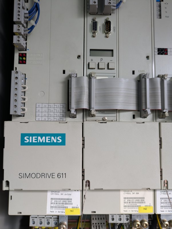

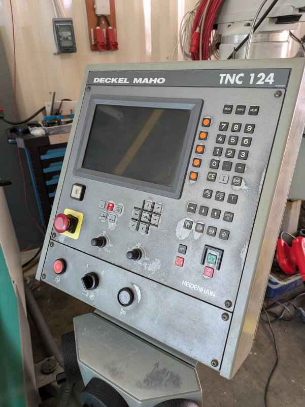

Питання номер два, хотілося б в майбутньому замінити стійку на якусь китайську, скажімо SZGH 1000, на скільки реально замінити саму стійку, лишивши двигуни, енкодери і т.д? Після запуску верстату, буду пробувати фрезерувати за допомогою g коду з програми fusion 360, але в майбутньому, хотілося б щось більш сучасне. Дякую за допомогу!
Змінено користувачем Feo
Направляючі:

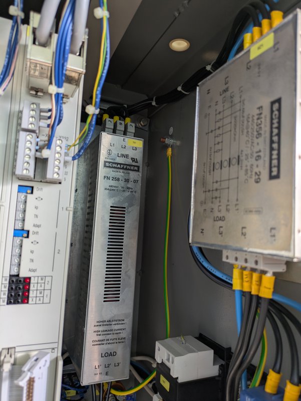

Електроніка:
3 години тому, Feo написав:
Треба дивитись, яке на сіменсовскіх приводах керування, якщо step-dir, то можливо.
