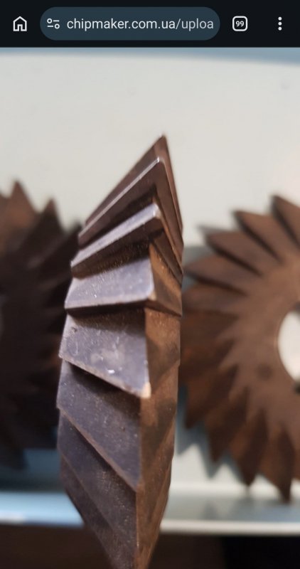

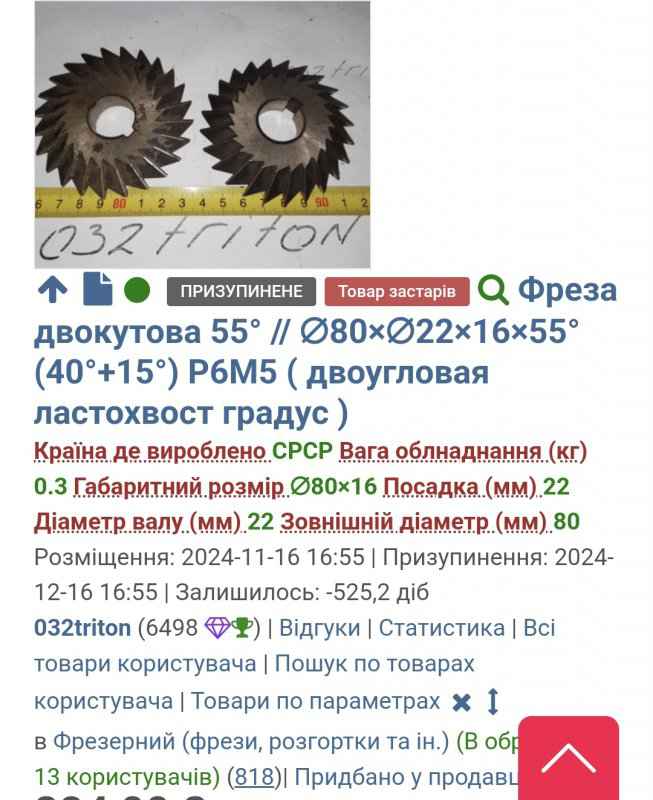

Така не підійде !?

14 години тому, 032triton написав:
Така не підійде !?
Висоти 16мм не вистачить, щоб перекрити площину ластохвоста, а за 2 проходи - навіть не знаю - ну це на крайній випадок. Спробую знайти щось із довшою ріжучою кромкою.
, Phelix написав:
16 мм це висота фрези , а довжина ріжучої кромки там більше 20 мм.
Зараз нажаль немаю можливості поміряти , бо у відрядженні , але намалюйте собі ескіз фрези і прикиньте собі розміри

3 години тому, 032triton написав:
Так. Я розумію, що довжина ріжучої кромки довша - у мене висота ластохвоста 19мм, якщо міряти в перпендикуляр до нижньої площини. Тому фрезу шукав в районі 20мм, щоб гарантовано перекрити.
Але уже знайшов. Завтра людина відправить - побачу що отримаю.
