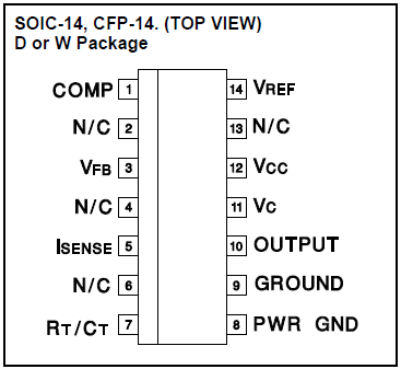

Сьогодні ремонтував перетворювач DC/DC від Tyco.
Виявилось що мікросхема 92543L не що інше як UC3845 в корпусі SOIC-14.
Вимацав руцями. Інфи про те не знайшов.
Може комусь стане в нагоді.
Бо подібні маркування зустрічаються доволі часто.
