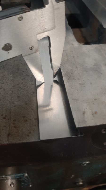

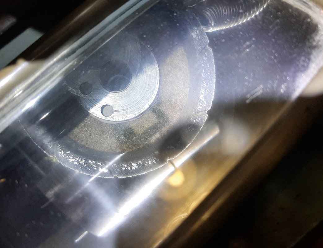

#350171 Опубліковано: 12 березня Всім привіт!Починаю шліфовку ластохвостів, ну і перший досвід шліфовки чашкой показав такий недолік а саме, швидко забивається пласка,нижня частина круга.Сотка-дві і все-шарошить.Бокова без питань.Розумію що з виходом зрізанного металла є проблема, при данній формі камня.Як лічити недуг? 0 Поділитися повідомленням Посилання на повідомлення Поділитися на інших сайтах

#350196 Опубліковано: 13 березня 9 годин тому, -spilberg- написав: Обниження оброблюваної деталі? Так є ,якщо про то мова. Думаю що малось наувазі піднутрення тобто пласка частина круга запрвляється не паралельно горизонту а із піднуттренням до центра круга. Ну іще хочу додати що спробуйте править вашу чашку не алмазним олівцем а ДО-75 або ДО-40( диск для безалмазної правки). 1 Поділитися повідомленням Посилання на повідомлення Поділитися на інших сайтах
#350200 Опубліковано: 13 березня Дякую!На разунок ДО ,була думка але ця правка мені здається доситт небезпечной,тарілку не розколе? 0 Поділитися повідомленням Посилання на повідомлення Поділитися на інших сайтах
#350202 Опубліковано: 13 березня Піднутрення є ,чи має бути заправлено під невеликий внутрішній конус? 0 Поділитися повідомленням Посилання на повідомлення Поділитися на інших сайтах
#350213 Опубліковано: 14 березня 16 годин тому, -spilberg- написав: Піднутрення є ,чи має бути заправлено під невеликий внутрішній конус? Саме так 1 Поділитися повідомленням Посилання на повідомлення Поділитися на інших сайтах

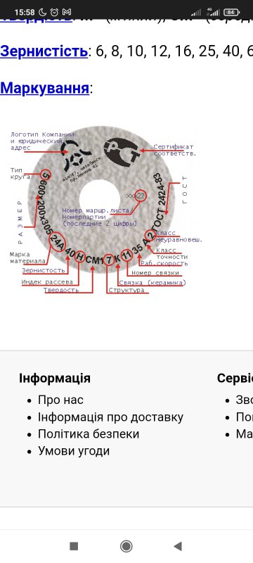

#350224 Опубліковано: 14 березня , -spilberg- написав: Обниження оброблюваної деталі? Так є ,якщо про то мова. Саме це й питав)) У вашому випадку: Додати оберти (якщо то дозволяють характеристики круга) Зменшити швидкість подачі. ЗОР. Але перш за все, це відповідність круга даній роботі. Необхідне грубіше зерно і саме головне - відкритість структури (щоб було куди діватися продуктам різання) 1-4 - закрита (щільна) структура. 5-8 - середня структура. 9-12 - відкрита структура. (Дуже добре, коли топікстартери додають фото чи відео для більш розуміння ситуації) ЗІ: так, і зауважте, моя рекомендація не як від спеціаліста, а - дилетанта! Чисто з логіки. 1 Поділитися повідомленням Посилання на повідомлення Поділитися на інших сайтах
#350234 Опубліковано: 15 березня (змінено) Така картина і ДО не допомогло і нарізи,але по фото видно що налипання відбувається на певній відстані від кромки. Ще грішу на то що ця каретка була варена електродами для чавуна,видно метал текусий Змінено 15 березня користувачем -spilberg- 0 Поділитися повідомленням Посилання на повідомлення Поділитися на інших сайтах
#350235 Опубліковано: 15 березня (змінено) При ступінчатій подачи ,тобто коли не вся площина обробляється за раз,не забиває. Ще грішу на то що шпіндель не ідеально виставляний бо сітки поки не спостерігається Змінено 15 березня користувачем -spilberg- 0 Поділитися повідомленням Посилання на повідомлення Поділитися на інших сайтах
#350236 Опубліковано: 15 березня , -spilberg- написав: Ще грішу на то що ця каретка була варена електродами для чавуна,видно метал текусий Так воно і схоже на той сплав, а не на чавун. Можливо, допоможе ще зменшити глибину різання? 0 Поділитися повідомленням Посилання на повідомлення Поділитися на інших сайтах

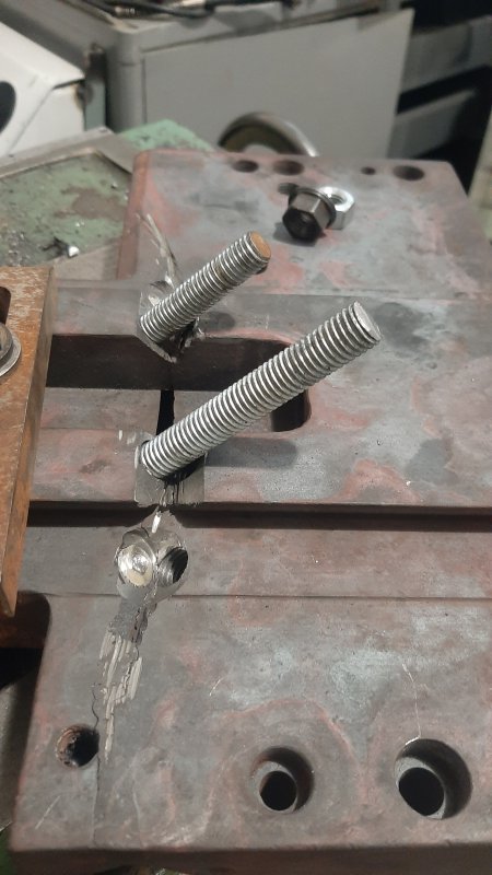

#350237 Опубліковано: 15 березня (змінено) Ну тут і сам чавун не звичний,шліфується на дзеркало.То каретка до CART E3-01.Доречи заварити її було не легко. Змінено 15 березня користувачем -spilberg- 1 Поділитися повідомленням Посилання на повідомлення Поділитися на інших сайтах
#350240 Опубліковано: 15 березня 5 годин тому, -spilberg- написав: Така картина і ДО не допомогло і нарізи,але по фото видно що налипання відбувається на певній відстані від кромки. Ще грішу на то що ця каретка була варена електродами для чавуна,видно метал текусий Тоді замініть круг, потрібен ще з більш крупнішим зерном, з відкритою структурою, і з м'якою зв'язкою, хай краще ссипається ніж засалюжться. 0 Поділитися повідомленням Посилання на повідомлення Поділитися на інших сайтах

#350248 Опубліковано: 16 березня 13 години тому, -spilberg- написав: Ну тут і сам чавун не звичний,шліфується на дзеркало.То каретка до CART E3-01.Доречи заварити її було не легко. То як він вариться? Пори не кидає? До речі, у товариша токарний, старий чех Ваверка. Шабрив площину під різцетримача, то чавун по відчуттях зовсім не те що в радянських. Якийсь в'язкий. Щось між радянським чавуном і сталлю.. коли пластина підсяде, то таке відчуття ніби нагартовується. 0 Поділитися повідомленням Посилання на повідомлення Поділитися на інших сайтах
#350249 Опубліковано: 16 березня Тріскає , декилька раз переварював-без толку и спец електроди і ні.Тільки після іплантації шпільок все вийшло.То геть не той чавун .Він якийсь з відблиском а після відпалу мав рожевий наліт.Мабуть хромистий якийсь 1 Поділитися повідомленням Посилання на повідомлення Поділитися на інших сайтах
#350250 Опубліковано: 16 березня 3 години тому, -spilberg- написав: Тріскає , декилька раз переварював-без толку и спец електроди і ні.Тільки після іплантації шпільок все вийшло.То геть не той чавун .Він якийсь з відблиском а після відпалу мав рожевий наліт.Мабуть хромистий якийсь Можливо. Також можливо і з розкислювачами кремнієм, марганцем, що крім того впливають на структуру чавуну, що даватиме підвищену зносостійкість. 0 Поділитися повідомленням Посилання на повідомлення Поділитися на інших сайтах
