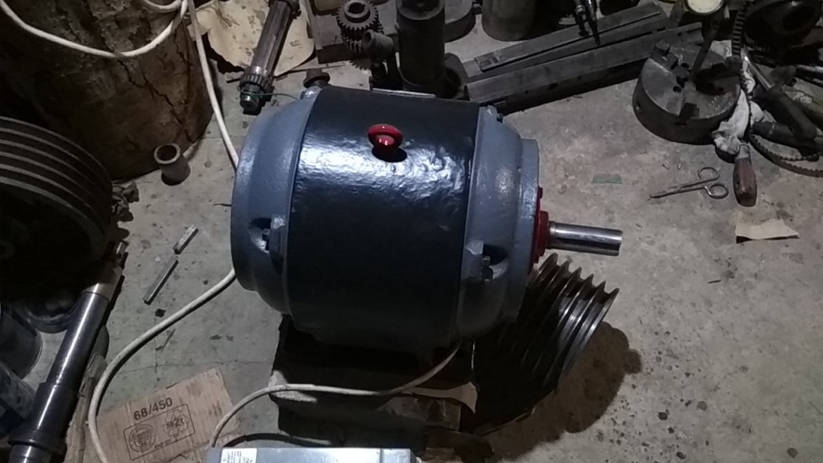

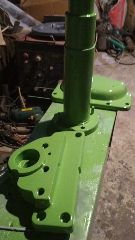

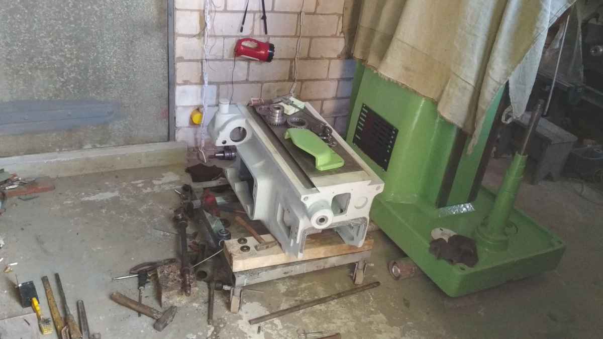

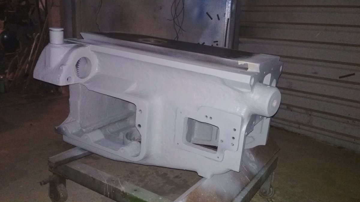

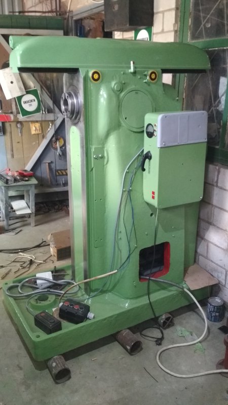

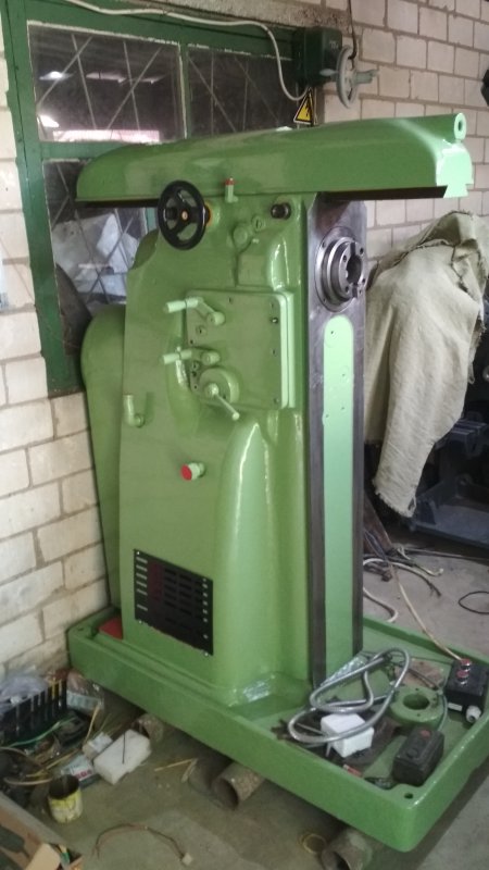

   Реставрирую для себя *антикварный * горизонтальный фрезерный станок 6Б82г. 1947 года выпуска.
 Хотелось бы посмотреть хоть какую то информацию,документацию не эту модель станка.
В интернете все перерыл-информации ноль, кроме одного документа,какой то рекомендации
по увиличению производительности станка, методом замены двигателя 4.5кВат. на 5.8кВат.
Именно 5.8кВат у меня и стоит.
Помогите,поделитесь если кто владеет хоть какой то информацией.

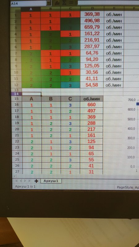

Нет даже таблиц скоростей коробки шпинделя и коробки подач.

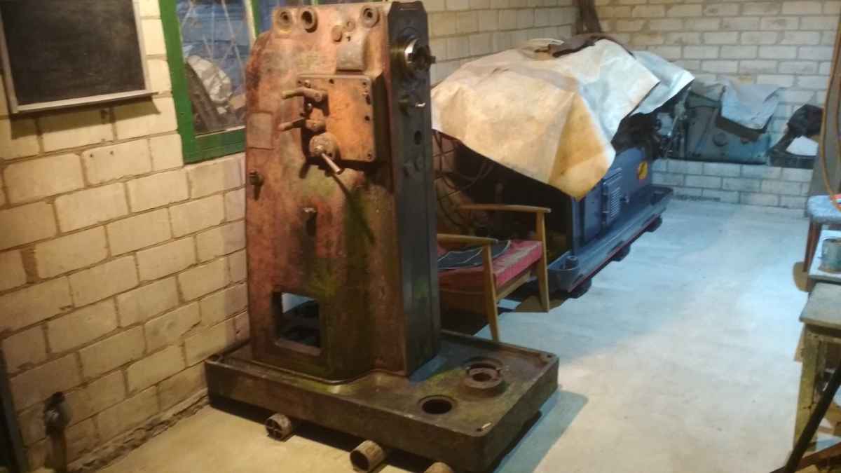

Очень похож, но есть и отличия... На этом фото я вижу что привод коробки подач сделан от основной коробки скоростей, в моем (модель у меня точно 6Б82г   1947г. сохранилась родная бирка.) привод коробки подач сделан отдельным дополнительным двигателем установленым под консолью..и ч основной коробкой ни чем не связан...

Два мотора, шпиндель , подачи?
Share this post
Link to post
Share on other sites
32 минуты назад, PROTOLaB сказал:
Да ...именно так, как в более новых моделях...Скачал я документацию на Дзержинец ТГ-2, просмотрел,  коробка немножко не так, шкивы на моторах других диаметров..да и ремень  там плоский, и шестерни на вале ведомого шкива с другим количеством зубов...и двигатель там один, и слабее, там на 4.5квт. Так что это не то, и таблицы оборотов  и подач быстрей всего отличаются, единственная польза что помогает понять какие рычаги переключения в зависимости от их полоположения, как влияют на изменение оборотов и подач..

Вот это у меня станочек...попался...никто незнает..никто не видел такого.....Наверное завод выпустил в 1947 году опитный экземпляр...:D..:D..:D...
Неужели ни  у кого нет такого фрезера????
