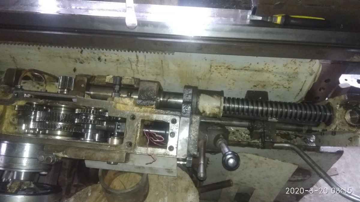

Доброго вечора. На моєму 16К20 виганяє мастило з фартуха на ходовий вал. В чому може бути проблема? Кнопка не тримає, канали забиті, чи щось інше?

Сзади есть две трубочки, они огибают вал и если эти трубочки каким то боком касались вала, то их скорее всего перетерло и льет масло просто ручьем от туда. Расштифтовывайте валы, вытягивайте их в бок, снимайте фартук. Без этого ни как. Если найду фотки закину.

У меня Винт не захотел вылезать, я не сильно расстроился, оставил все как есть, наклонил все и заменил трубочки. Будете снимать верхушку фартука там есть канал смазки с резиновым уплотнительным колечко, увидите поймете о чем я говорю, замените за одно резиночку.
Подогнете все так, чтобы не касалось рейки и винта.

Зрозумів, дякую.
