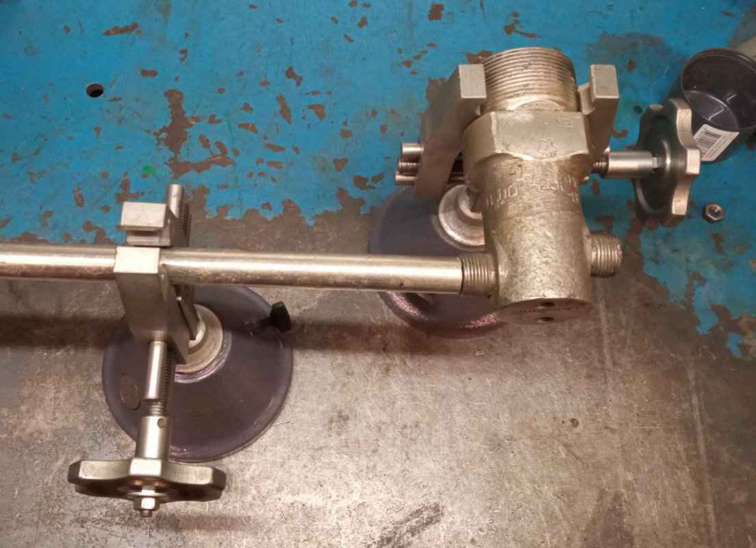

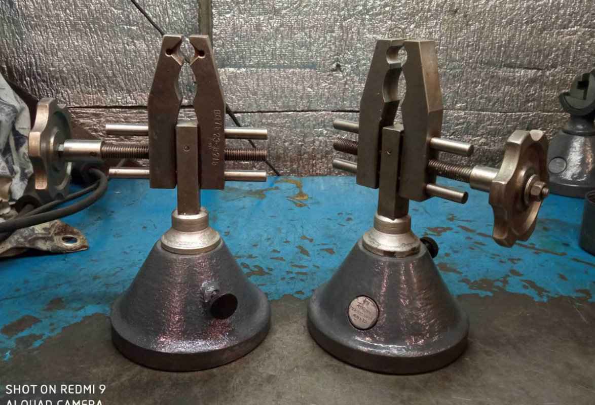

#278186 Опубліковано: 22 лютого, 2021 (змінено) Сварочные струбцины для сварки трубопроводов Попались на барахолке две интересные струбцины. Купил из расчёта авось пригодится. Подобрал к ним маховики. Купил две стойки под микрометр. Переточил поворотное основание. Собрал. И получились струбцины для сварки нержавеющих трубопроводов. Вот всё на фото. Змінено 22 лютого, 2021 користувачем Wenzel 5 Поділитися повідомленням Посилання на повідомлення Поділитися на інших сайтах
