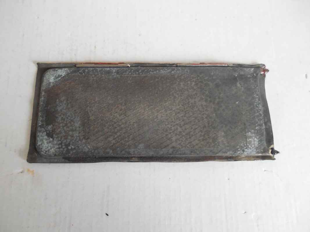

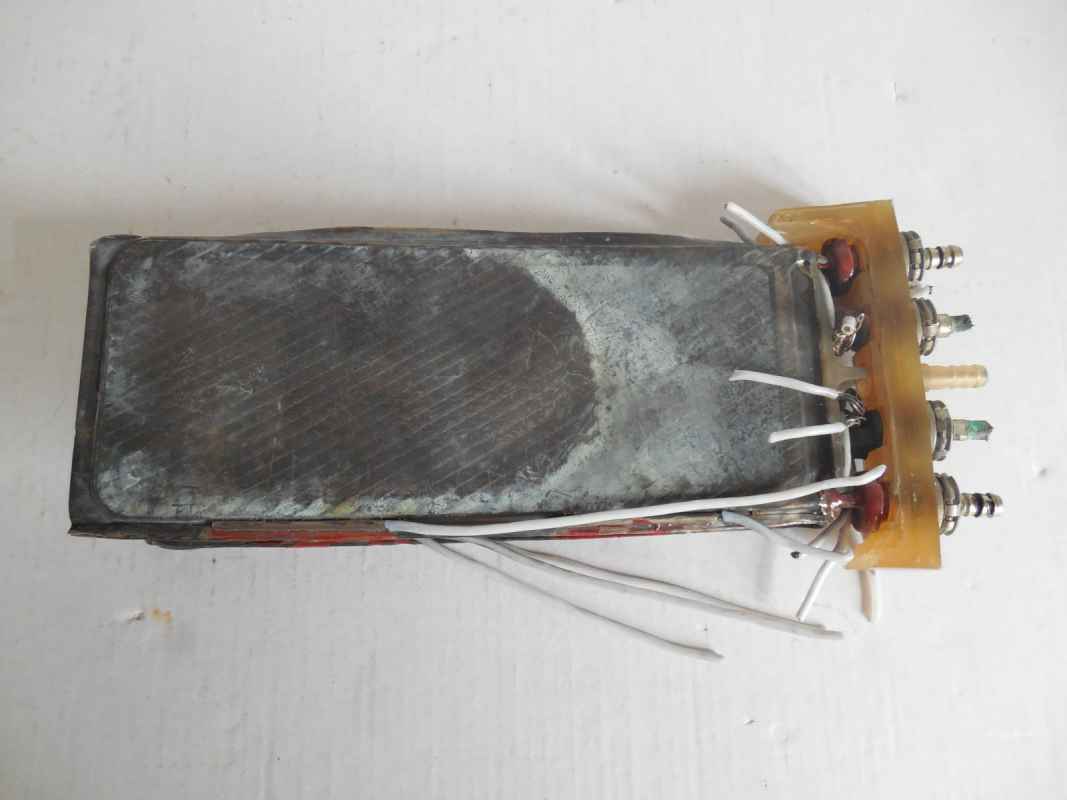

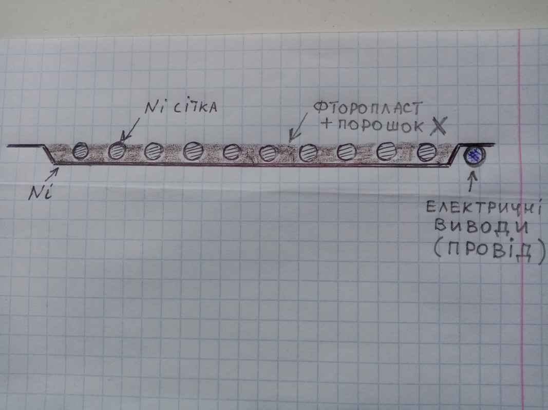

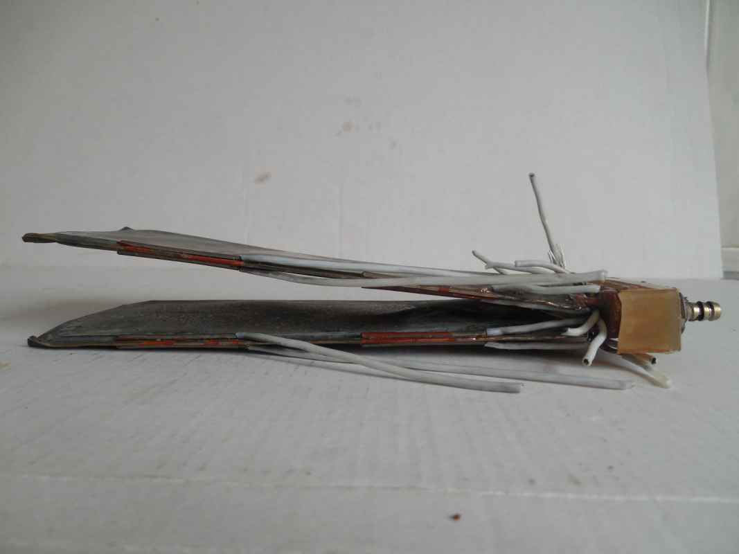

Шановні знавці, прошу пораду в наступному питанні. Маю декілька штук відпрацьованих паливних елементів (ПЕ), які містять платину. Тут безперечно є специ з афінажу., які мають знання і досвід в цьому питанні.
Ці ПЕ ще часів СРСР. Вони мали зовнішній пластиковий корпус, всередині якого поміщались два елементи з 2 штуцерами у кожного. Зараз цей пластиковий корпус розбитий. Самі ПЕ утворені двома пластинами з  нікелю, завреними по периметру. На внутрішній поверхні цих пластин закріплена сітка з тонкого нікелевого дроту. Комірки сітки заповнені фторопластом з домішкою порошка платини (див. ескіз будови в розрізі). Між цими двома протилежними сітками є пластиковий сепаратор (на фото він білого кольору). Можна було б здати ці вироби в скупку, але тип цих батарей невідомий (можливо хтось знає і пікаже?), а отже скільки вони містять платини дізнатись по довідникам також не можливо. Тому виникло бажання провести виділення платини з цих елементів. Але як це краще зробити?
В інтернеті багато публікацій, але все, що вдалось знайти зводиться до такої технології: 1. Розчинити повністю нікель, наприклад в азотній кислоті 2. Все, що залишилось розчинити в царській водці 3. З отриманого розчину платину осадити, наприклад, в вигляді хлорплатинату амонію. 4. З цієї солі відновити метал хімічним способом, або шляхом прокалювання.
Можливо хтось з фахівців запропонує іншу ефективну технологію, яка не потребуватиме розчинення нікелю в кислоті?
Наприклад, електрохімічним способом, чи з використанням селективних комплексоутворювачів, які б дозволили перевести порошок платини в його розчинний комплекс (звичайно, якщо такі комплексоутворювачі існують)? Все показано на фото.
Буду вдячний за вашу думку, особливо фахівцям, що мають знання і практичний досвід в цьому питанні.
