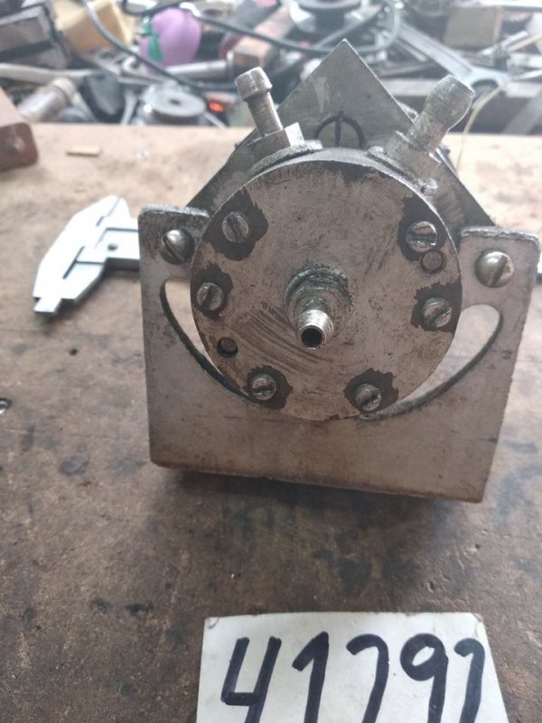

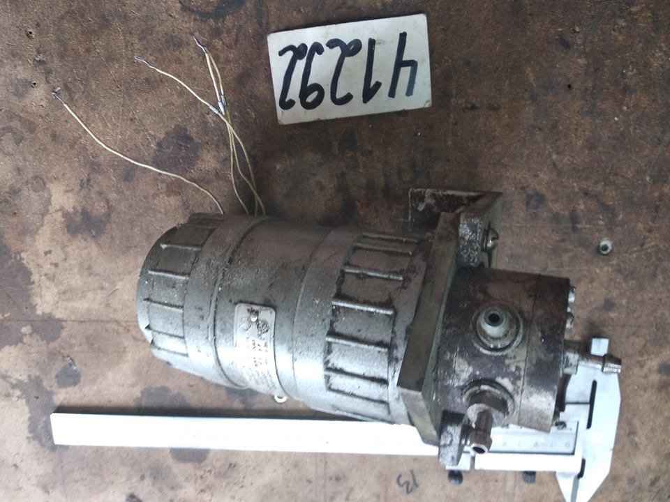

Доброго часу доби шановна спильнота!)
Звартаюсь до Вас з проханням допомогти розібратися з цим насосом. маємо три штуцери зверху "вхід" та "вихід" по осі для змащення. то мені вже написали) на відео дивився що потрібно ще дві банки одна для масла інша для чогось, але я неможу зрозумити як вони повинні бути зєднані и як масло повертаєтся назад для змащення. Помню що коли знімав його то була одна банка з маслом и в неї входили штуцери.
додаю фото того що маю

Для змащення використовувалося вазелінове масло.
Баночка 200 мл. у кришці дві трубки.
Довша до дна, подача в насос.
Чи був циркуляційний насос не пам'ятаю.

так одна подача в насос, а друга трубка куди? і в насос масло зайшло він його виплюнув, а дали як воно вертаєтся в банку змащення?
