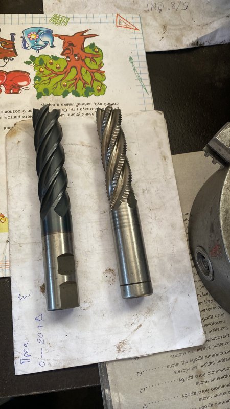

     Маю дві фрези діаметром 25мм, хвостовики треба шліфанути під КМ3, для подальшої запресовки у втулку КМ4/КМ3.
 Центра на фрезах є з двох сторін. Треба зробити гарно, скільки то буде коштувати і хто візьметься то зробити?

Ну перешліфоввть не велика проблема, а різььу в хвостовиках як наріжете?
Як фреза у втулці триматись буде?
При роботі переферією іде бокове навантаження яке обовьязково вирве фрезу із втулки якщо не буде шомпола.
Я планував зробити на фрезі бокову лиску, посверлити перехідну втулку і піджати фрезу гужонами, або зваркою прихопити через боковий отвір. А різба буде нарізана у самій перехідній втулці. Як гадаєте, то так буде працювати???

Може і буде, але не зваркою а хочаб гужоном, бо сварка до гартованого хвостовика не прилипне, та то все на один раз а з гужоном треба пробувати, патрони типу Weldon працюютт так але там цаліндрична посадка, а як конус себе вестиме, може треба гужон якось під кутом щоб ішов щоб він ніби ще задавлював фрезу у втулку.

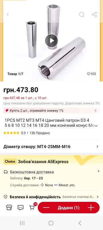

Купіть отаку шпіндельну цангу під 25мм, і не треба нічого колхозити
Дяк, зараз пошукаю.
  Буде добре тримати фрезу?

Якщо не буде бракована, то тримати буде гарно.
Ось посилання на таку
https://a.aliexpress.com/_Evg2C6s

Буде, я тижні два тому купив собі таких 4 шт на км4 під ф20,18,16,14мм
