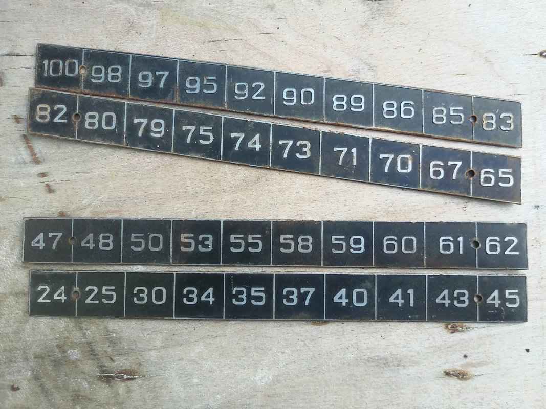

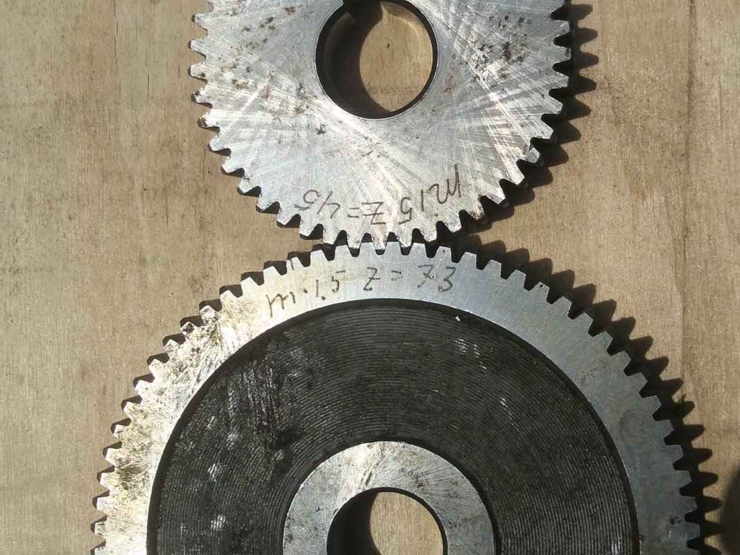

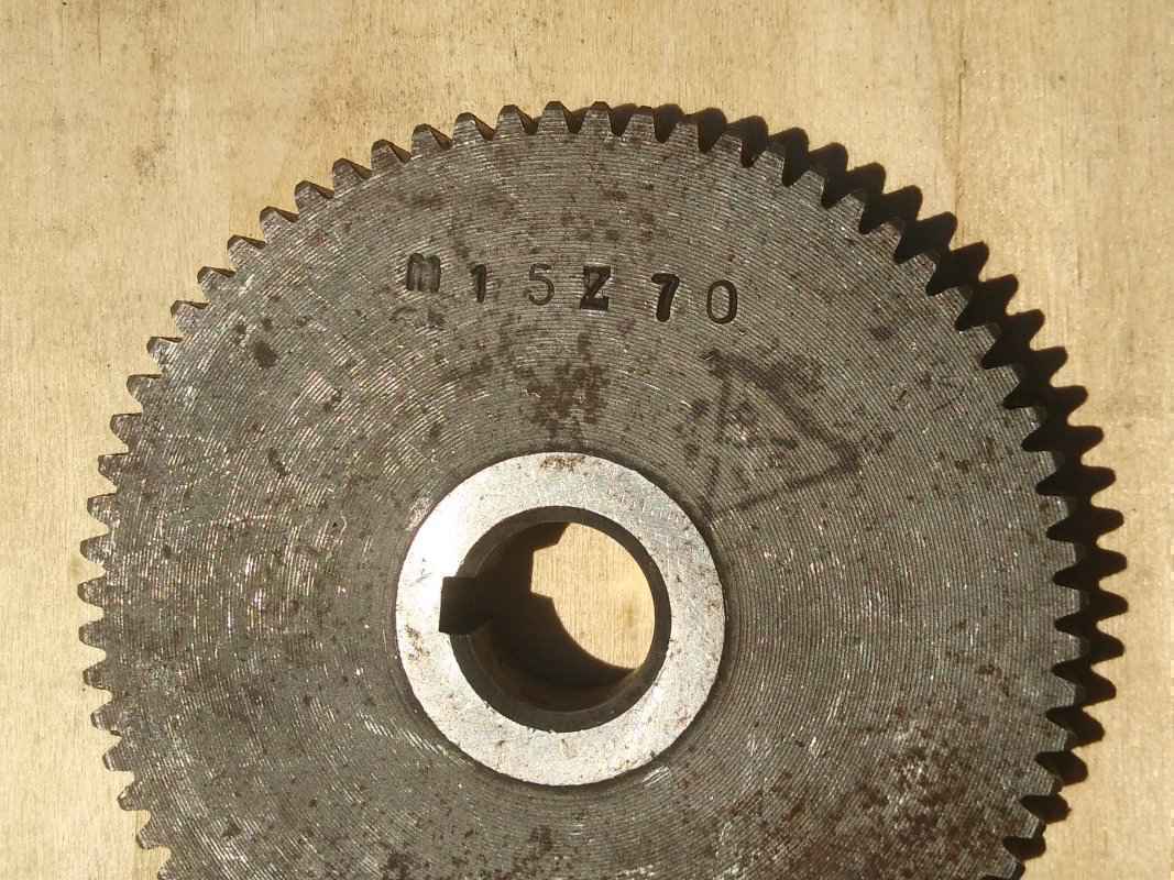

Доброго дня. Можливо хтось користує такий станок або має паспорт, потрібна інформація по шестерням гітар, а саме по кількісті зубів. Є відро шестерень і планки з номерами (кількістю зубів), як запевняє продавець від цього станка. Але є певні неспівпадіння, шестерень трохи більше, та й маркування зроблене по різному, тому є підозри що це від чогось другого.

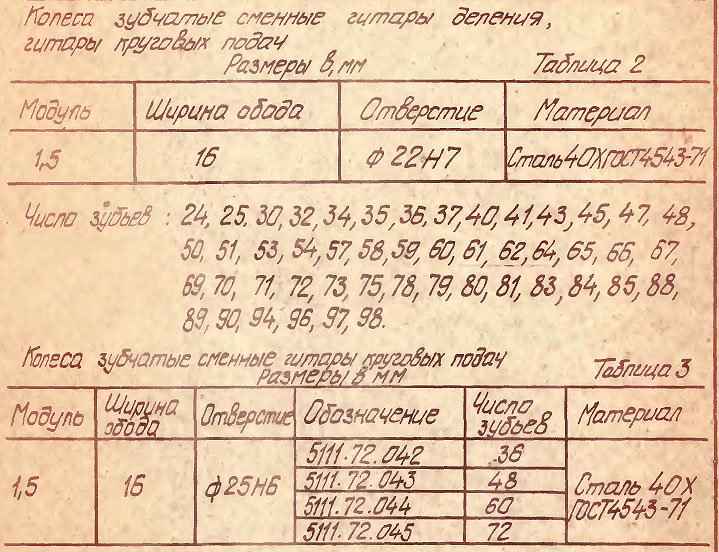

Паспорт в DJVU залив сюди: https://drive.google.com/drive/folders/1PslUDMuwv4pvSYC1skI0pI0nnt3etGlZ?usp=sharing
Якщо його конвертувати в PDF, то дуже великий виходить, вмієте djvu читати?
Гарно дякую за інфу, скачав.
