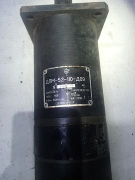

Слава Україні!!! Маю такий моторчик.(дпм-5,2-110-д09) Потрібна допомога в підключенні до 220в. Можливо хтось зможе підказати як краще підключити без втрати характеристик,(регулятор чи інший спосіб) або зробити якусь плату керування я б замовив. Хочу зробити відрізний станок по металу.

Ситуація яка. Хочу поставити відрізний диск по металу тільки не абразивний а з побідітом, прямо на вал без ремнів і редукторів, максимальні оберти для цього диску 1500-2000. Знайомий порекомендував шукати подібні мотори, типу обертів не багато а момента достатньо. Регульовання обертів не потрібне, просто щоб було 1500 обертів але тримав нагрузку. Ютуб підказав мені що можна поставити конденсатори понижаючі і діод але чи втратить він момент я так і не зміг дізнатися тому і шукаю чудо майстра який би зміг це все прокрутити. Ще хотілося б щоб це все діло було не супер габаритне і щоб можна було погрузити в авто для транспортування

Цей двигун не силовий, його призначення крутити приводи для позиціювання, для чого його конструкція дозволяє дуже широке регулювання обертів (1:10000 і більше), а також відповідний старт-стоп. При споживанні 800W на валу максимум 350W та й момент 2,5нм., чого явно мало для безпосереднього різання. В 90х ремонтував випробовувальне обладнання, де ці движки крутили барабани з деталями на стенді, там якраз барабан мав точно зупинятись в певних позиціях, і відповідно був привід на тиристорах. Пощукаю, десь в гаражних закромах має бути документація зі схемою та й самі приводи з цим движком. Але повторюсь, цей мотор точно не для таких задач.

Такий мотор стояв в мого знайомого в столярці  на йому стояв 350мм диск по дереву без шківів редукторів. 50мм доску брав добре. Але не знаю чи він був мотаний в його чи ні. Тому і я вирішив його спробувати. Нажаль зараз немає звязку з цим знайомим точно стояв великий трансформатор
