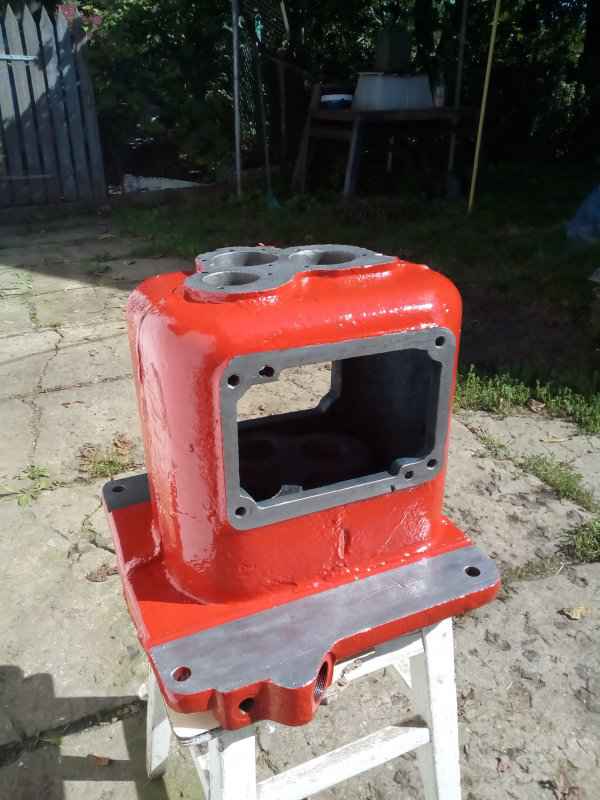

#256535 Опубліковано: 9 вересня, 2020 Завіз картер на автомийку, за 50 грн. відмили капітально, сполоснув бензином і пшикнув пульвером, фарби линув щедро) В закромах порився і знайшлися всі 6 підшипників, правда два 204 чуть б/в, але доколупатись нема до чого. 0 Поділитися повідомленням Посилання на повідомлення Поділитися на інших сайтах
