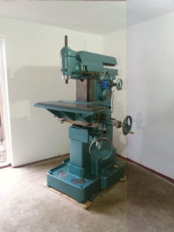

Мужики, завтра тож беру * кота в мешке *, 676-й КОМУНАРАС Вильнюс 68-го года, 600 бакинских. Радует приемлемый ценник, железка практически рядом ( 500 м ),наработка близкая к нулю, оснастка почти вся ( тиски, поворотный стол, две головы,--эт то что успел увидеть, удг от него тож по соседски у мужика ( он отошёл от дел плотницких, надеюсь отдаст ). Но руки к нему не скоро дойдут. Был куплен недельку назад НГФ 110-й ( некомплект для себя ) , теперичи над его восстановить и на продажу. Мастерскую расширять ( у меня тама за перестенком ещё два метра в запасе как раз для такого случая о котором раньше и мысли были но даж мечтать себе не позволял ( эт я о взрослом фрезере )) -- перестенок убрать, пол залить, и ток потома разборка, мойка, дефектовка, сборка на штатном месте и т.д. и т. п.

     НГФа почти укомплектовал и продал без двига. Расширил *офис* ииии .... запустил своего красаву, даж стружку пробывал снимать.
