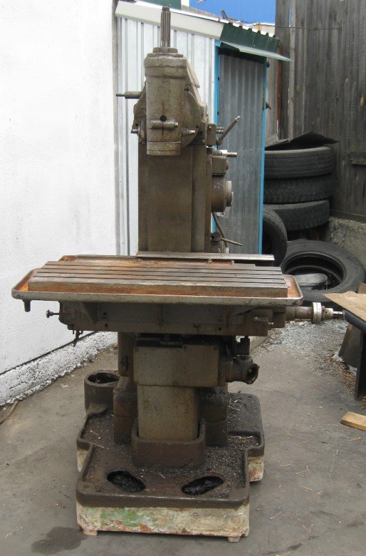

Добрый вечер уважаемые форумчане.
Подвернулся мне нежданно-негаданно фрезерный станок 676  Komunaras Иркутского станкозавода. Год выпуска 1967-й.
Давно уже потерял надежду найти что-то подобное, да еще и комплектное. Все время откладывал на «потом». А тут оказалось, что станок продается всего в 4-х км от меня (это если в объезд, а по прямой в километре наверное). Особо к нему не присматривался, но все основные детали на месте. Маховички снял на время транспортировки – от греха подальше…
Последних 5 лет станок не эксплуатировался, и ему грозил металлолом, пока добрые люди его не спасли и не продали мне. Ценник – штука у.е.
После более глубокого обследования выяснилось, что внутри все гремит (коробка), большой разбег на валу приводного шкива и скорее всего, конкретно убита ускоренная подача – даже цепи сняты, чтоб рука к ней не тянулась. Часть шестерен кпп придется менять – видны сколы и сработка зубьев. Вообще нужна хорошая ревизия, поскольку на нем только «план» давали в последнее время, так называемые «новые украинцы»…
Не знаю, чем у меня все окончится с этим станком, но бороться за его пуск я настроен.
Да и в любом случае это лучше, чем мой НГФ, который я так и не сумел ни к чему приспособить – все железяки у меня больше, чем в НГФ можно установить.

Был у меня такой. Хорошая машинка.
Руки приложить придётся, конечно.
Как-то напрочь не вижу цепей (и их натяжителей) привода коробок подач...

@Stebium1 То не "ускоренная". То подачи вообще. Это печалит.

На станке под маховики были подложены толстые шайбы, чтобы сжать пружины, которые выдвигают их из зацепления. Получается, что последнее время на нем работали только в ручном режиме, подачи не включали.
Сегодня рассмотрю более детально. Все равно станок разбирать нужно - он еще не доехал к месту постоянной дислокации (дорого и не расчищена площадь). Поедет по кускам уже моим автомобилем, а не манипулятором.
У меня, после восстановления своего 676-го, остались в запасах родины кое-какие запчасти... Пружины можно изготовить, то самая мелкая из проблем! :$
Станок таки Вильнюс. Иркутск тут не при делах. Что-то я вчера в запаре напутал...
Снял сегодня обе коробки и крышки с электрикой. Спина уже ноет... Станок сношали, похоже, без нормального ремонта. Скорее всего все родное, 67-го года, в том числе и подшипники. Даже в двигателе, который тоже одного года выпуска со станком. Приводные валы обеих коробок нужно менять - разбита шлицевая часть. Половина шестерен с изношенными или выкрошенными зубьями. Не ищем мы легких путей, короче.
Летаю, вобщем, с веником в одном месте - станок стоит на улице, на работе. На носу зима. И если не успею разобрать его я сам - есть вариант, что могут в этом помочь неравнодушные люди... А это дорого.
Сейчас станок накрыт куском тента от Газели. Если не смогу до снега вывезти колонну и подошву - вымажу их на зиму парой банок литола. Их точно не уволокут. Хотя такой вариант не хотелось бы иметь...

Снял со станка стол, хобот и горизонтальную часть со шпинделем... Шо-то я расстроен...
Почти все валы и шестерни, которые на данный момент демонтированы - с большой выработкой или люфтами. Представляю, как все это гремело при работе - наверное с таким грохотом разгружается железнодорожный вагон со щебнем.
Не знаю, что у меня с ним получится. В любом случае это надолго.

Борьба продолжается. Снятые железяки предварительно отмываю от мазута и стружки и гружу в машину.
Ушатано все. Все потроха по идее подлежат либо замене на новое или хотя бы на нормальное б/у.
Три вала уже были найдены согнутыми и возиться с ними смысла нет. Это я еще коробки не разбирал.
Часть клиньев потеряна и заменена на суррогаты. Некоторые отсутствуют вовсе.  Весь крепеж не зажат. Даже гайки на горизонтальном шпинделе крутятся от руки.
Не любили его... Сильно и долго....Скорее ненавидели.... :0b339520896a34f9618d7aa7aa561c99:

Вот еще одна серьезная "бочина" вскрылась - вырвано место крепления опоры винта поперечной подачи и "как-то" отремонтировано:
