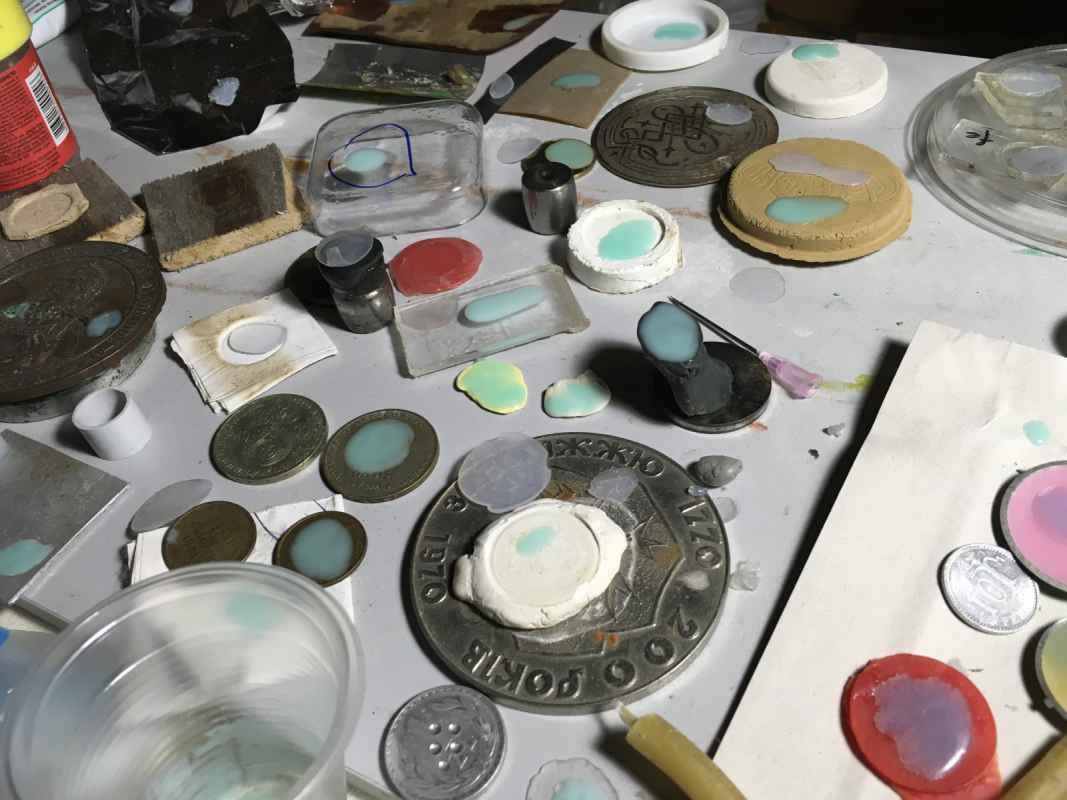

Нашёлся ещё один вариант силикона UNIform
1 - Пентэласт
2 - Mold Star (кто знает подскажите где купить, можно в личку)
3 - UNIform (я так понимаю это аналог Пентэласту)
По рекомендации  форумчанина купил китайский платиновый силикон UNIform
Сейчас провожу опыты на совместимость
гипс, глина, воск, пластилин (обычный), пластилин (скульптурный), резина, оргстекло, бумага, медь, алюминиевая бронза, алюминий, нерж, железо, стекло, пластик...
К моему удивлению 😏 уже через час, почти со всех образцов силикон легко отделился 😀исключением стали пластилин обычный #2 и скульптурный #1
- на обычном пластеине силикон остался жидким
- на скульптурном пластилине силикон схватился(я даже смог его отделить) но остался более мягким и более липким чем другие образцы
Силикон платиновый UNIform как по мне оказался нормальным силиконом но под мои нужды не подошел. Потому мы пошли дальше и нашли силикон на который я целился ранее
Мне самостоятельно удалось найти в Украине силикон платиновый Mold Star 15 slow правда он там на разлив и меня это немного настораживает но все же пришлось заказать посылка уже в дороге придёт буду пробовать
Относительно цен на платиновые силиконы американский Mold Star 15 slow дороже китайского UNIform в два раза
Добавлю.
Основной отличительной чертой для понимания какой перед вами силикон платиновый или оловянный является количество катализатора
- у платиновых катализатора стольо же сколько и основы (две одинаковые банки) смешиваются 1:1
- у оловянных катализатора в раз десять меньше (большая и маленькая баночки) смешиваются 10:1
Зная это теперь я могу ответить на свой вопрос относительно основы Пентэласта олово или платина = олово
Силикон UNIform мне не подошел из за своей капризности к разбавителям и к разного рода добавкам. К примеру если добавить в него больше 10 % разбавителя он не схватиться и останется в виде жидкости. А так в целом как я писал уже ранее UNIform нормальный силикон.
А вот американский Mold Star 15 slow судя по видео на Ютюбе с разбавителям очень даже дружет🙂
Силикон уже забрал :) посылка пришла  на день раньше
сегодня буду тестить🤓🧐
Радует, что на этикетке написано, что данный силикон не требует вакуумной дегазации😃
Провёл вчера тест на совместимость материалов с силиконом МолдСтар результатами очень даже доволен ))
К примеру у Юниформ была несовместимость с такими материалами как
- скульптурный пластилин «Гамма» без серы
- обычный пластилин
- жевательная резинка «Орбит»
- стержень клеевого пистолета
- силиконовый герметик(уксусный)
А вот МолдСтар с этим материалами очень даже дружит :)
Вот только обычный пластелин я ещё не проверял сегодня проверю.
В первую очередь меня интересовал скульптурный пластелин так как я хотел делать из него опалубку для заливки силикона и использовать его для лепки разных моделей
Зелёные кляксы на фото это MoldStar мутно-прозрачные это Uniform
