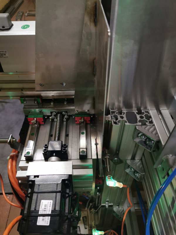

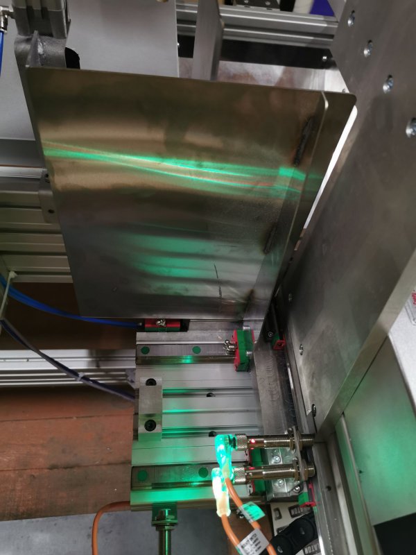

Ну кажу з досвіду, на одному верстаті стояли КГП хівін, там не пильник и а гівно, от вони за рік почали підклинювати. Замінили на тбі sfs як у першому випадку. І досих пір працює. Тому маємо що маємо. Вже намальований новий тип захистів від стружки. І будемо робити ще один верстат вже з ними. Випробуємо і будемо знати ефективність. А так скажу по факту дерев'яна стружка не мішає працювати цій механіці абсолютно.
52 минуты назад, olkogr сказал:
стружка не мешает! это точно!
НО...
мелкодисперная пыль от мдф забивает швп и каретки..
у меня в цеху ннное количество станков.. и те шо с гофрой их нада смазывать раз два года..
те шо открытые - нада чистить смазывать раз в неделю.... если профтыкали  смазку, то клинит палюбе..
иногда ездию на ремонты, бывает разбираеш каретку, а там пластилин из пыли и смазки...люди работают на станках и понятия не имеют, шо его смазывать нада?!!

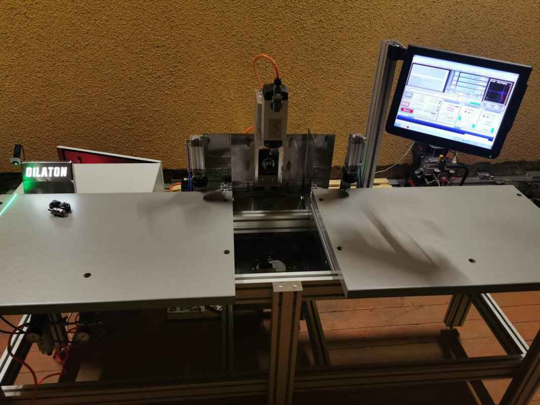

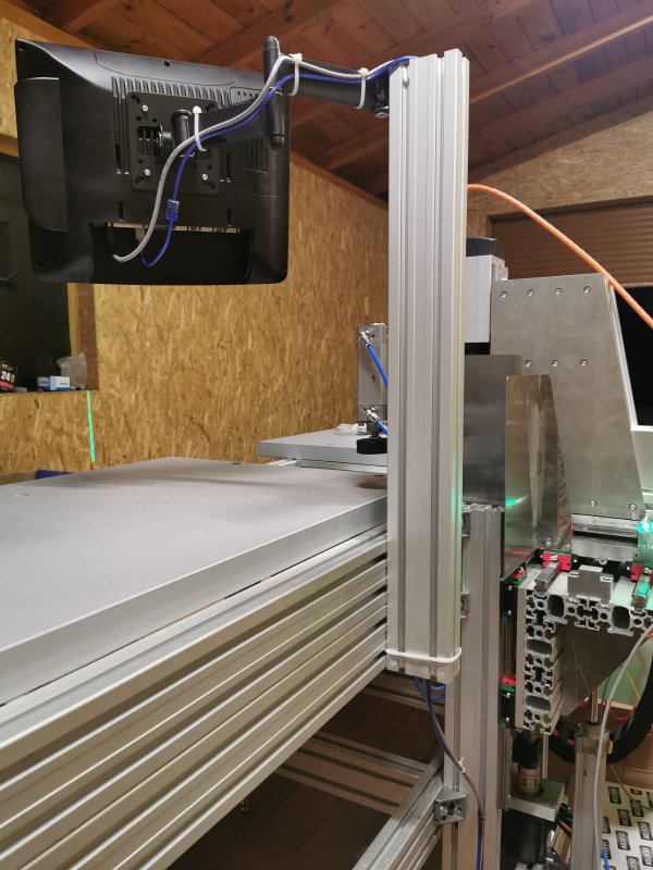

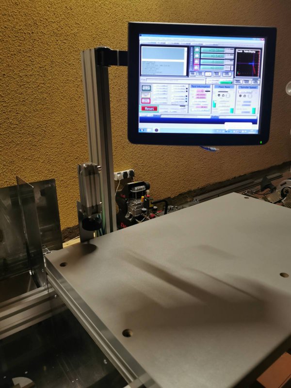

Остання версія верстата. Трохи модернізували захисти і деякі інші нюанси....
Зявився новий власник вже 8 верстату. Захисти ну дуже класно працюють, правда тут аспірація не підключена але 90-95% стружки в бункері. Думю якщо нормальна аспірація буде тягнути то буде ще краще.
