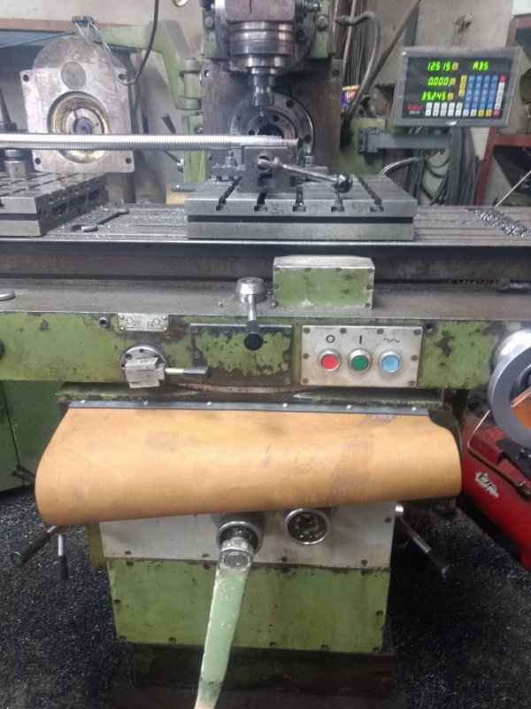

Вирішив провести ревізію "поперечки" свого фрезерка . Все перемив , перешліфував один клин , трошки поправив недолуго придуманий затиск та думаю собі : скільки я маю це все вичухувати постійно від мілкої стружки та іншого бруду (захист всього рухомого спасає тільки від великої стружки , а все мілке лізе в направляйки , клини...). Якщо пішла вже субота на ревізію - най вже вся піде на цей верстат. Вирішив зробити шкіряний захист направляючих та ще знайомець підігнав пару клаптиків шкіри не грубої (десь 4мм) - всі зірки зійшлись ))))
Вроді щось нормальне вийшло.
По колонні верхній кронштейн можна переміщати , болти з найм"ягшого гвозділину направляйкам шкоди не завдадуть . Нижні кронштейни приварив до захисних планок супорта поперечки.
Все відкидається для прибирання без проблем. Можливо будуть незручності з корбою , но то таке.
Рахую , що воно варто тих декількох годин роботи.

Фартухи показали свою дієздатність - направляйки чисті.
