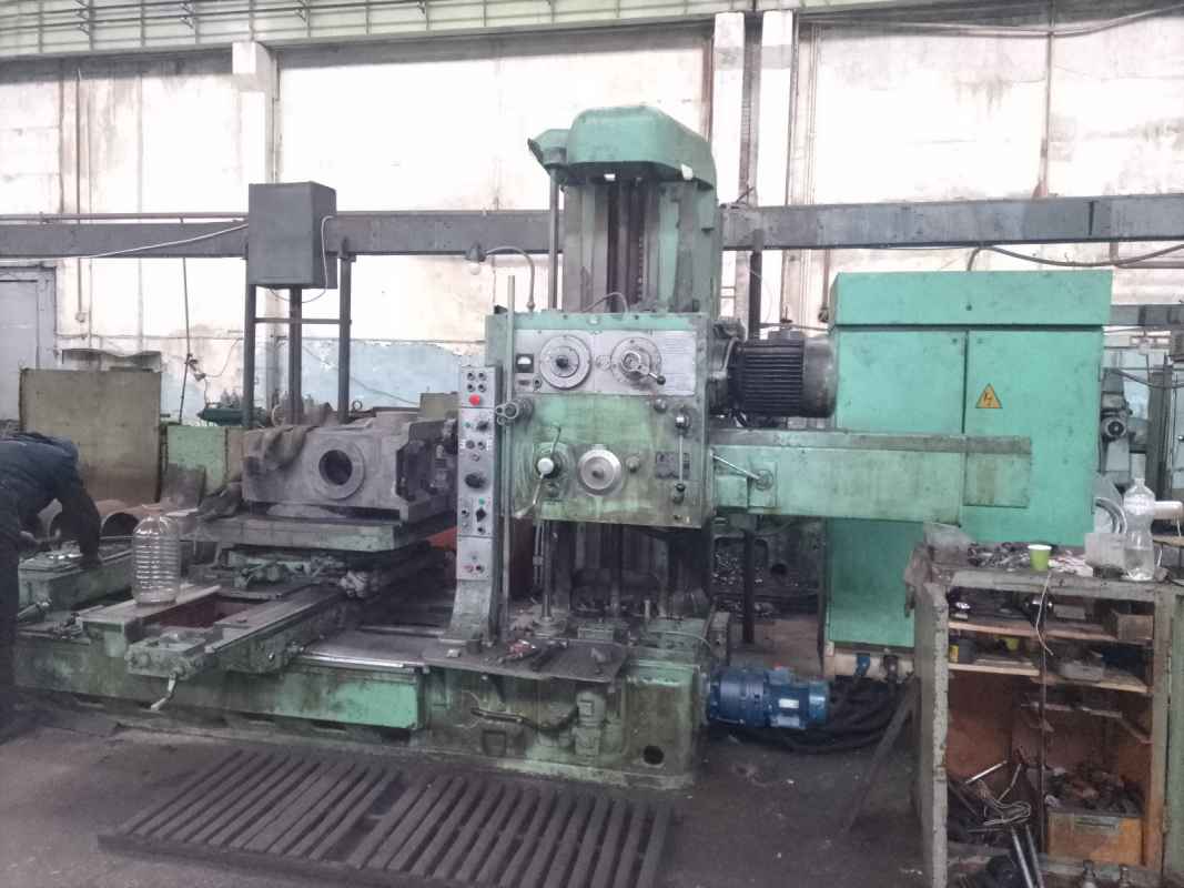

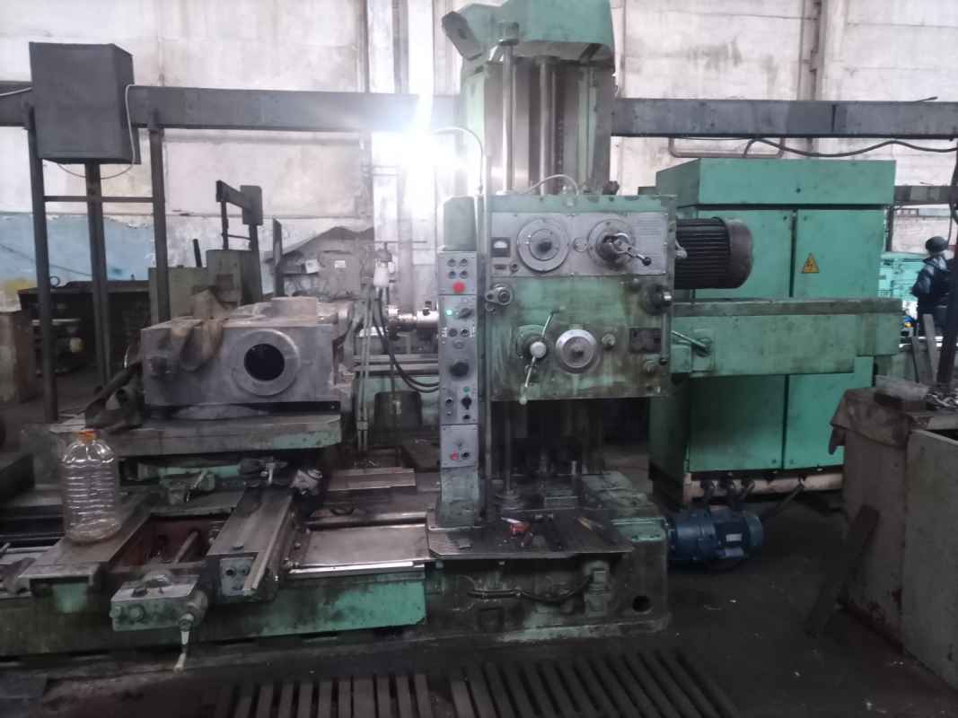

Модернизация электрики горизонтально расточного станка 2622в

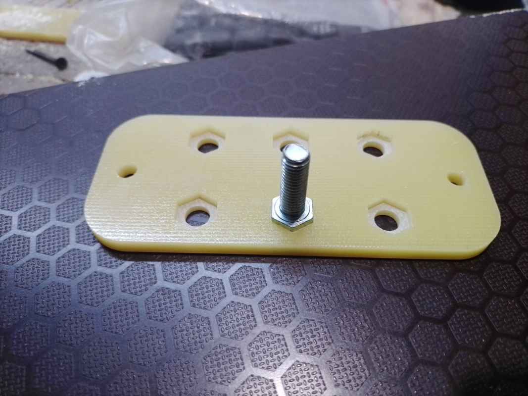

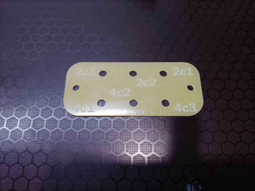

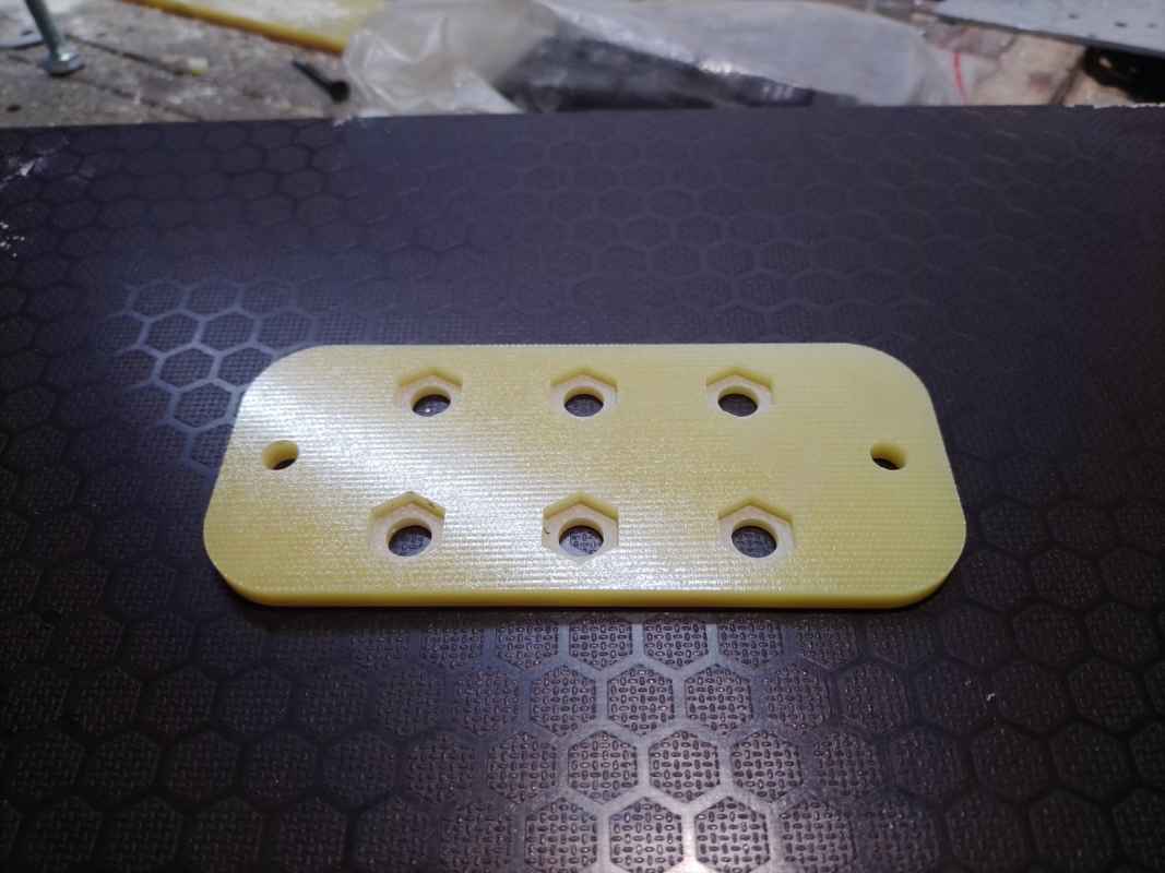

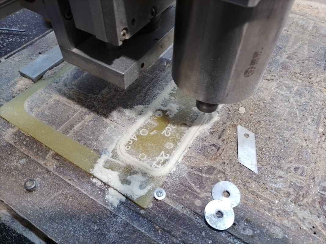

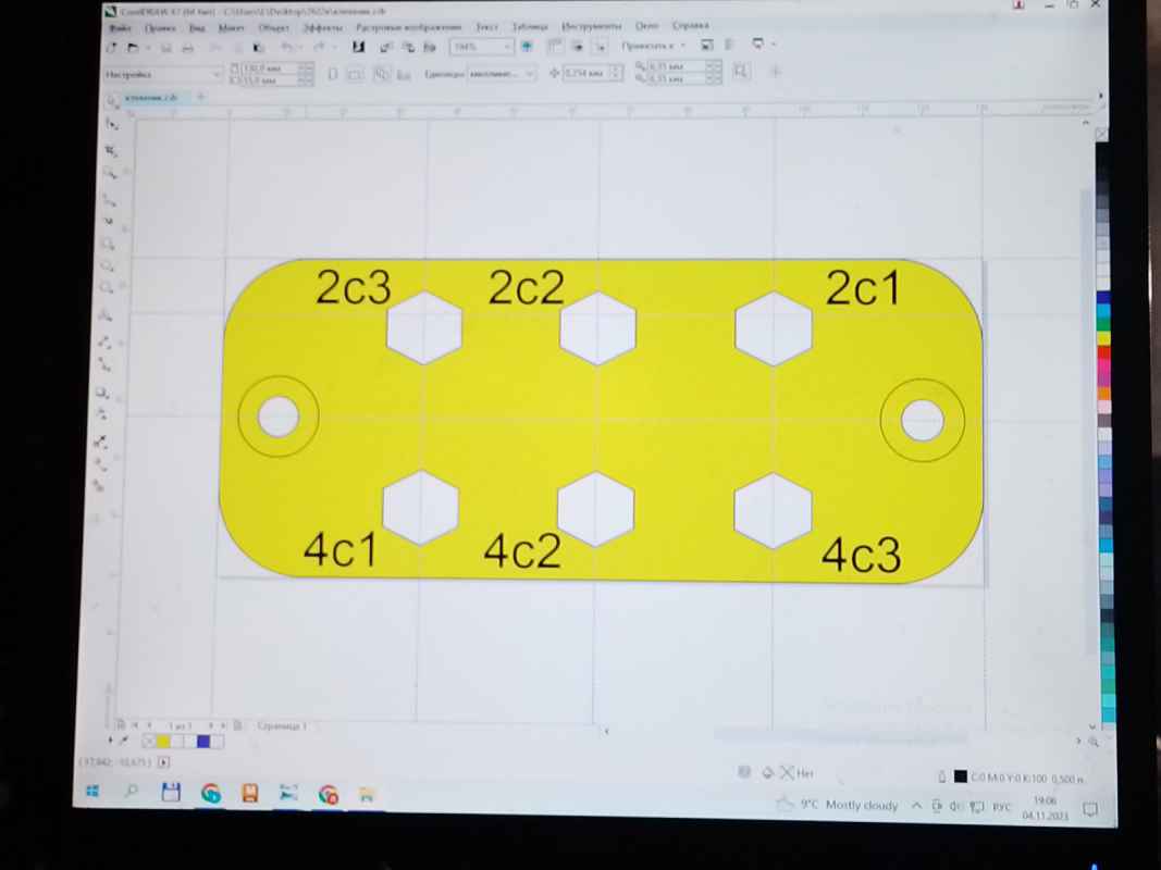

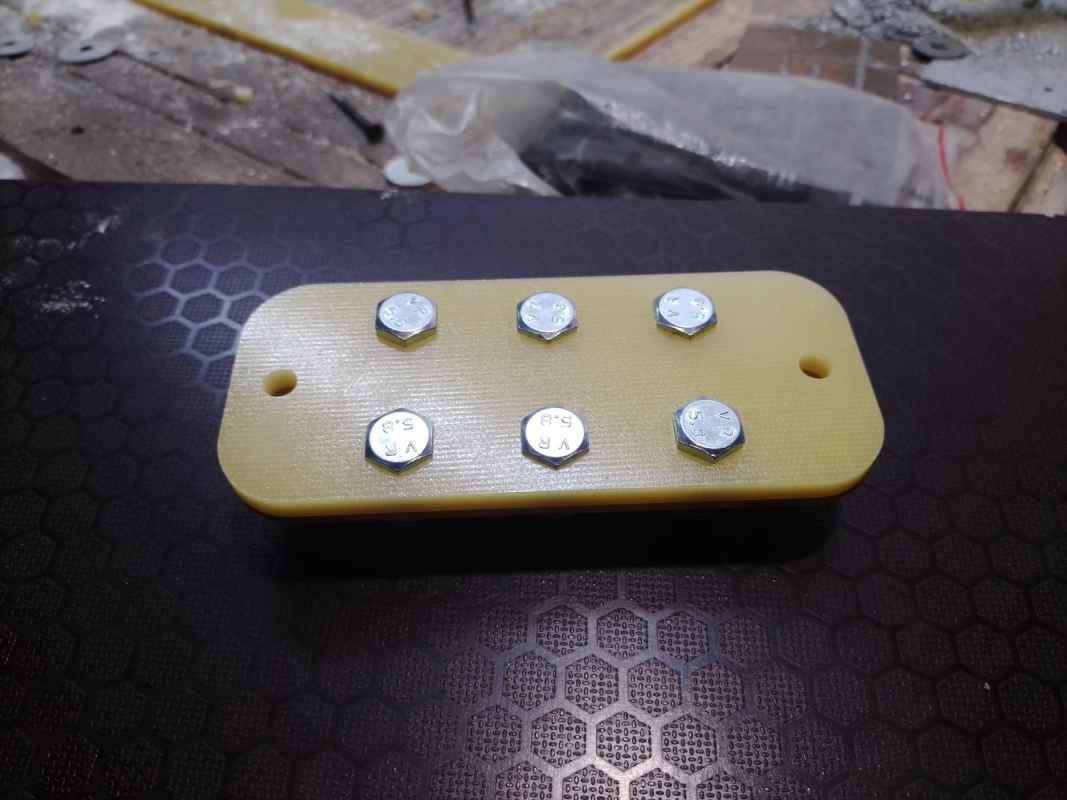

Вырезал первую часть клемника
где первую часть клемника
Делаю клемник
Фото

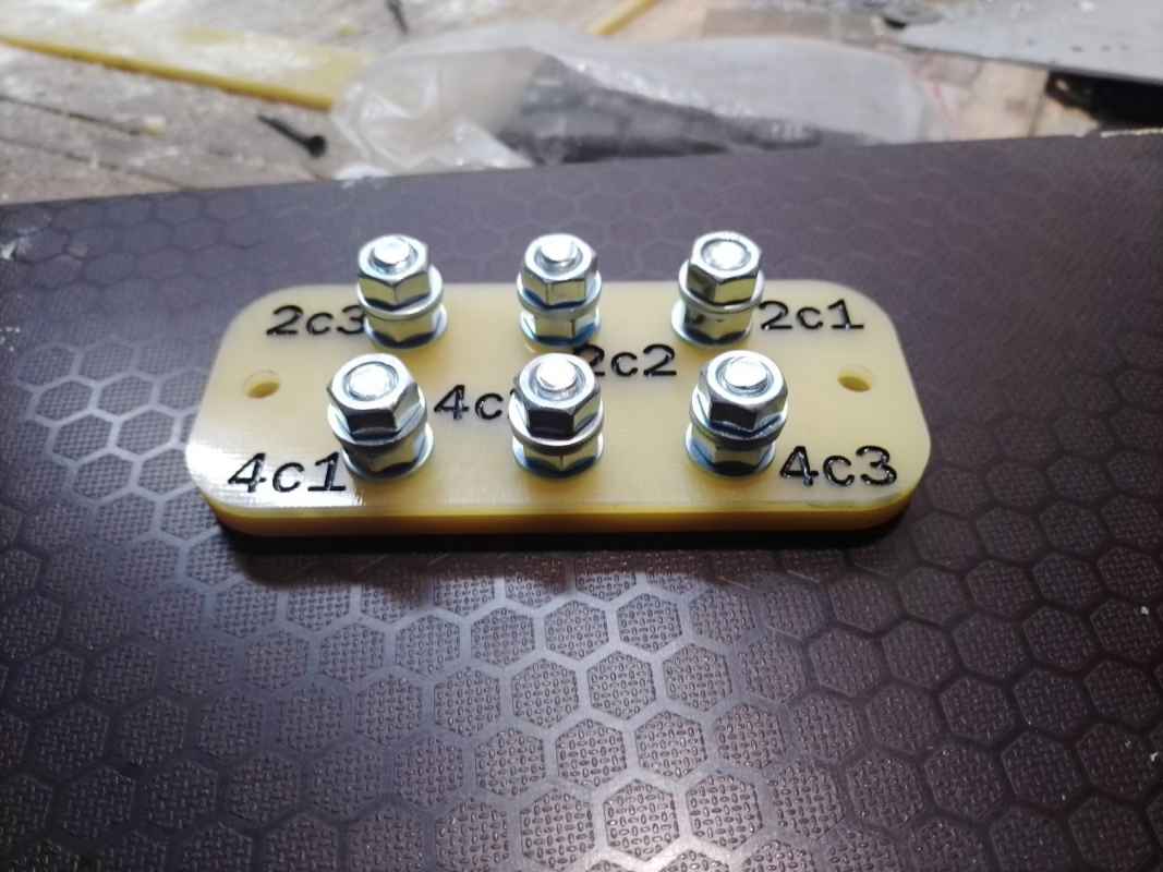

Вот получился такой клемник для двигателя
Испытание двагателя 1500-3000 обр и импульсный режим для переключения шестерени в коробке передач

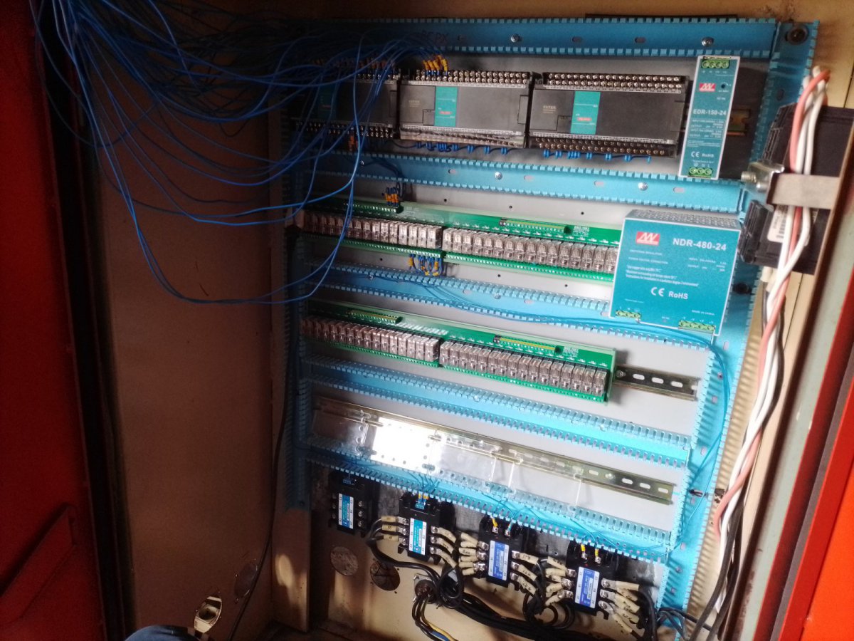

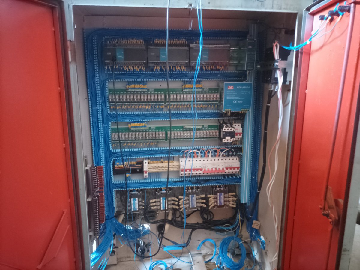

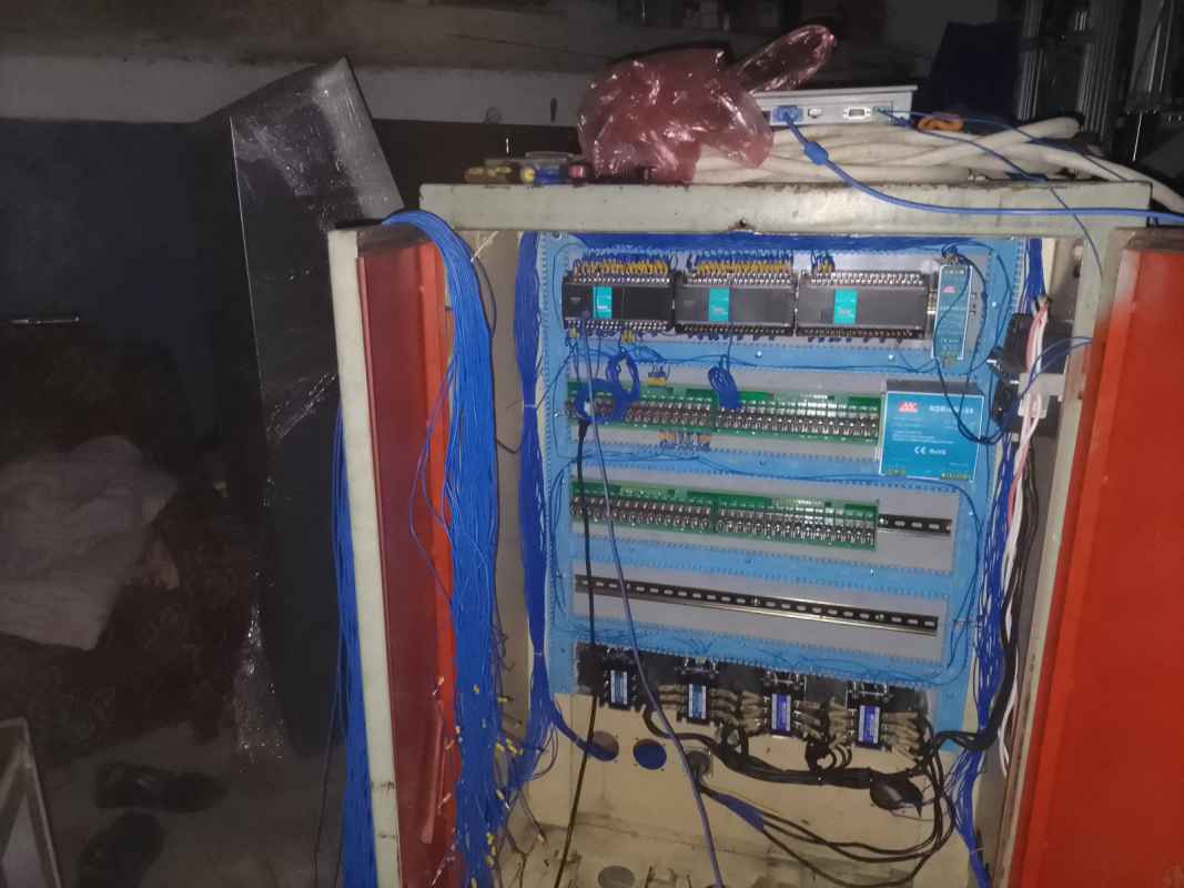

Собранно по схеме приведенной выше
Вместо огромного старого дублирующего пульта был выбран дистанционный пульт с налоговым управлением 0-10в
Схема подключения
Фото после сборки

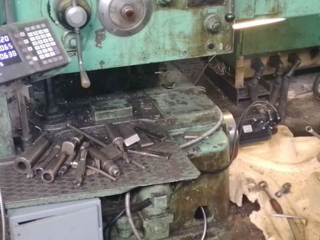

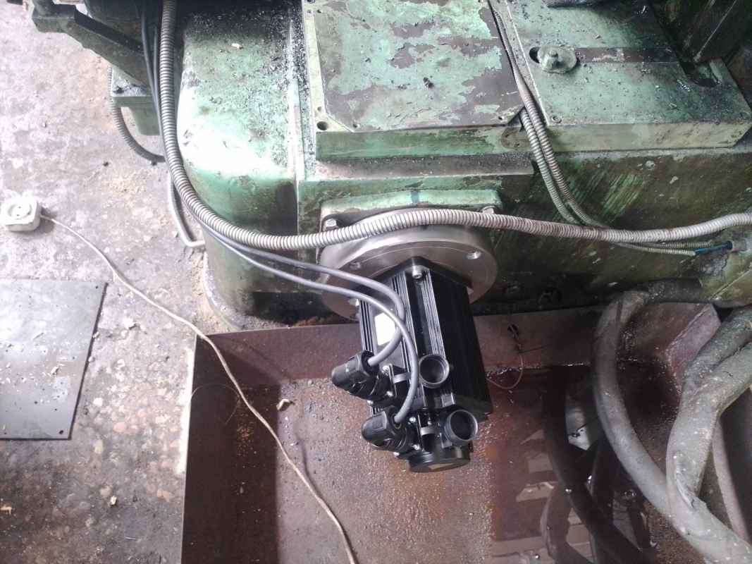

Серводвигун, серводрайвер 130ST-M15015, 2.3 Kw, 15 Nm

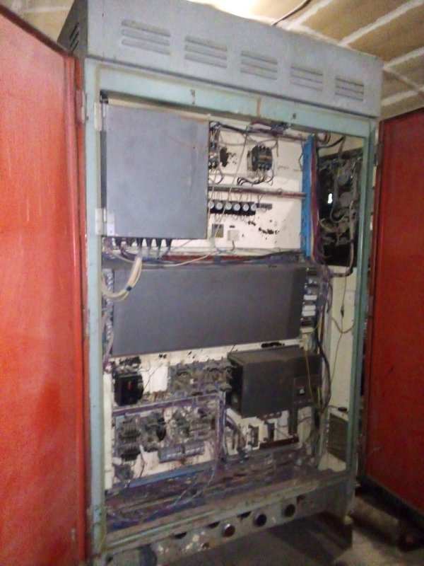

Всім привіт з'явився новий пацієнт під модернізацію електрики 2А620 незнаю створити нову тему або писати тут Буде цікаво обіцяю

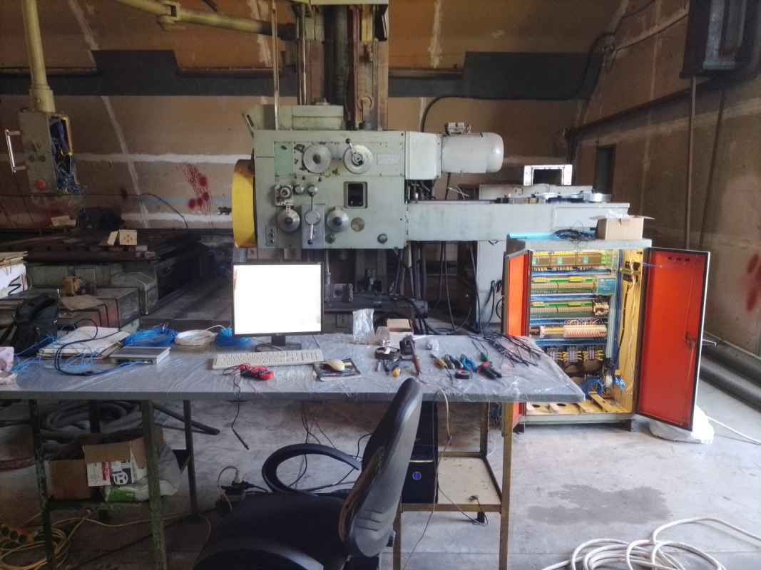

Хочу себе такой с фрезерным шпинделем, но ставить к сожалению некуда

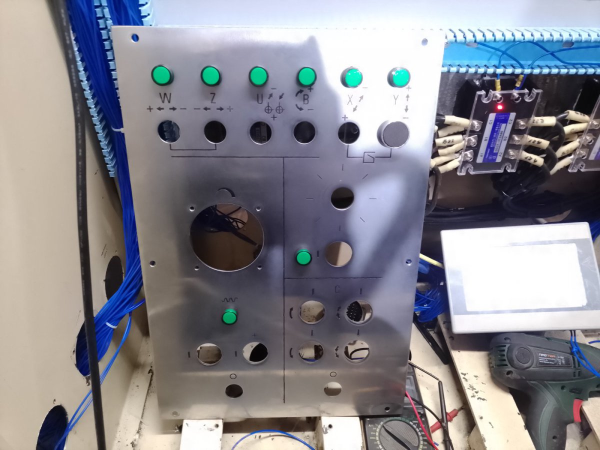

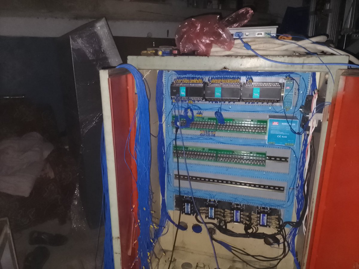

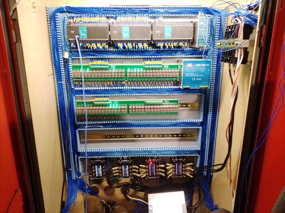

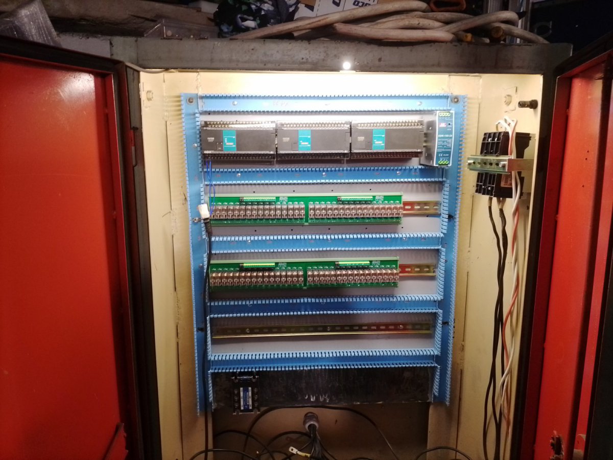

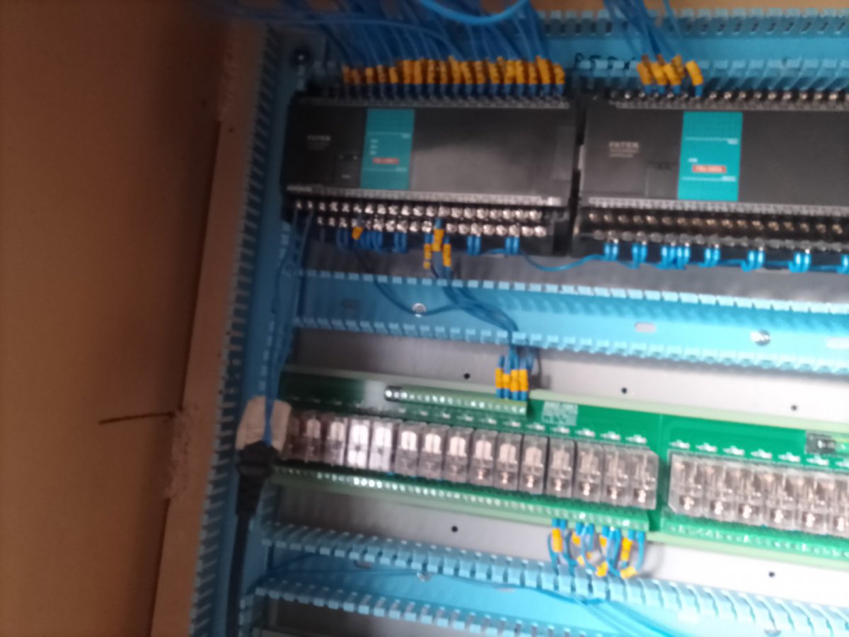

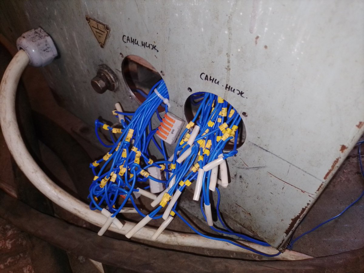

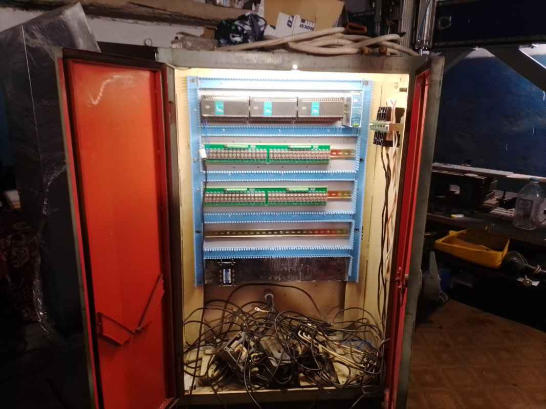

монтаж шафи закінчено тепер залишилося подружити його зі верстатом
Пробный пуск
