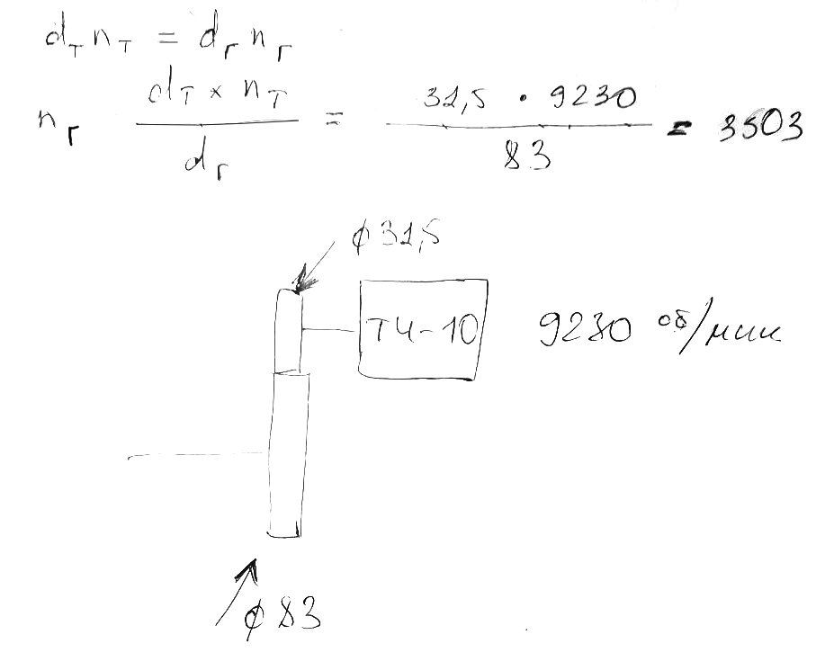

Давно хотелось проверить, насколько врет тахометр на торпеде. Там было 1500.
Измерил СССРовским механическим скорость шкива Ф 83 мм - 9230 об/мин. Ф вала тахометра - 31.5 мм. Из-за вибрации соврал механический? На электродвигах он работал точно.

В теории: когда ведущий шкив большего диаметра, обороты ведомого выше. 31.5 / 83 * 9230 = 3502,95 что бредово: на глаз видно, что скорость вращения намного меньше.

Это тахометр ТЧ-10.
http://rele.in.ua/index.php/tovar/takhometry/tch-10-r-detail.html
Получается, на шкиве гены обороты 3500. А Ф шкива коленвала 155 мм.  Т.е. на коленвале примерно 1875 об/мин. Что вполне сопоставимо с 1500 на тахометре. (Возможно, я не сделал паузу в 30 сек между замерами тахометром). Это если обороты берутся оттуда.
