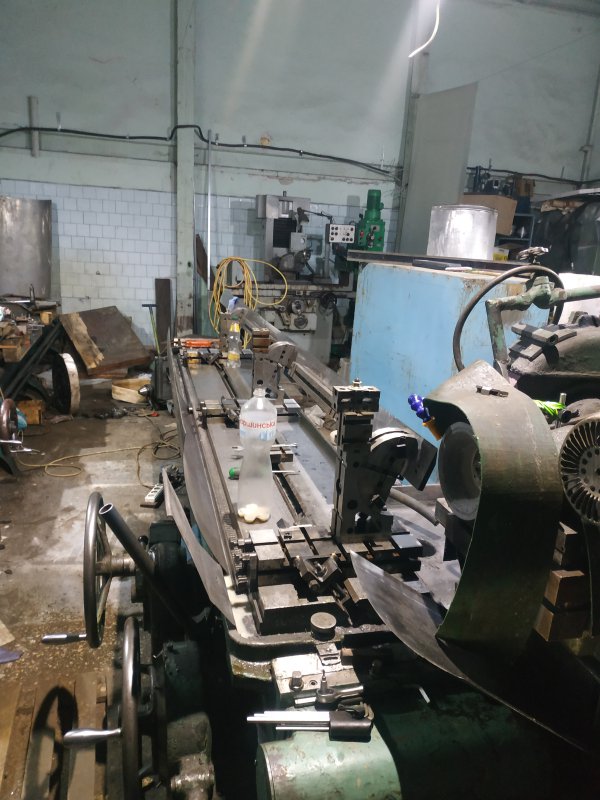

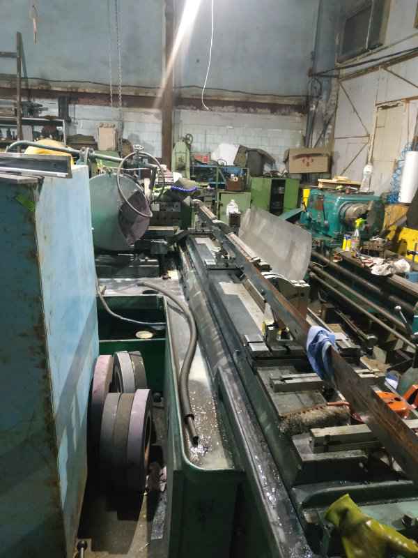

#280679 Опубліковано: 19 березня, 2021 И снова доброго времени суток, в продолжение истории жизни старичка рейнекера, расскажу о том как круглошлиф может быть не только круглошлиф, а ещё и станок для заточки ножей, а дела было так, обратились ко мне заказчики с просьбой переточить им ножи длинной 3200 перекошенные относительно базы на 2 мм, подумав и не придумал ничего лучше чем сделать это на круглошлифе, сняв переднюю и задние бабки, на стол установив три плиты усп12 360х120 с приваренными уголками для крепления в паз стола, на плиты поставил усп сегменты, вставив в усп шпонки на которые опираются ножи , тем самым +- забазировал нож относительно стола, поворотом стола выкатываясь индикатором по плоской части ножа выставляю параллельность ножа движению стола и всего, отодвинув шлиф бабку назад перед ней установил приспособу для круглой шлифовки на токарном, чашкой по 5 десяток за проход с активной подачей сожа в чашку шлифует отлично, 1 Поділитися повідомленням Посилання на повідомлення Поділитися на інших сайтах
#280683 Опубліковано: 20 березня, 2021 Ну, это (Слово удалено системой) как круто! Простите, но более красноречивее не мог описать Вашу готовность шевелить телом для достижения результата, используя что есть под рукой. 0 Поділитися повідомленням Посилання на повідомлення Поділитися на інших сайтах
#280710 Опубліковано: 20 березня, 2021 Гарна робота,та великий+за винахідливість! 0 Поділитися повідомленням Посилання на повідомлення Поділитися на інших сайтах
