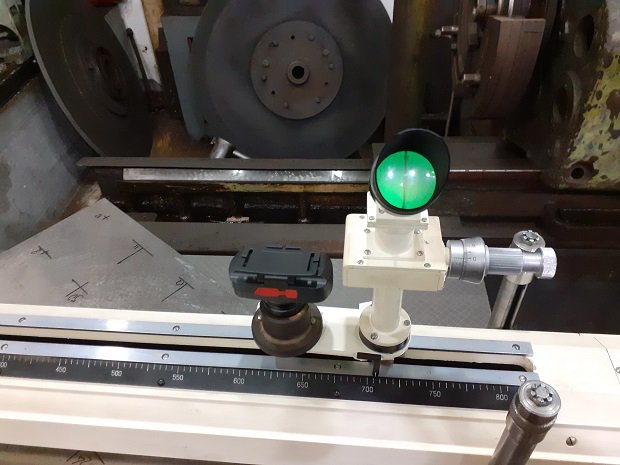

Трохи модернізував свою лінійку - замість штатної системи освітлення з лампочкою розжарення, блоком живлення, проводами... приладнав купленого за 100гр китайського світлодіодного ліхтарика - стало набагато зручніше працювати...
