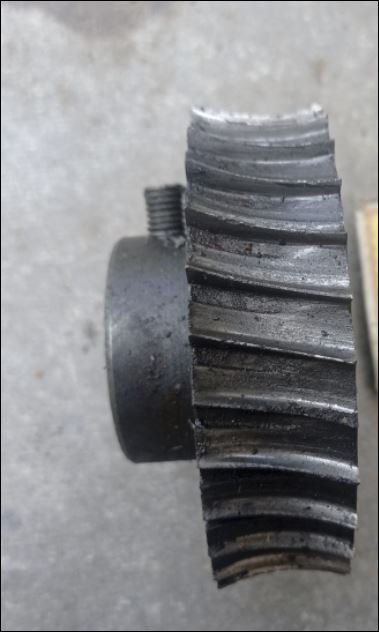

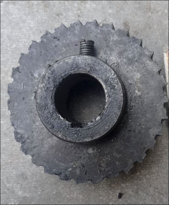

Доброго вечера всем! Мой родственник хочет взять станок 1А62,  в деревне находится. По словам  станок не совсем рабочий, требуется вот такая шестерня как на фото, это только что известно. Но к вам вопрос? Стоит ли для себя, брать такую громадину, и второе, что это за шестерня и есть ли возможность ее преобрести где то?  Наружный диаметр по выработке 95 мм, вал внутри- 25,8мм, 30 зубьев.
Шестерня вроде в фартух,т.е.не будет автоматической подачи, когда начнёте точить,то поймёте что станок данного габарита-это минимум что нужно ставить в мастерской.
Нормальний станок , але з часом і він буде замалий. Знаю по собі , в мене тоже 1а62 .
хороший станок - ускоренной нет (но особого дискомфорта нету) Это шестерня падающего червяка, для привода подач , можно запускать без нее и точить в ручную , со временем потом или изготовить или найти да поставить не составит труда

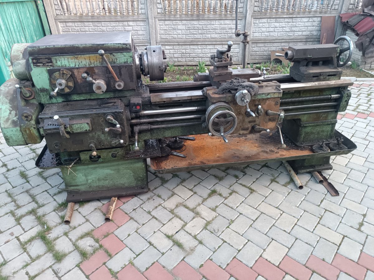

Бажаю міцного козацького. Шукаю поперечну подачу до 1А62. Нещодавно став власником даного девайсу 1955р/в. Стан на тверду 4. Але без поперечкі. Якісь конокради поцупили, добре що різцетримач покинули чи то забулись.Тепер в пошуках цієї запчастини : плита, клин, гвинт,гайка,лімб,штурвал. Можливо хтось володіє інформацією де можна придбати цей комплект,або з якого іншого токарного підібрати?
Отакої теж придбав такий станок, що правда 1а62г  77р. випуску. Сьогодні близько 16 години вигрузив до двору.
Думаю що пізніше створю тему по ньому.
Астраханець. Дуже класний верстат. За рахунок з'ємної станини біля патрону плюсів у сотню раз додається. Колись давно підробляв на одному СТО саме на такому, біля дверей стояла черга клієнтів - гальмівні барабанів з автобусів і прицепів від фур наносили з єгипетську піраміду. 😁
До речі там де брав є ще один точно такий самий на продаж теж повністю комплектний 78р випуску. Я взяв за ціною 25 , той другий так само стоїть. Також є фрезер 675 Єреванський за 33.
