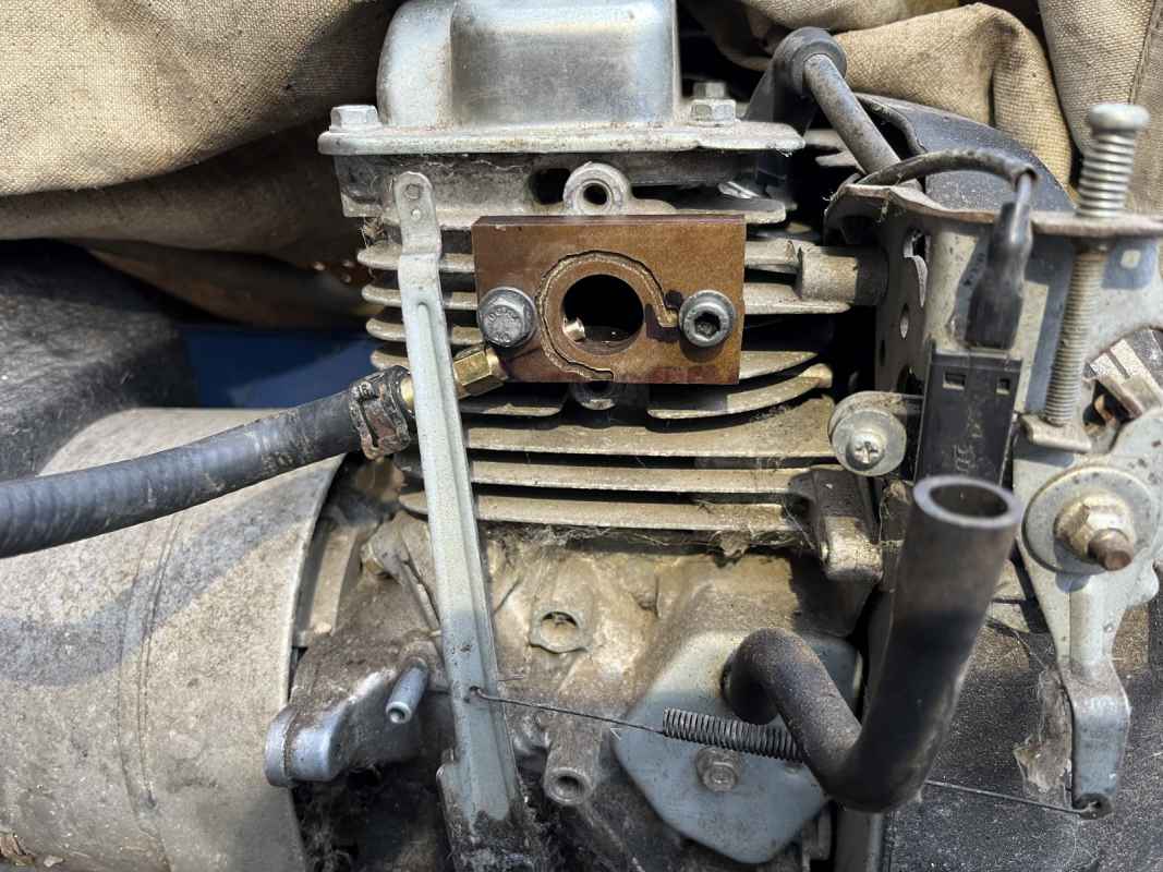

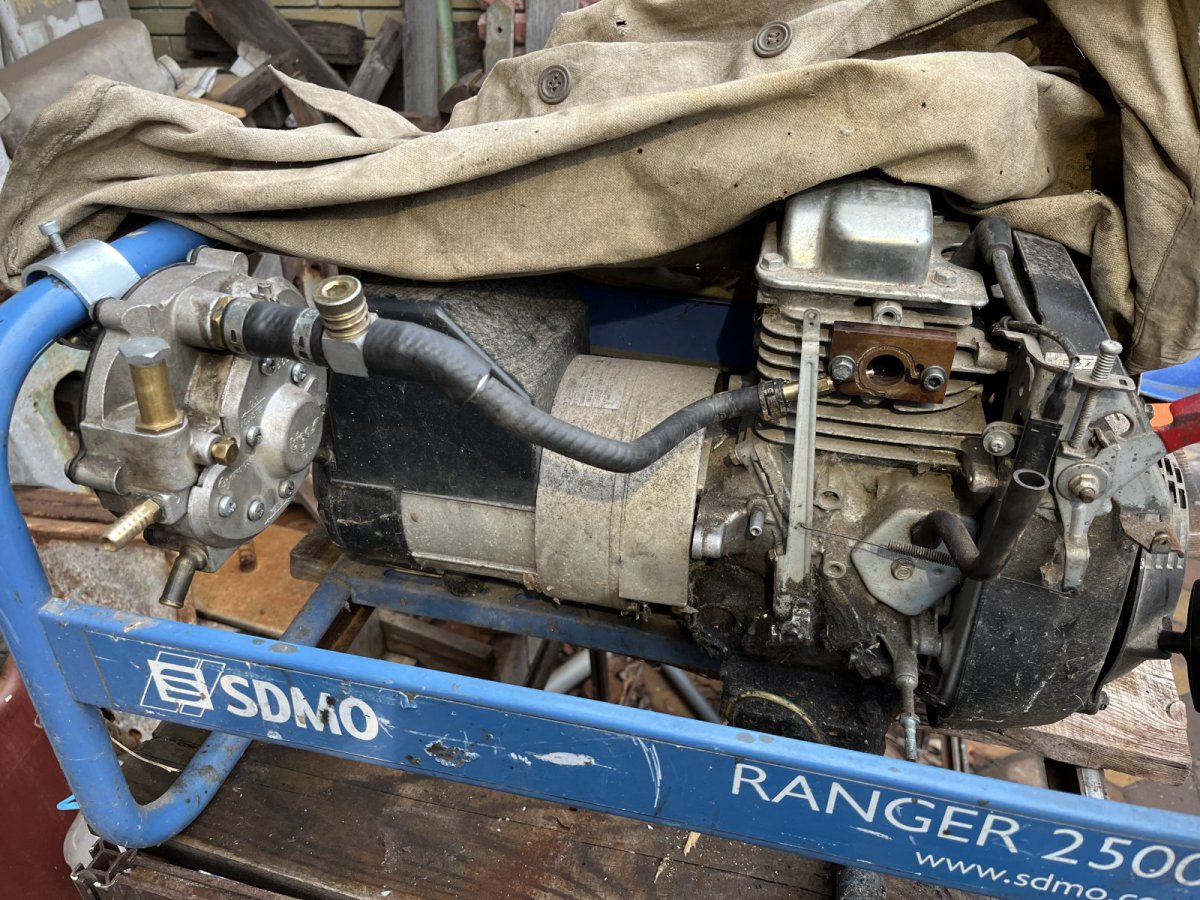

Пиляю свого GC160. Два роки майже був не потрібний, час від часу працював на бензині. Знов настав його зірковий час, але хер там, на газу по простому ніяк не хоче, хвилин пʼять працює і тухне.
Вирішив спробувати схему Alex 6088.  Все було в наявності й живе.

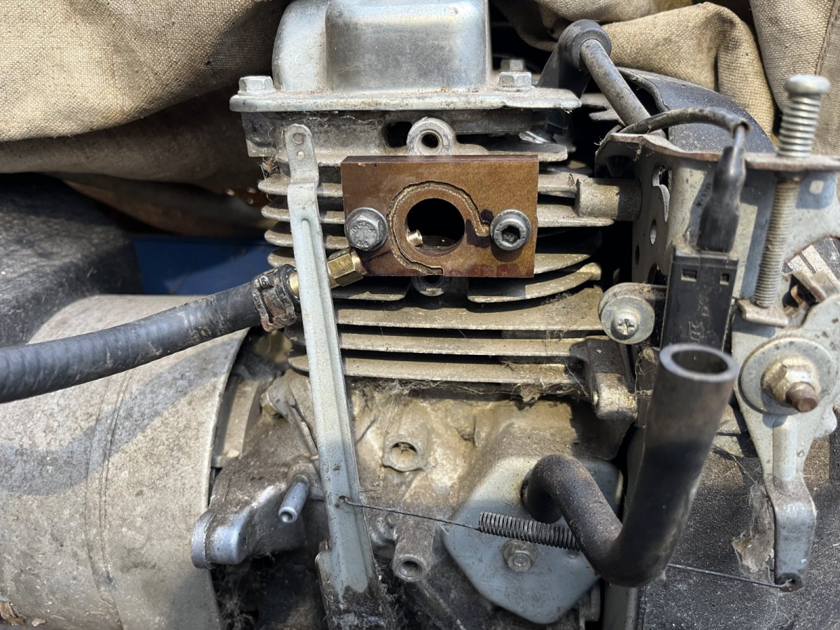

Газовий жиклер врізати в цей карб ніяк, він там свій. Врізався в нову проставку з текстоліта, довелося зробити товщою на 3,5 мм, різьба м7х1, жиклер 4,2.
Ще не запускав, сподіваюсь що все вийде…
, Y.fowler. написав:
Газ потрібно подавати ПЕРЕД дросельною заслінкою. Можна просто у повітряний фільтр, але чим ближче до дроселя, тим точніше і коректніше  двигун відкликається на рух заслінки.
12 години тому, Куляста_Блискавка написав:
Так існують же проставки-змішувачі під солекси і їм подібне. Врізатись в карб неможливо, хіба переробляти повітряний фільтр.
Поки те що нагородив не дає толку, не можу відрегулювати.
Після переробки на бензині працює без додаткових регулювань.
Там двигун кубів на 200+? Спробуйте поставити 16й газовий шланг до самої врізки.
4 години тому, Y.fowler. написав:
#355403 Опубліковано: (змінено)
Ця ставиться зверху.

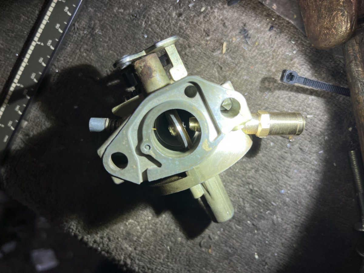

Спробую поставити нового карба Р19А, китайця з газовим редуктором, наче всунути можна але стоятиме не горизонтально а з нахилом десь на 11 годин.
Думаю не критично, чи помиляюся?
Ще треба переносити бак та щось мудрити з повітряним фільтром, й нову індивідуальну текстолітову проставку.
Не фіга по простому він туди не тулиться. Перше це заслінки працюють в інші сторони, не варте….

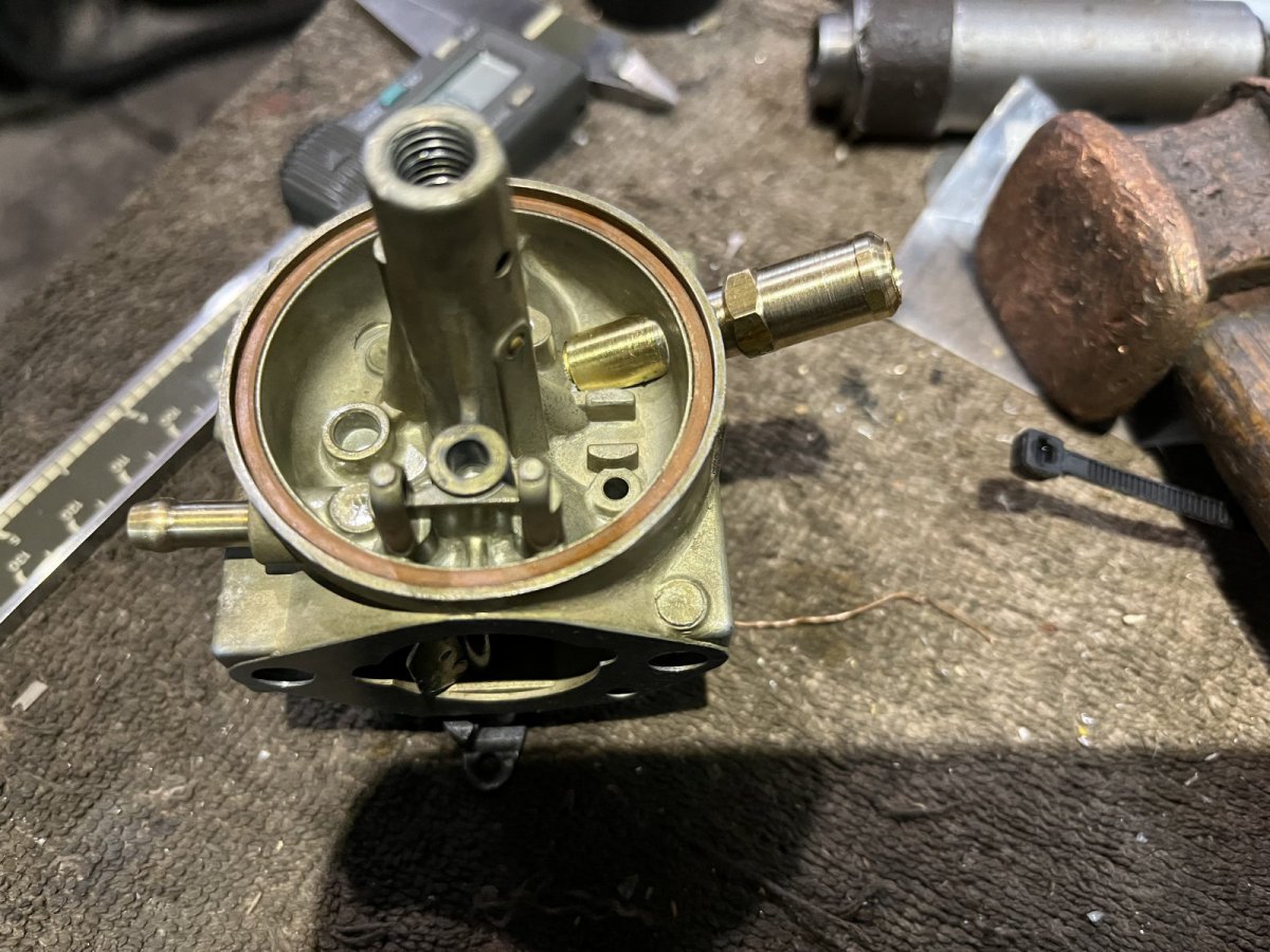

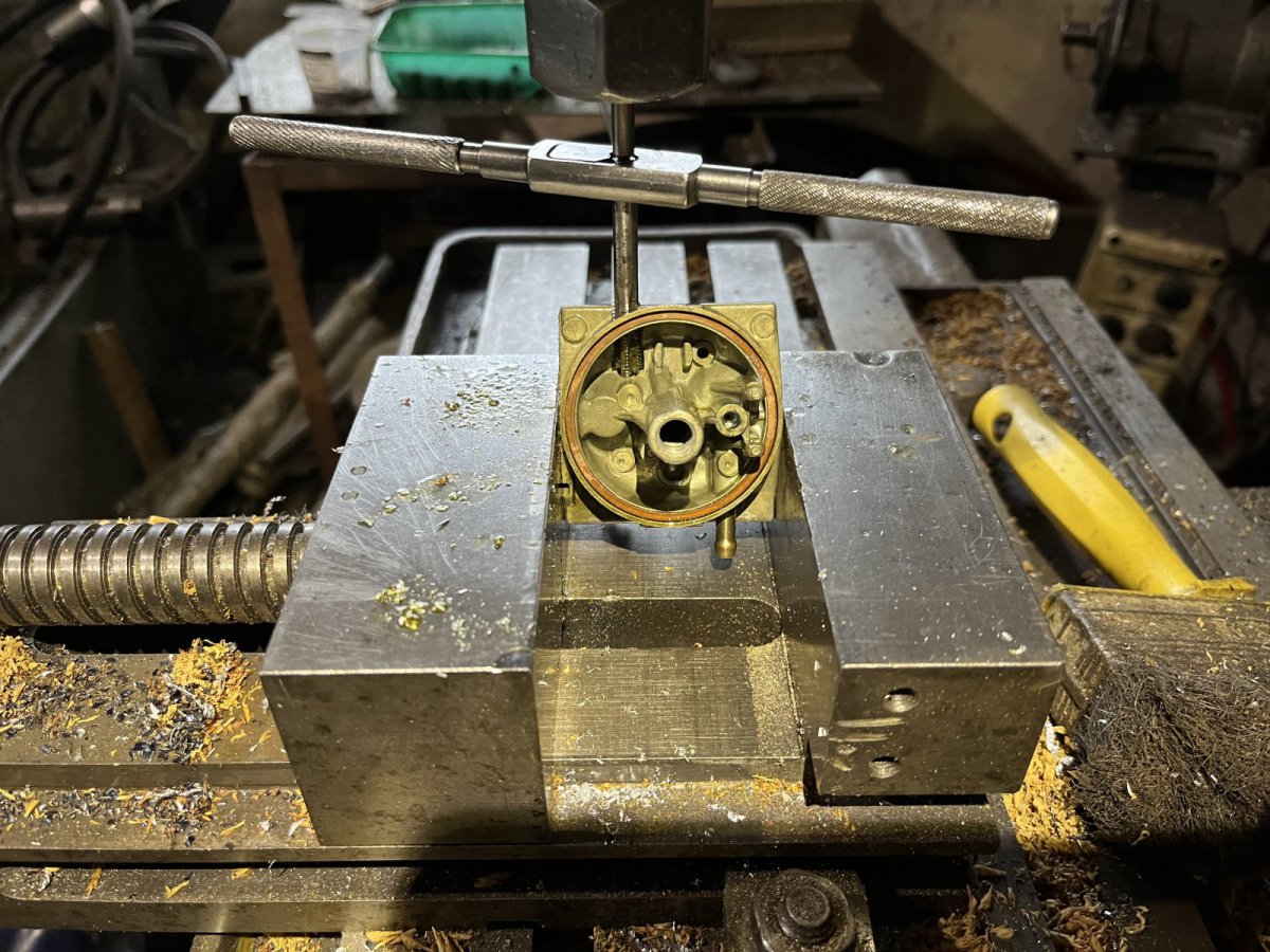

Довго вертів рідного японця, й знайшов єдне місце куди поміж каналів можна всунути газового жиклера.
Різьба М7х1, далі Ф8 на ковзній посадці, все змастив синім герметиком й наживив. Канал де різьба й в камеру Ф4, решта Ф6.
