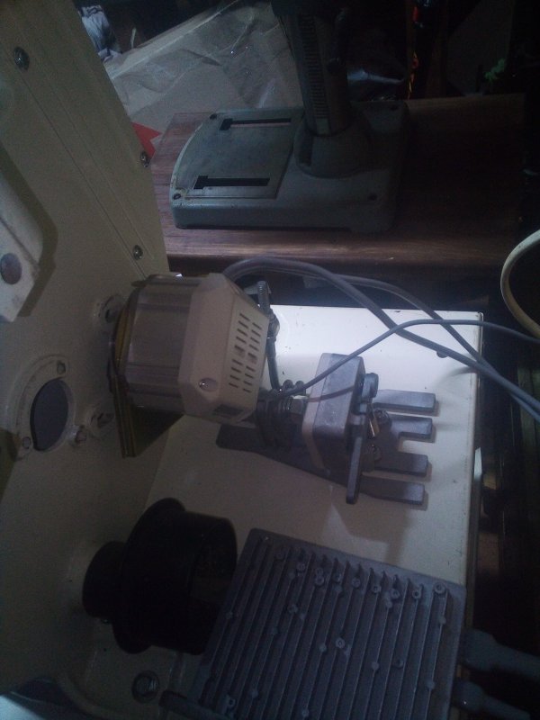

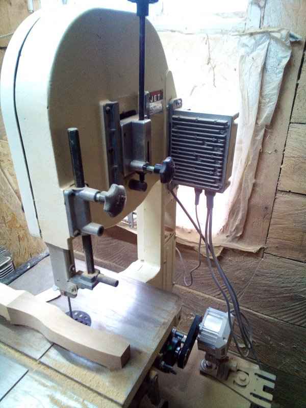

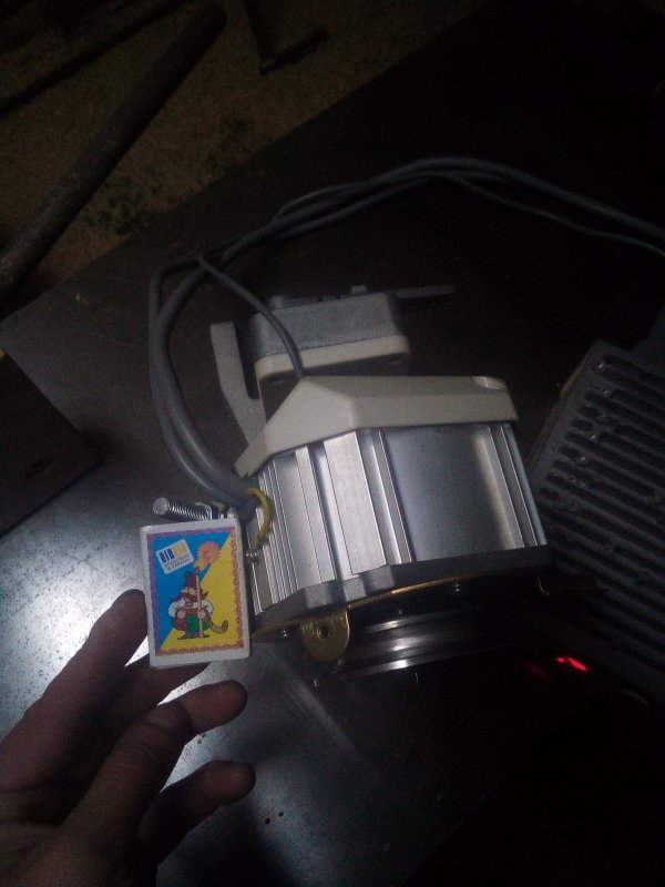

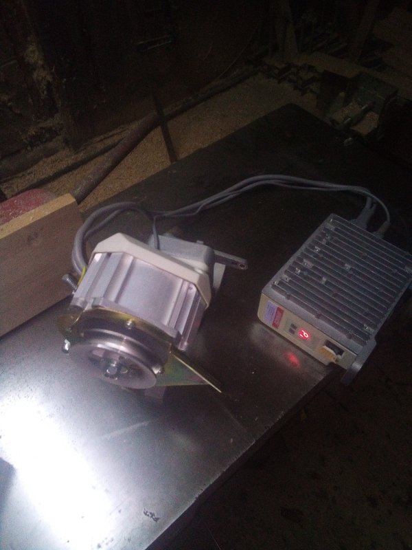

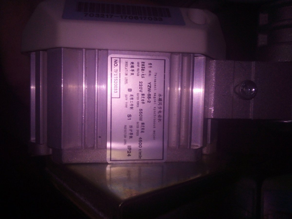

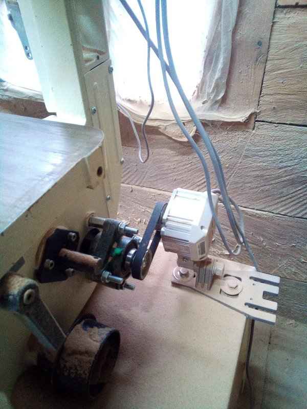

Всім доброго. Прикупив розграбовану стрічкову пилу без двигуна і привідного шківа.Придивляюсь до серводвигунів для швейних машин потужністью 550ват.
Цікавить думка хто вживу мав справу з такими сервами і що скажите якщо встановити на цю пилу,потужність 550ват трохи бентежить чи незамало, 1квт вже трохи кусаються по ціні.ima11ge (3).png111(2).png

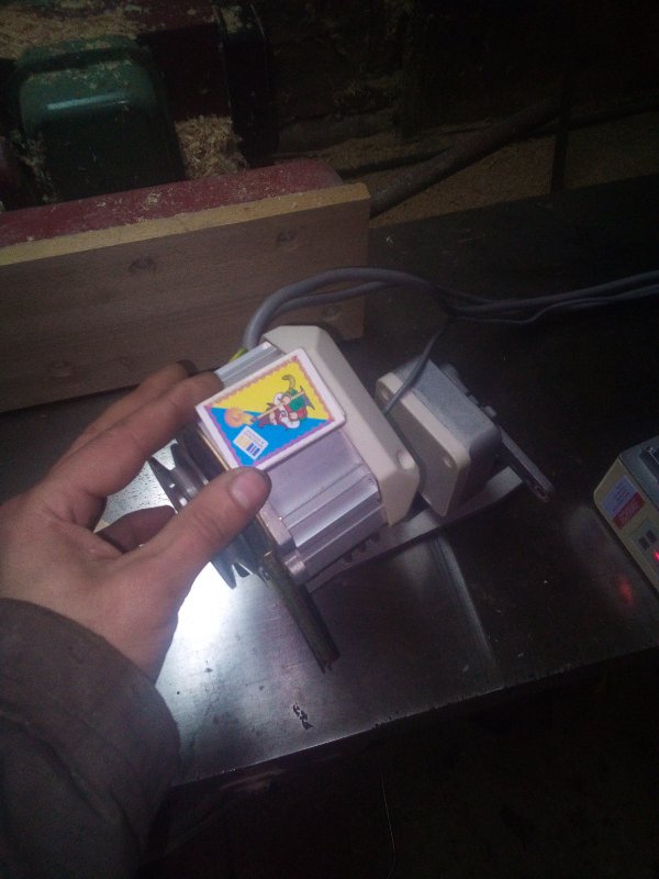

Прийшов серво двигунець , щось недумав що вінь такий малий але момент має шалений,залишилось знайти шків.
Всім доброго.Нарешті зібрав до купи та запустив стрічкову пилу.Двигун хоч і виглядає смішно маленький но пари має багато.Маю питання по натягу стрічки.може хто в курсі які є в продажі дачики які можна сюди приколхозити.а то тій пружині недовіряю бо здається вона не рідна.

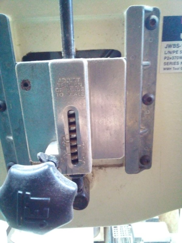

А нахіба?
Звісно існують у продажу датчики, тензодатчики які вимірюють натяг стрічки, або роблять щось типу камертону - натяг вимірюють за частотою звукових коливань.

5.3 Вам потрібно приблизно зафіксувати на папері положення отого індикатора для стрічки конкретної ширини та товщини а також марки сталі полотна - поясню пізніше, коли коливання припинились.

21 година тому, domyra написав:
А де брали двигун ?

, Cracker написав:
А де брали двигун ?
На олх підвернувся за 2000грн.

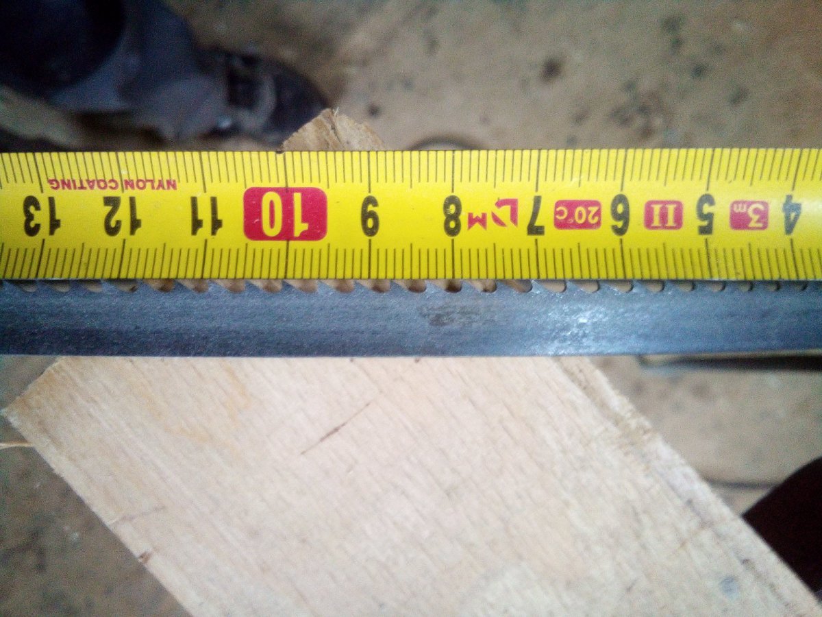

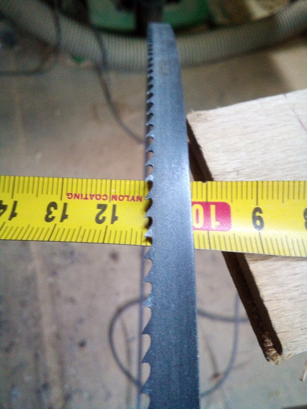

Ще спитаю.цей біметал взагаліто заточується? Бо там де купляв на питання не відповідають.
Точиться, дремелем та алмазним диском. Але я не точив.
Взагалі стрічки по дереву точать 3-4 рази, не більше потім усьо.
Стрічки на пилорамах, ширина 30+ короче 1 1/2 дюйми, точать до 20 разів, майже 20 мм уточюють.
Але там вони точать на снеціальному станку, який точить і передню і задню поверхні зуба, і западину зуба і розводить.
Ну а ми- руцями й напилком.
