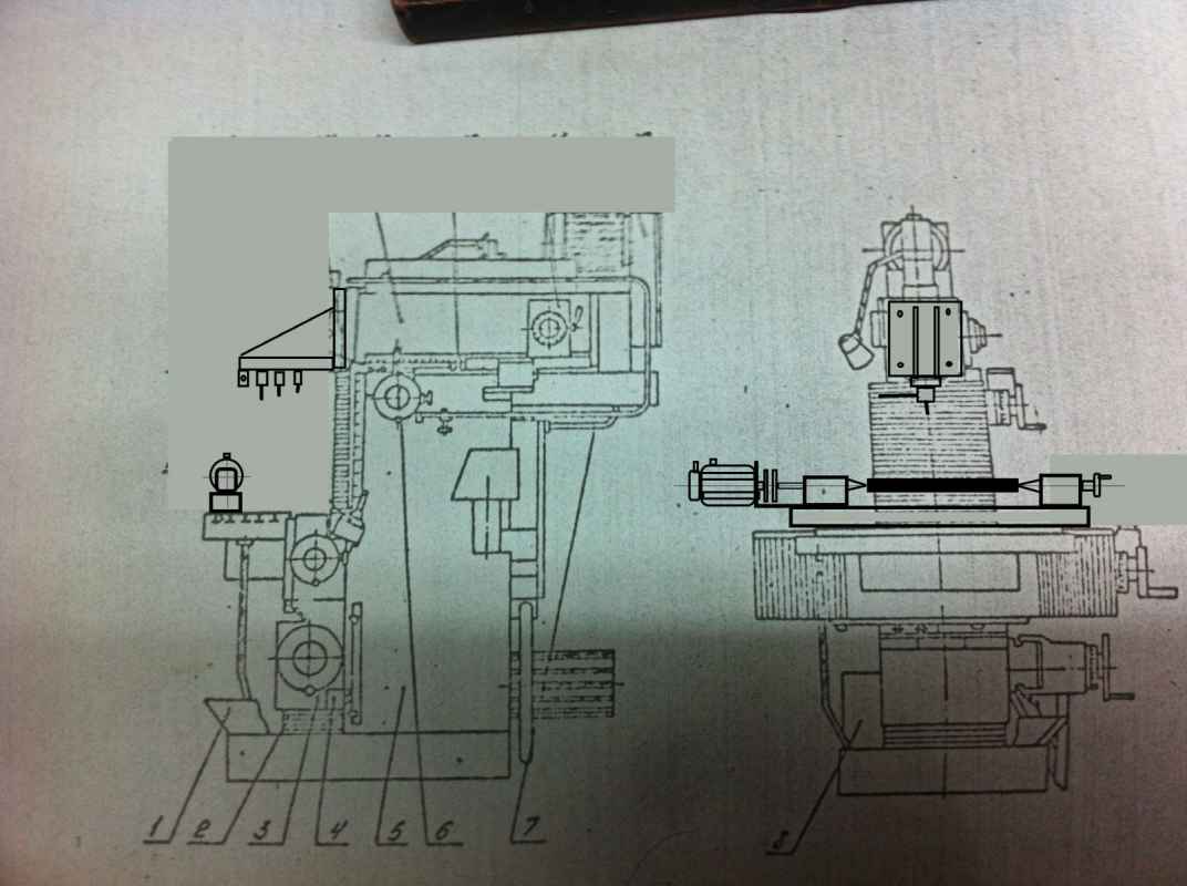

Сегодня пооткрывал всякие там гофры-лючки, посовал штангены-кронциркули, покумекал. Моё видение Х просто, ну относительно.
Да, механика планируется безлюфтовая, швп, опять же какие то потом.

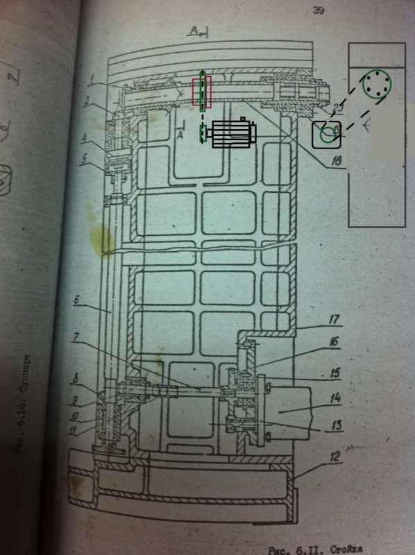

Сейчас о концепции. Привода по Y и Z будут на вращающихся гайках.
Z редукция 1:2, сам привод выношу за картер суппорта влево, передача цепь.
Почему цепь? Работа в масляной зоне.
Y редукция 1:2, привод выносится на левую сторону колоны, в районе лючка. Передача цепная, опять же работа в масляной зоне.

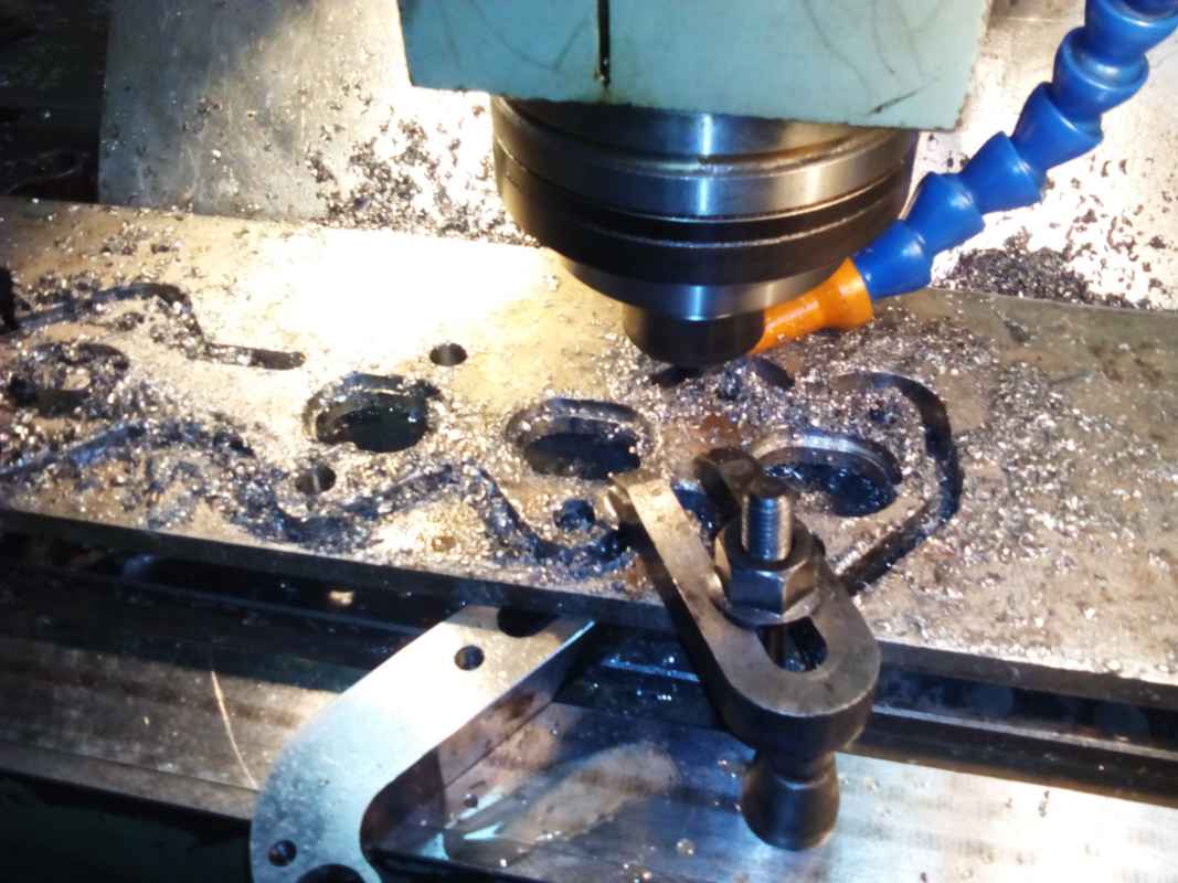

Простой пример. Заказывают звёздочку под цепь с шагом 8мм Z-28. Почему-то не находят зуборезчика с подходящей фрезой :)
Я выпиливаю железяку за 45 минут с учётом вытачивания заготовки, долбления шпонкопаза на токарном вручную, набросать чертёжик в CAD. Время обработки на фрезерном - 16 минут.
Про гравировку и прочие сильно криволинейные поверхности молчу вовсе.
Фланец выпускного коллектора на мотор 2JZ. Жаростойкая нержавейка. Толщина 14мм.

По Y вижу так. Редуктор будет собран на деталях ГРМ от таза. Саму звезду планирую закрепить к шестерне, немного нужно будет пильнуть суппорт, влазит в притык. То шо зачеркнуто красным выкидывается.

По Z вижу так. Прокатал вал часиками, биение 0,05, поправимо. Шестерня влазит тоже на приделе, пилить только одно окно для цепи, что бы максимально укоротить оную. Мотор будет слева на колоне.
Хочу максимально использовать родные узлы.
