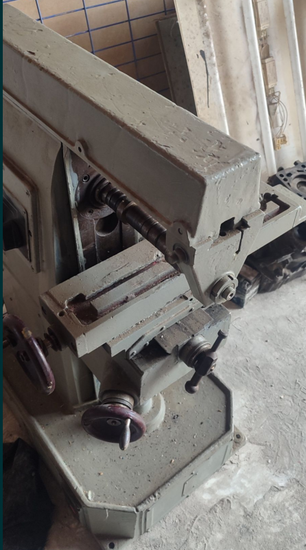

Довго думав про придбання фрезерного. Читав теми.
Місце розміщення- гараж. Але там ще автомобіль. Плюс ТВ-16 на рідному столі, стіл з НС-12. Точила у дальньому кінці.
Місця мало ! Почитавши матеріали та поради, відгуки, мені не хотілося брати НГФа... Але ось за 10т приглянувся поруч зі мною НГФ.
І я вирішив брати, зваживши всі "за" і "проти".

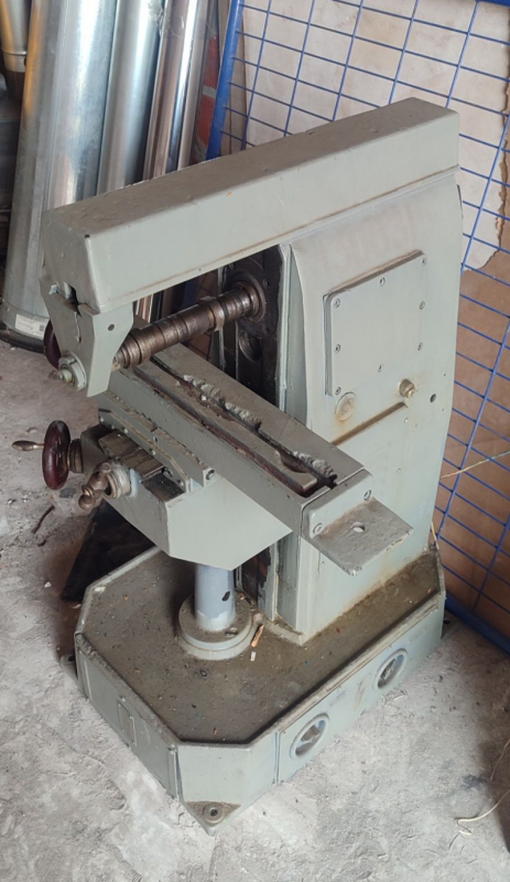

На направляючих видно шабровку.
Станок пофарбований так що місцями зафарбовано навіть ластохвости.
Саме важче було зняти оправку із шпінделя. Я загодя узяв трубу щоб знімати. Але діло не йшло. Давав натяг гайкою на оправці і били по шомполу кувалдою ... :-( Ну а що робити було... Нарешті знявся...

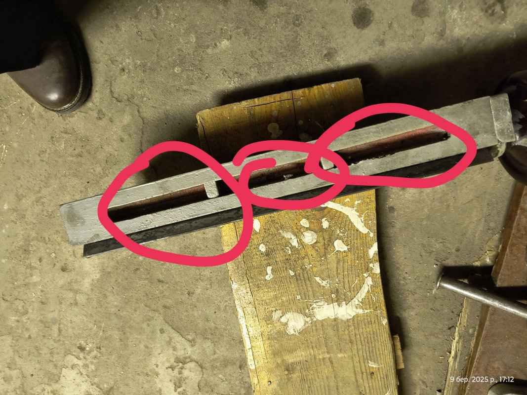

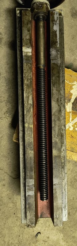

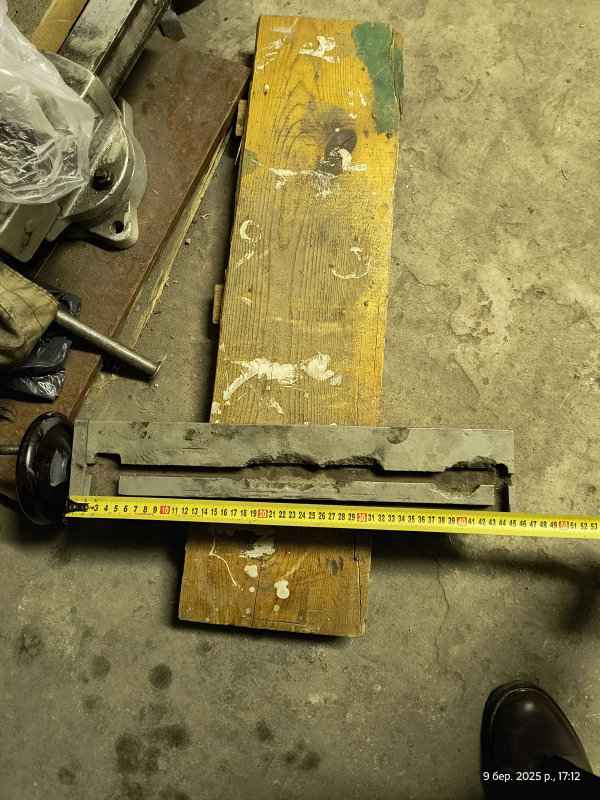

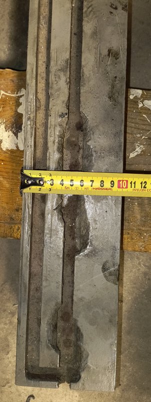

Тепер з явних недолікив- виломан Т паз на столі, майже по всій довжині. Як так можна, для мене не ясно .
Відсутній світильник. Зламаний штурвал поперечної подачи.
Як розібрав- виявилося що замість рідного двигуна стоїть мотор на 270 Вт, з маленьким не рідним шківом діаметром 50 мм.

Гарний конструктор придбали. Напевно двигуна замінили на менш потужного щоб на далі паза не виривало))) іншої думки не приходить. Як таке можливо? Ступор…
По верх столу прикрутити  сталеві накладки 12-14мм.
И фиг с ним, всё равно на нём не поработаешь. Ставим УСП плиту и прикручиваем к мясу.
, Marafon333 написав:
Болт проходит шпонку и упирается в дно паза.
Двигатель не ломает пазы, их ломают поддомкрачивая сухарики.
Поменяли или из-за кражи, или в целях безопасности школяров.
, Stebium1 написав:

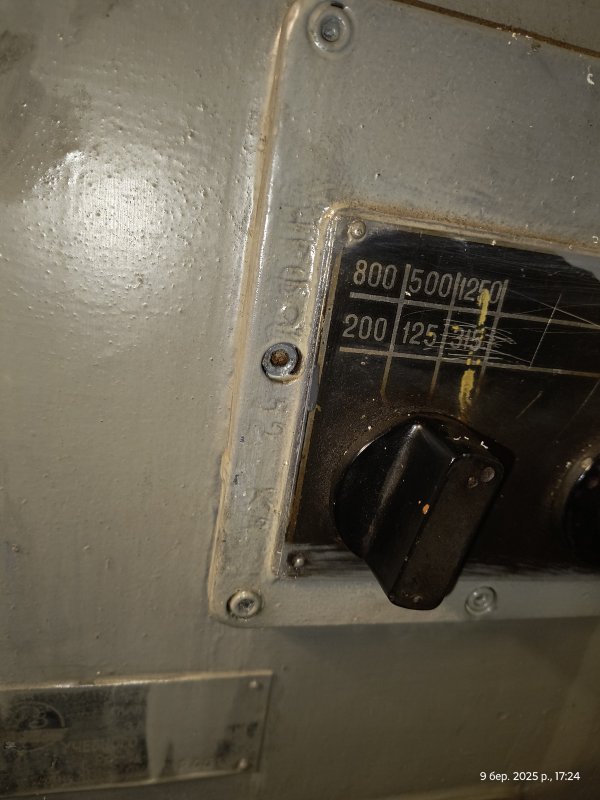

Мотор думаю просто вкрали, він старий -шильда погано "читається", і без вентилятора охолодження та кришки.

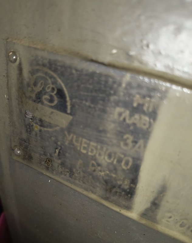

Верстат наче 78 року, модель схоже Ш4, бо висока "підошва", але у моделі Ш4 шильдик на "хоботі" у всіх- а у цього на колоні. Також станочний світильник не з тієї сторони прикручений.

От як бути із столом ?
Що порадите ? Сфрезерувати повністю, а потім на гвинтах металеву пластину з пазом прикрутити ?
Чи шукати просто новий стіл, але тоді треба буде робити новий клин.
Хотілось би ширшого стола, може на два пази- але він зменьшить хід поперечки, бо буде упиратись в колону.
А паз робити 10 чи 12 мм ?
Как уже писал сверху поставить плиту УСП-12, фрезеровать ли стол до дна паза, это уже решайте сами!
Другой стол может вызвать ещё больше проблем и всё равно придете к плитам ибо его нужно увеличить

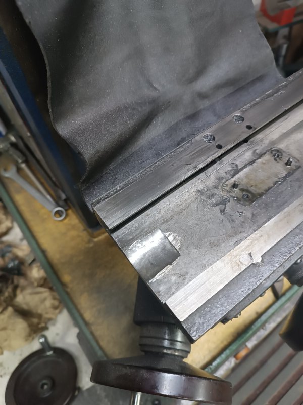

В столі, з боку маховика/лімба, притворна планка позиціонується двома циліндричними штифтами 6,0 мм до столу безпосередньо. Отвори під штифти, у моєму випадку, не співпали до "нового" столу.

Якраз саме займався своїм НГФ. Робив роботу матюкав той стіл разом з нехваткою ходу.
Псіханув і зразу сьогодні дорізав трапеції на валу, повпихав підшипники.

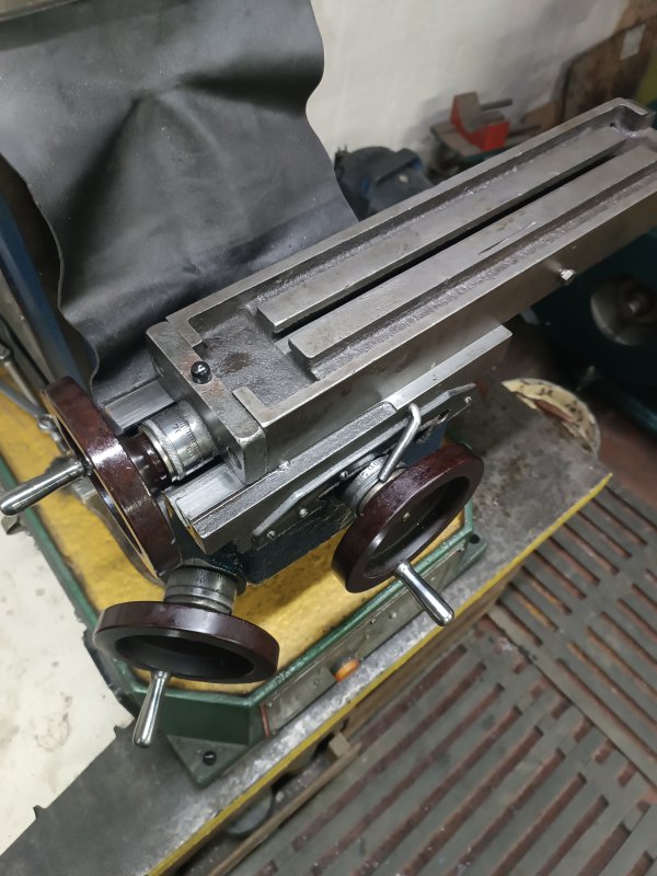

Отримав хід 310мм. В мене стіл хороший і то чухались руки знести ті рідні пази і прикрутити плити УСП, навіть купив їх.
Змінено користувачем sergo40
Уточнення
Я можу купити усп12 довжиною 360 мм.
Але, це ж мало.
Ще недолік стола- є пустоти, мабуть для економії, щось прикручувати- мало тіла
Я использую две плиты 240х180. Причём их ставлю 480х180 и очень редко 360х240, Но у моего станка хода больше чем у Ш3 и Ш4.
Так же видел установку на Ш4 двуз плит 360х180 + 240х180

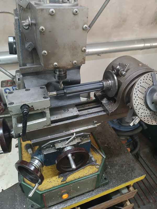

Шкода що немає змоги поїхати в майстерню. Бо після складної операції. Зробив би фото свого дракону. Я встановив автоподачу, голову на хобот. Блок керування двигуном від склопіднімача для автоподачі замовляв на алі. Можете глянути в відео. Нгф гарний станок. І свого подрібнювача зібрав на шкільних верстатах.

, San1084 написав:
Подивився. Гарно зроблено !
Коротко- як зроблена автоподача ? живлення 12 В ?
