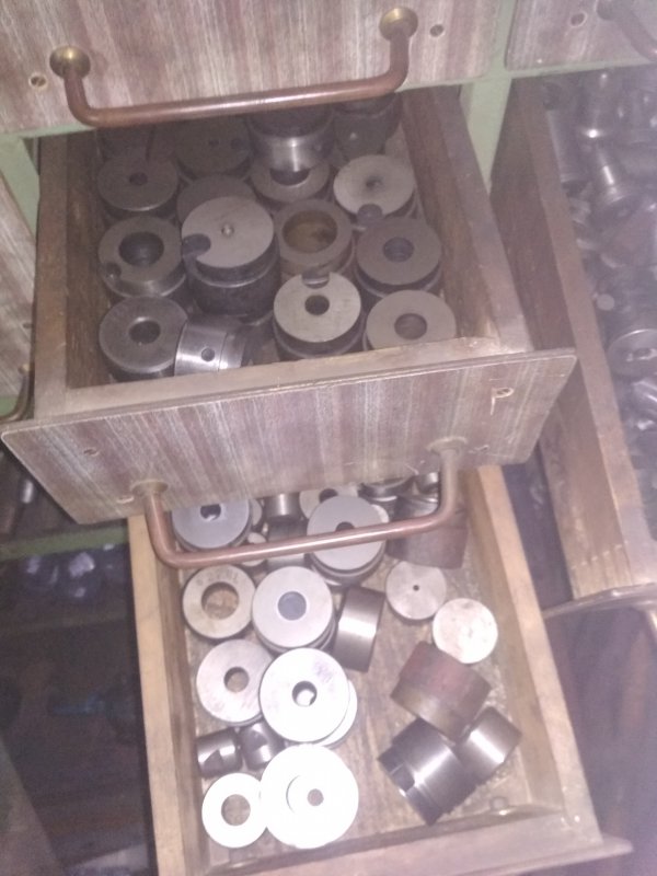

 Производитель? Такие пресса делали в Узбекистане, комбинированные пресс-ножницы НГ5222. Сейчас уже наверное все закончилось. Но таких прессов ещё хватает. Сам пресс стоит не дорого. А вот оснастка, это уже другое дело.
 На видео показана совсем простенький инструмент. У нас немного по другому.
Изменено пользователем Металлист
Вот только круглые матрицы и пуансоны. Ещё есть всякие мудренные...
