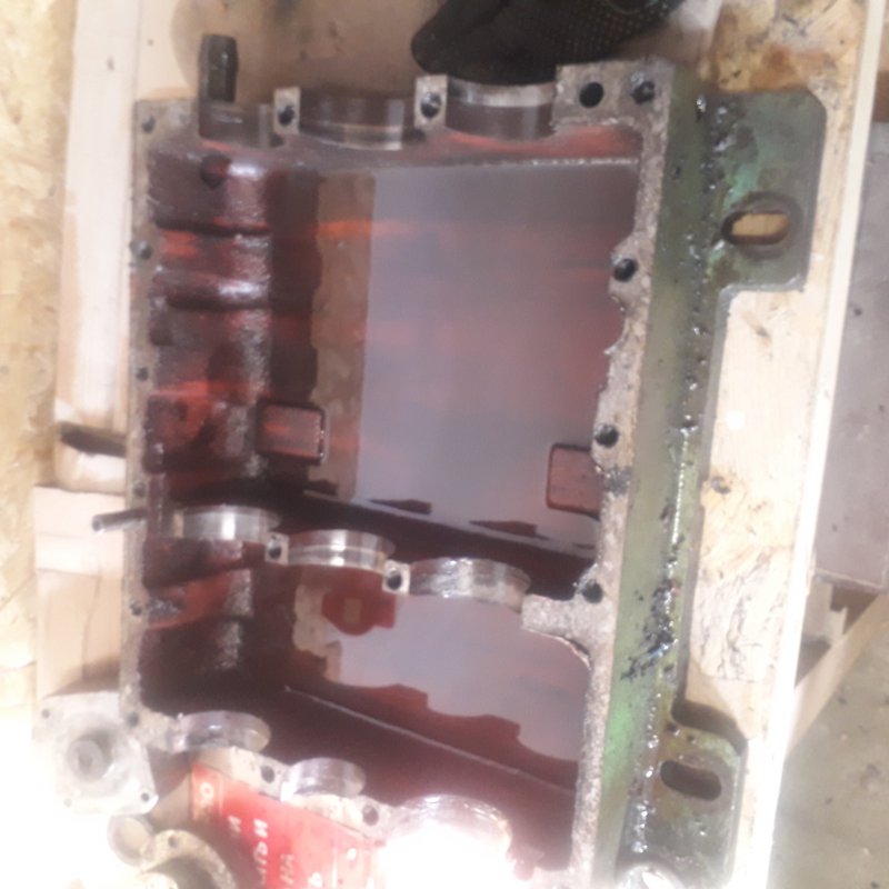

Я ее разобрал.Две муфты "распряглись",есть тенденция откручивания стопора чашки.Будем лечить кернением.Ведро подшипников в утиль,все шкварчат при прокручивании.От того и вой страшный.Ой Господи что у меня за счастье такое на коробки...Подшипников на 100 доларов при скромных подсчетах и три дня работы.И не факт что второй раз снимать не придется.

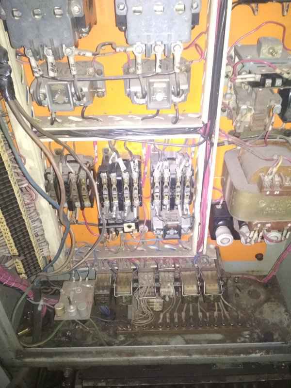

Дякую але в мене там релюшок ніяких нема,там 6 магнітних пускачів а ззаді них ще конденсатори якісьO.o.Всі 16б16 що я бачив мали маленькі релюшки.Але бачу що "в сім'ї без урода не буває":D.
11 час назад, viksel сказал:
Та неее.... скорей всего их разграбили т.к. и в Схема (вер.2) согласно табл.9 они(РП21-003) тоже есть. Возможно  в этом и есть причина глюков муфт?
Та вроді не грабили нічого,все рідне
3 часа назад, viksel сказал:

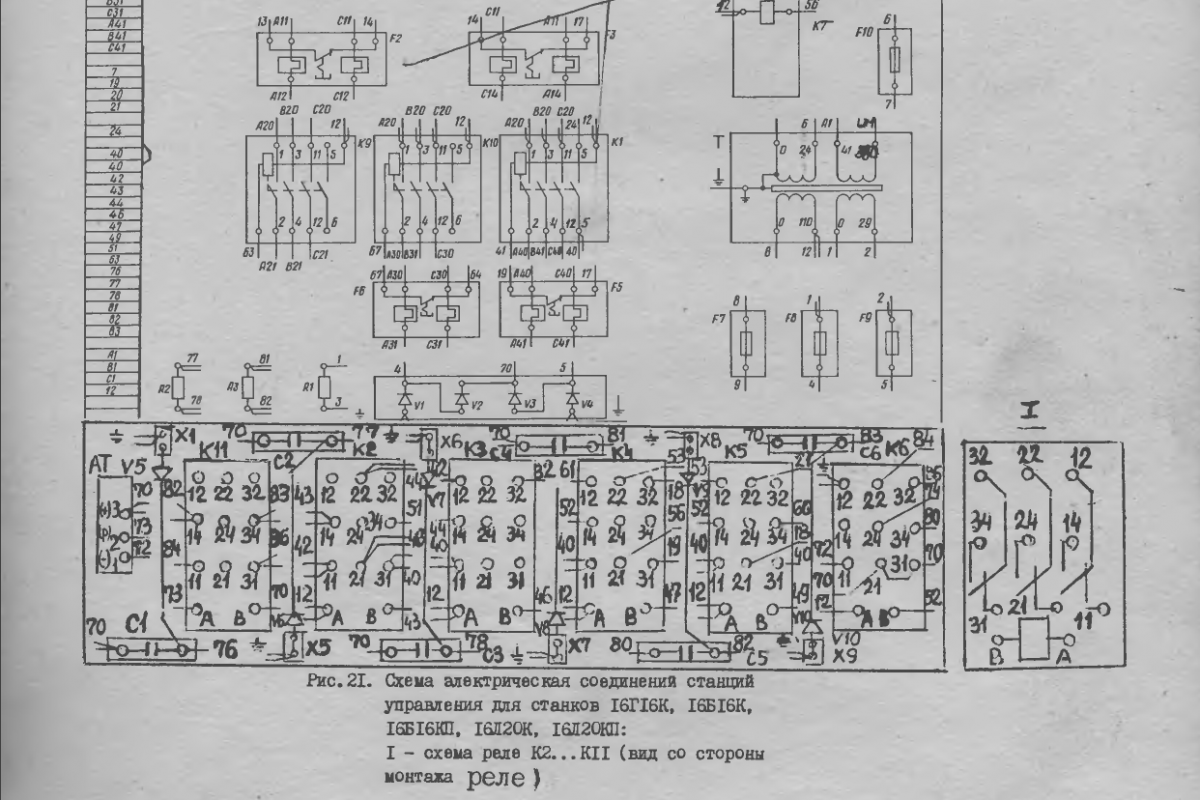

Грабили грабили..... O.o Вот кусок монтажной схемы шкафа управления
Ряд К9-К1 это пускатели  А ряд К11-К6 это РП21 С вашего ракурса сьемки получается что они должны быть там где пустое место слева от диодного моста, в одном ряду с раскуроченным блоком задержки( на монтажке АТ)
Змінено користувачем Captain_Nemo

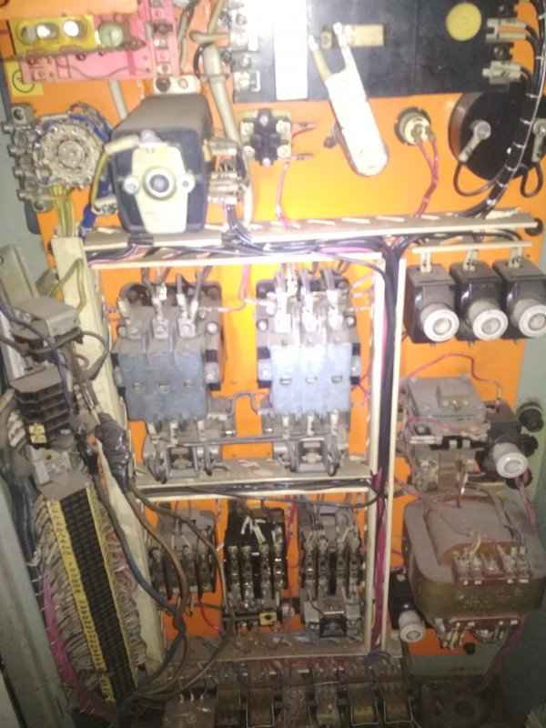

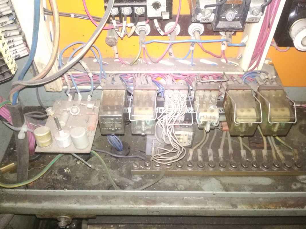

Дивіться, якщо з діодним мостом та релюхами не розібрався сам, то відслідковувати дроти навіть без кембриків не складає особливої проблеми навіть для мене. Плюс у мене є "опис роботи електроприладів" (чи якось так) , це додаток до електросхеми, там є невеликий опис послідовності роботи
Ось вам для загального розуміння. Сорі за якість, вимкнули світло.
Як бачите в мене там замість однієї з релюшок невеличка совєцька патологія
Дякую.У Вас така гарна електрошафа:D.Мені не дає покою 42 вольти і звідки вони взялись.
