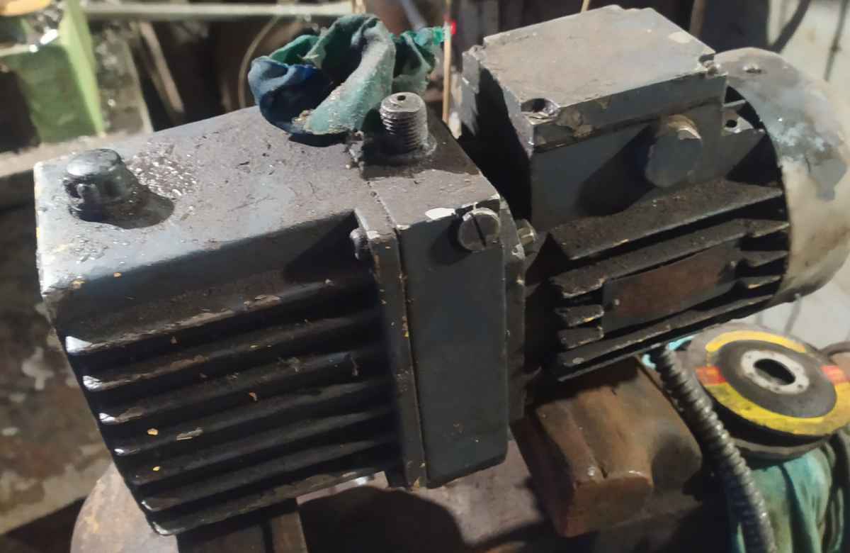

Добрый день Уважаемые коллеги. Подскажите от чего данный девайс. Какое он даёт давление и можно его использовать как масло станцию к токарному станку.
Вакуумний насос, роторного типу.
НВР-???
Точніше скажуть специ.
Як масло станцію використати не можливо, але можливо обміняти на маслостанцію.
Можливо навіть зі мною. ;)
Изменено пользователем 123
Хоча, судячи з габаритів, це самий менший з лінійки, а таких в мене вдосталь.
Ось фото мого і бірка.
Где его вообще можно применить? Где вы используете?
вакуумній насос, в холодильной работе применяется, деревяшечники еще могут или ножеделі.
