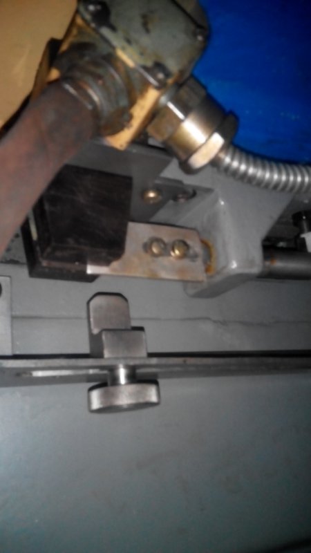

@Андрей-пилот
будьте добры, сделайте фото концовичка на маховичке и как оно там все в собранном состоянии,
если нетрудно сделайте фото как и на чем закреплен бвк тот что слева сбоку и как там работает механизм с  прутком, мне нужны фото чтоб повторить недостающие

voronin_10 Добрый день.
На 4й странице этой темы есть фотки этого узла.
В 09.10.2018 в 08:12, Андрей-пилот сказал:
фото то есть а концевика там нету и как он стоит неясно,
елемент щащиты должен быть, нет желания быть намотаным на штурвал если оставлю его включенным,
@semi благодару за фото, все стало понятно как и к чему закреплено
