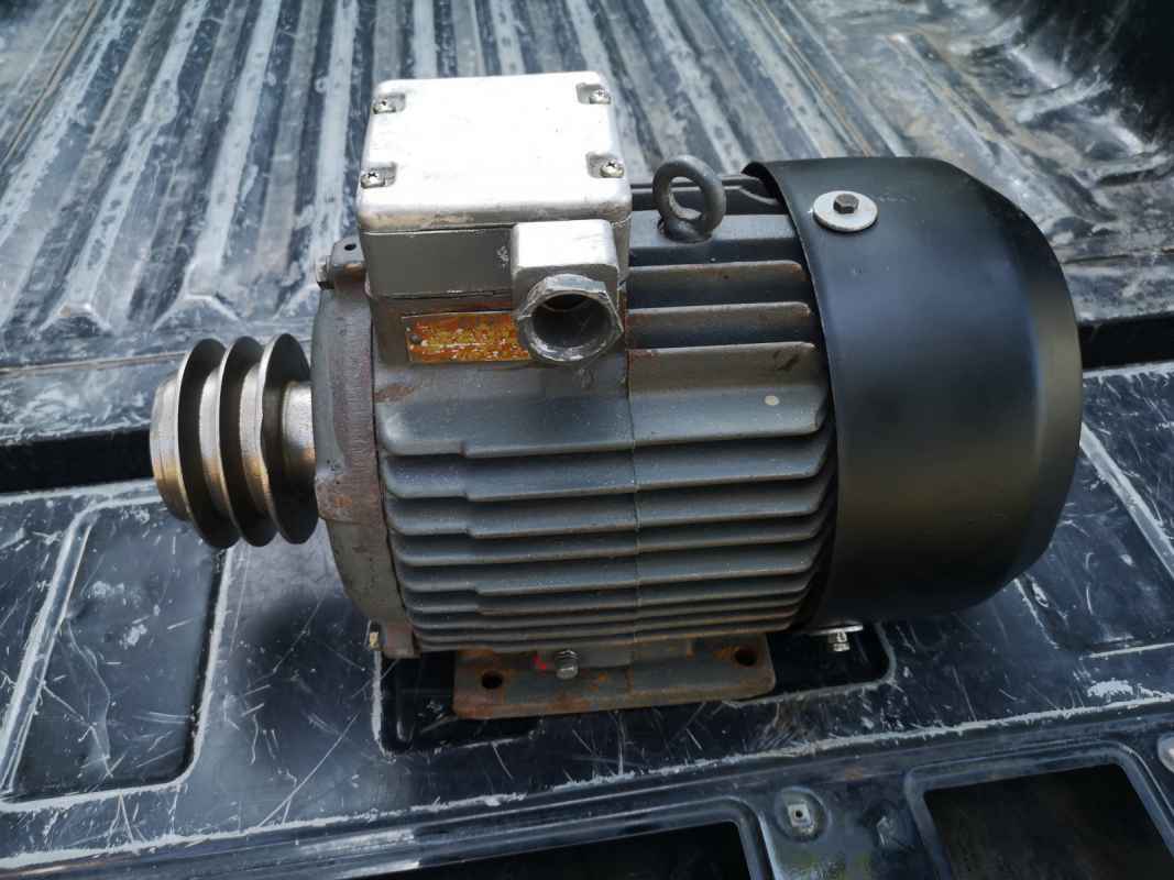

Доречі мотор 4 кВт 950 об продаю. Якщо когось цікавить - можемо домовитись. Через барахолку звісно :)
Мотор перевірений, працює. Виглядає, що майже не працював. Лиш підшипники сухі

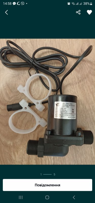

Підкажіть отакі насоси антифриз витримують? Бачу що на ньому написано лише вода.
Нормально він з антифризом, але всі такі помпи - вони тільки для чистої рідини. Наскільки його будуть зношувати механічні добавки - треба розбирати і дивитися на крильчатку.
Ну і якийсь він скромний - може не забезпечити нормальний потік СОЖ при довгих магістралях бо тертя і все таке.
В мене схожа на фрезерному працює. Але нюанс в тому, що там немає сальників. Зв'язок приводу з крильчаткою - через магніти.
3 години тому, Dmytro55 написав:
Та наче нічого брудного бути не має. Головка на компресорі чиста, радіатор буде новий, магістралі коротенькі. Я б поставив газелівський насос, але так як робитиму водяними шлангами з гайками, то він мені не підходить. А на цьому якраз різьби 1/2, тому й дивлюся на нього
Змінено користувачем Reiter
1 година тому, Одессит написав:
Так це ж добре, що ніяких сальників, хіба ні?
Подивився в ютубі цей насосик. Таки дійсно ніяких сальників. Магнітом передається  :)
, Reiter написав:
Так і є. Ще подібний насос в машині працює холєра скільки років (собаки з того року вже всі повиздихали)..
2 години тому, Reiter написав:
А куди Ви його взагалі хочете?
В цілому для такого напору вистачить садового шланга (взяти двошаровий, щоб навічно) плюс хомут, а то і просто дротом стягнути... Згини фіксуємо на ролику, а потім феном - виходять красиво.
, Dmytro55 написав:
Та куди? На охолодження компресорної голлви. Щоб ганяв антифриз через радіатор.
Але не хочу ніяких отих страшних шлангів з хомутами. Тому все хочу красивими шлангами з гайками зробити
