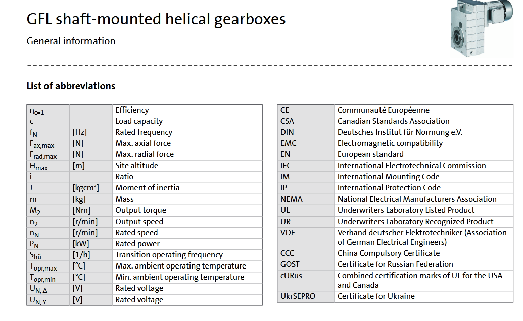

Я так розумію, що  i=20,286 - це передаточне число

Так:
Screenshot_2020-11-21 Catalogue GST GFL gearboxes with MD MH AC motors - GST GFL gearboxes with MD MH AC motors__v1-0__EN pdf.png

Я саме по цій таблиці дивився, i - Ratio. Але цікаво чому не кругле цисло?

Мені здається, редуктори ставлять із певного діапазону передаточних, які є. Нам на одному із листогинів міняли редуктор по гарантії, я спостерігав цей процес. Новий редуктор трохи відрізнявся по передаточному. На моє зауваження ремонтник відповів що принципового значення це не має. В софті була змінена константа і все. Так і працює по цей день, на двох різних редукторах. В роботі різниці не відчуваю зовсім.
