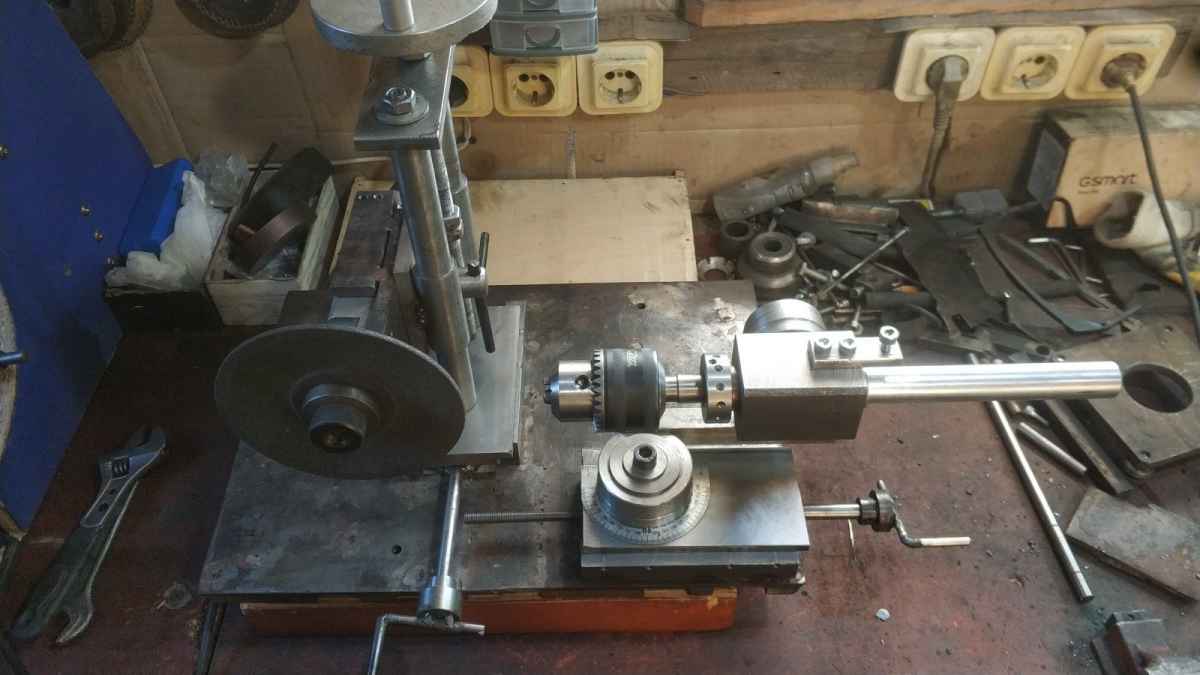

Мда, подвела главная деталька... Фреза сильно бьёт, и не из за кривого конуса, а шток оказался изогнут... Чёт я так был уверен в его ровности что даже не удосужился проверить...
Надо думать чем заменить, благо что втулки латунные легко там заменить под любой другой шток.
Так как с питанием мотора не определился, а от димера толку мало, надо и мотор искать подходящий... 3к оборотов и чтоб не длинный был

 Тепер спробуйте робити спочатку, конус а вже потім на оправці проточити зовнішній діаметр.
 Має вийти досить точно, єдине що в дзеркало заганяти зовнішню поверхню на токарному прийдеться, а шток вже її має готову.

И того, попробовал проточит имеющийся хромированный шток и все ничего если б не подшипники в бабке..  задний знаю что ходит на убитых роликах, и по этому получается элипс и две совокупряемые детали в определенном положении входят друг в друга, а прокрутить не выйдет... Если расточить чтоб проварачивалось то начинает люфтить...

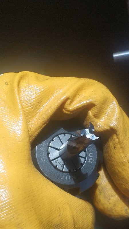

Вот и блинчик первый, опыт нужен чтоб правильно заточить, но лучше чем в ручную
