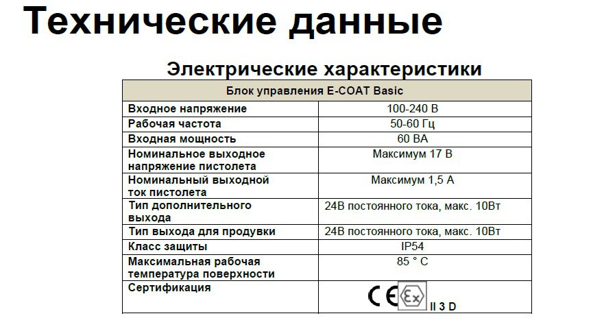

Для електричного, скільки важливою є частота?
10 годин тому, gesichtslos написав:
В інструкції отак написано:
Взяв для старту "Старт-50". Але виявився без псевдо-трібо чи плавного регулювання вольтажу.
Щоб не лізти в блок живлення, є план - коли потрібно буде занизити вольтаж, я добавлю перед БЖ автотрансформатор - і ним буду понижувати вольтаж.
Я так зрозумів, там діапазон потрібен 30-60 вольт. В мене є автотрансформатор, не знаю скільки він там "тушить" відсотків, але має вистачити.
