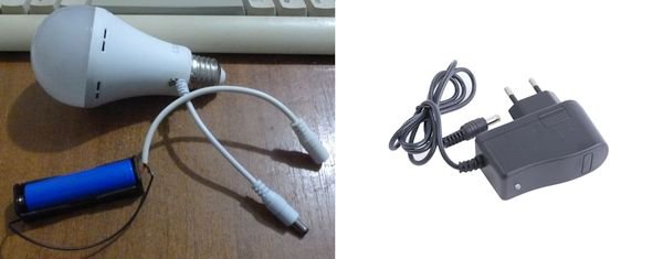

Перш за все слід розібрати лампу, зняти акумулятор, а його контакти винести на провід з роз’ємом. Також, якщо потужність лампи занадто висока (теж досить частий випадок), коротимо деяку кількість світлодіодів, що ближче до краю (вони гаснуть, якщо немає підключення 220 В). Далі ми вкручуємо лампу, виводимо провід за межі плафона і вже там підключаємо акумулятор. За допомогою такого хитрого фокусу, ми можем експлуатувати лампу як без акумулятора, так і заряджати його куди більшим струмом за допомогою зовнішнього зарядного пристрою (дві години і буде повний заряд). Також нічого не заважає мати один-два акумулятори про запас і замінювати по мірі розряду. Зауважу, що можна зразу купити касету на два акумулятори, увімкнувши їх паралельно: купуємо ще один АБ, і лампа світитиме 3-4 години. Віддавши перевагу роз'єму 5,5x2,1 мм, можемо купити готовий зарядник з таким же виходом, тобто можна буде взагалі не витягувати акумулятори з касети.
* далі АБ було запаковано в тут.
Зауважу, що є лампи, які дозволяють зняти акумулятор, не розбираючи лампу. Таке рішення дозволяє швидко їх підзаряджати, але все одно не вирішує значнішої проблеми перегріву акумулятора.

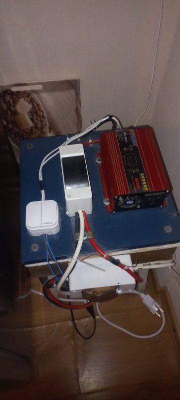

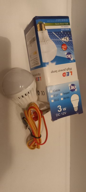

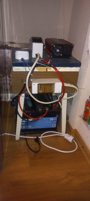

Теж була така лампочка для експерименту.Надокучило постійно викручувати з патрона на люстрі..Так як в квартирі автономка,склав докупи інвертор,акумулятор,зарядний пристрій..Для освітлення лампочки на 12в.
