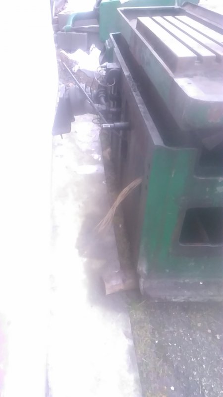

Станок був по верхній бортик залитий бетоном. Але анкерів не було.
В оригіналі плита стоїть 800*300 або 320 електрична. Причому на селенових випрямлячах.
Де ви там в центральній станині знайшли анкерні отвори? чи ви маєте на увазі отвори під лом для строповки?

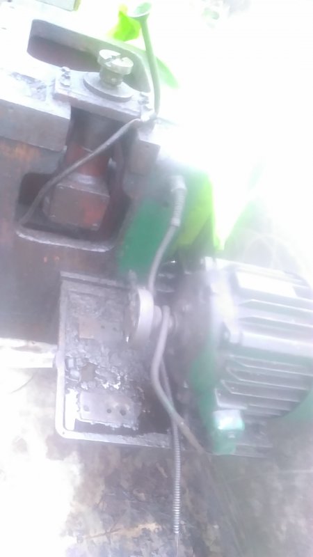

то у вас стара модель станка, у вас насос з мотором гідравліки знаходиться під шпінделем "надворі". В новіших станках мотор вже був перенесений на край.
Там є по одному отвору з кожної сторони внизу на підошві. Вони ще в бетоні але видно що є. Двигун дійсно трохи незручно виходить за габарити станка. Можливо вдасться переробити як на Вашій моделі так звісно більш оптимально. А з подушкою під станок на Вашу думку як краще?
