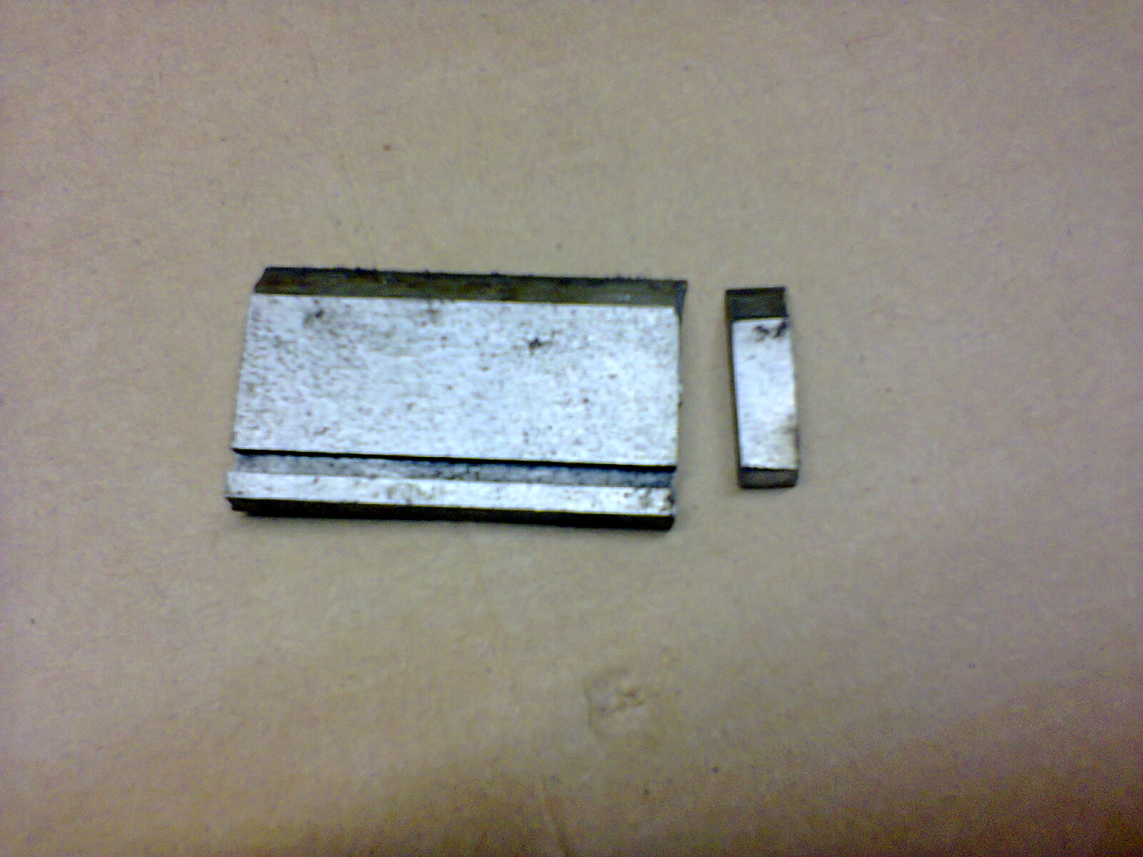

Для шабрения в узких и трудно доступных местах типа ластохвосты в угол, сделал мини шабер ширина 5 мм.Очень удобно донором была отвертка и пластина с напаянным тв. сплавом купленная в барахолке, которую порезал на полоски. Потом приварил к отвертки и заполировал.Быстро и практично.Следующий будет широкий для выборки больших  по ширине полосок шабрения
Изменено пользователем Vip

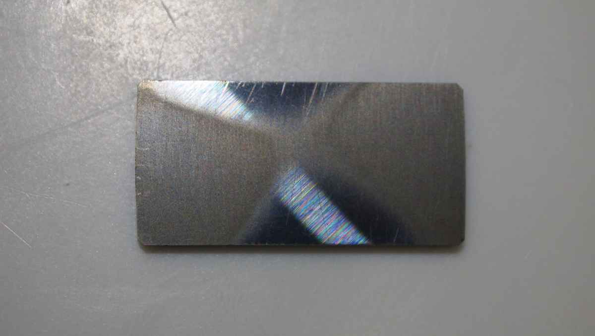

После притирки пластина режет как новая :
1) плита притирочная 200х200 - была куплена за копейки в состоянии "дружила с гвоздями", приведена в порядок за четыре часа.
2) Паста притирочная АСМ 20\14 НОМГ
3) поступательные движеня  и 2 минуты времени.
Заточки хватает примерно на час, полтора (одной из 4-х режущих граней) .
Вот пластинка после где-то пяти, шести заточек  притиранием плоскости  :
всегда выдержан заводской угол заточки...
