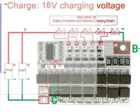

плата с модулем защиты - не понравилось как работала (рано отсекала по току )так что на выход к шурику взял выводы прямо с акумов (крайние + и -)
плата осталась для зарядки акб и защиты от перезаряда (по достижению напр отсекает зарядку на каждый элемент отдельно)

привел ссылки на плату заряда и балансировки при зарядке

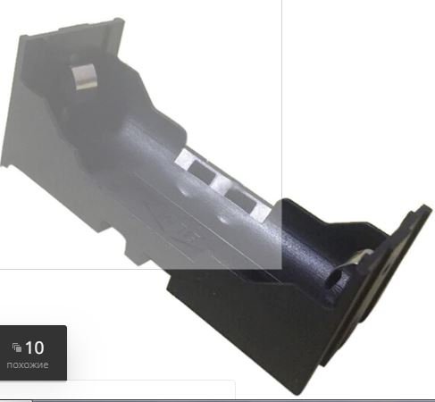

 и на держатели  18650 чтоб не мучится  вам с точечной сваркой (себе один спаял точечной   второй на держателях пока все отлично разницы не заметил)

Дозвольте і мені вставити свої 5 копійок. Імпульсні (компютерні) блоки живлення не підходять(відремонтував кілька десятків). Шукайте на пів кіловата і більше трансформатор + дідний міст на 50А(автозарядка або зварка трансформаторна). Або акум від авто. Або на алі зявились акуми для шуруповертів (мала ємнісьт+великий ток). Акуми від ноутбуків не підходять(в них велика ємність малий ток). Китайці перестали дурити з ємністю бо зявились вимірювачі. Або авто акум, але діт не півтора квадрата явно. Сам переробляю на літій, ставлю білу плату на 100А і зменшую на 50А, зарядку переробляю рідну в сторону збільшення напруги(викираю рідну плату контролю її роль виконує нова біла)

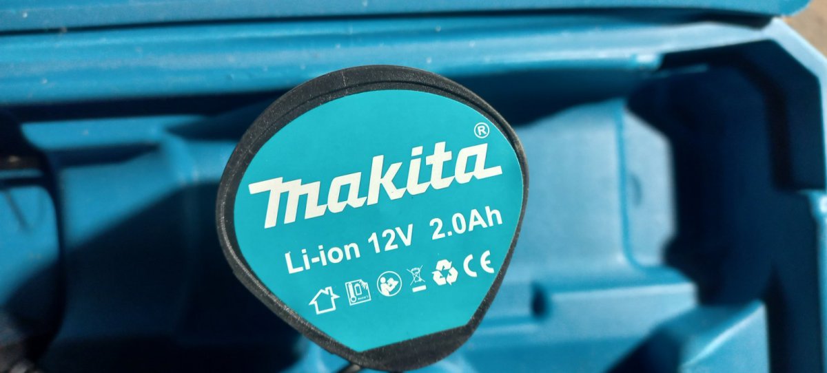

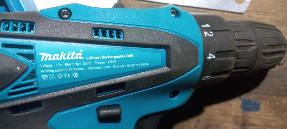

Купив такий шуруповерт спеціально для того щоб переробити його для роботи від автомобільного акумулятора. Інколи приходиться щось закручувати у себе на городі,світла немає, зарядити ні від чого.. Може хто мав досвід такого перепідключення.?
Якщо на 12В, то його просто підключається до АБ - можна крокодилами, можна через прикурювач. Провід від квадрата...
Але, як на мене, доцільніше заряджати штатні АБ від автомобільного - переробити зарядник всунувши туди плату DC/DC перетворювача на струм від 1А. Тоді краще було взяти на 18В...
