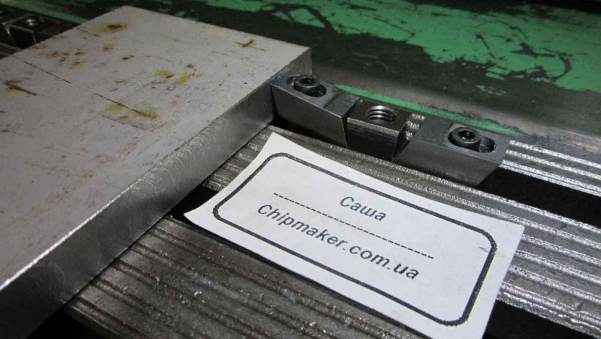

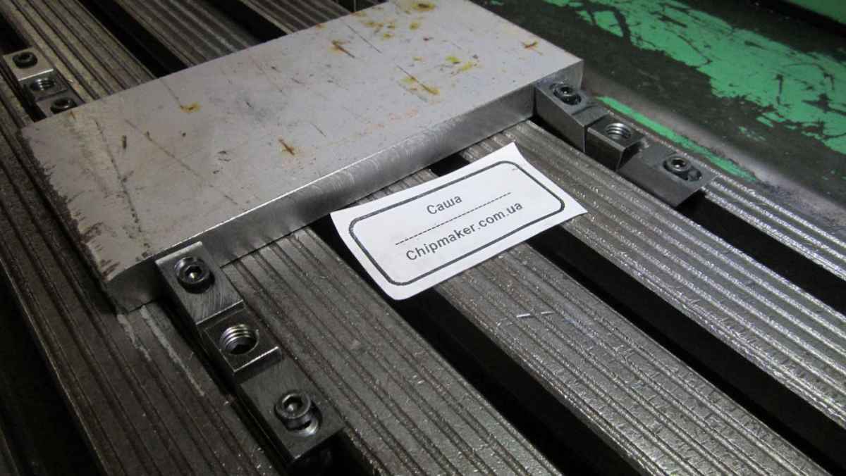

Поверхня фрезерована твердосплавною фрезою, торець якої я гострив вже 3 рази. Паз - сталевою фрезою ф6 мм. Із застосуванням ЗОР. Фаскі знімав напилком.

Щодо загострення фрез. Покі можу гострити діаметри 8 та 12. Над рештою діаметрів працюю, але справа йде повільно і я сам від того потерпаю, бо фрези до загострення накопичуються.

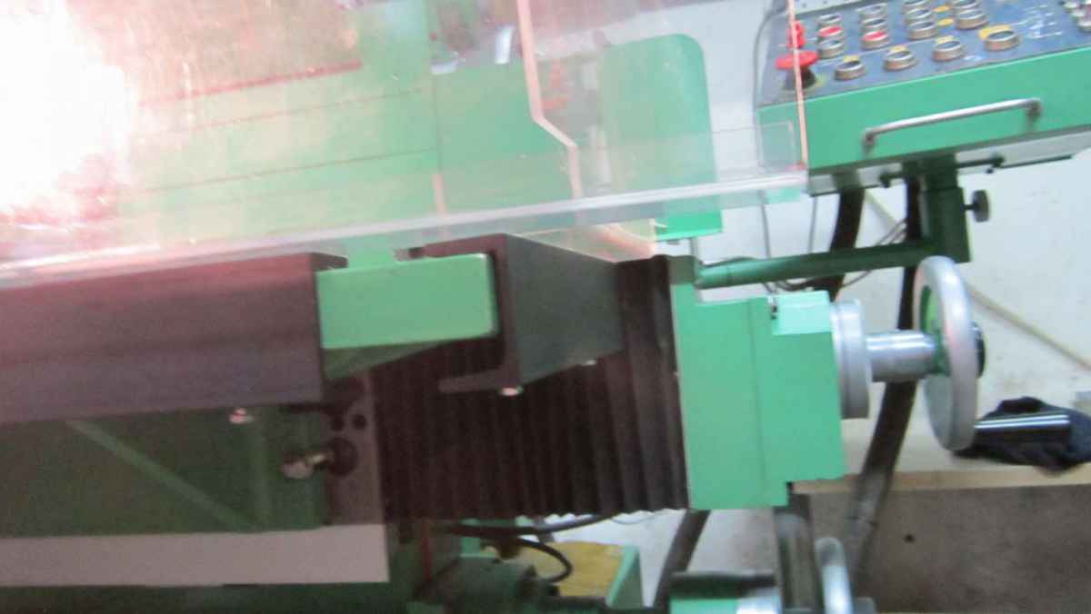

Саша хочу спитати вас - щоб зняти фіксатор вертикального переміщення столу там є якісь нюанси. Дякую
, prdesna написав:
В себе на верстаті я такого не пригадую.
