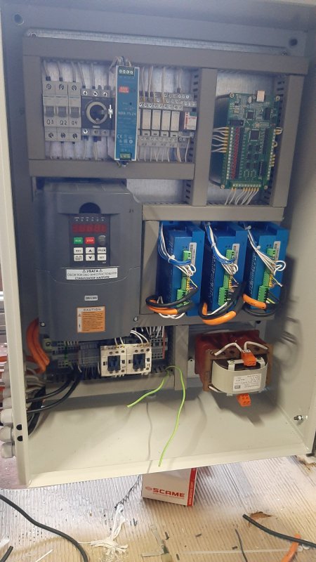

Монтаж кінцевиків, кабелів, двигунів, КГП.
4
Шафа з монтажем кабелів.
Перший пішов.
4

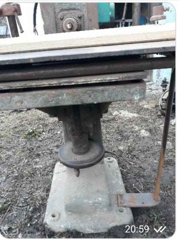

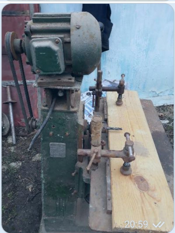

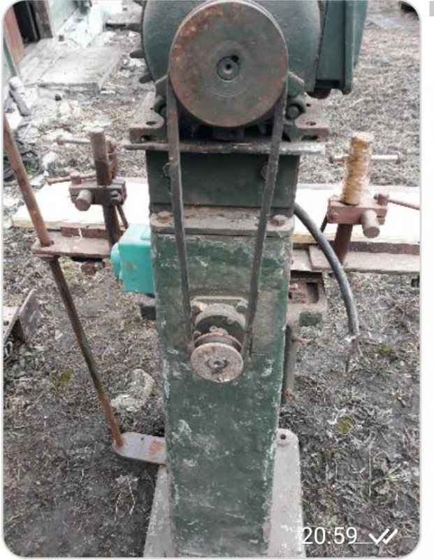

В мене працював ось такий довбальний ,перероблений з бувшого свердлильного .На даний момент шукає нового власника .
@Володимир 53
Прадід.)

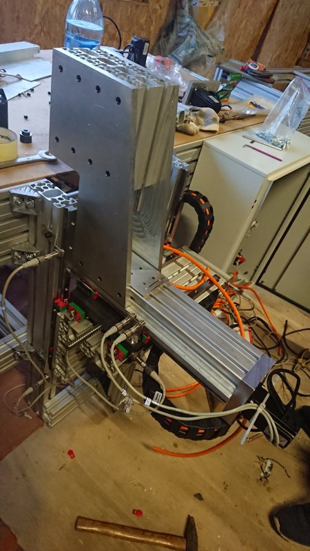

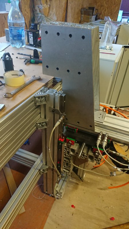

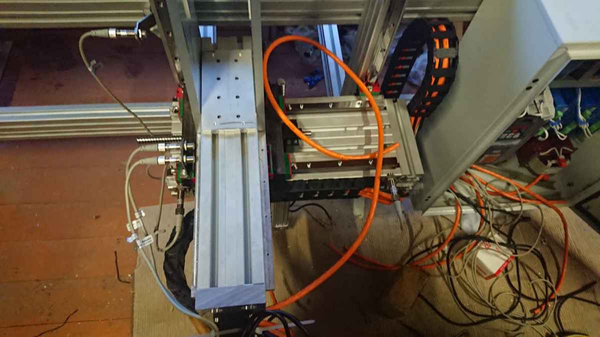

Працюємо над режимами, ця версія верстату реально робить врізку в два рази скоріше за попередній. Тепер взяти і поставити днврі довше ніж процес врізки
Підкажіть по тримачу кареток? Так зрозумів що на замовлення його виготовляють для вас.
То виходить що по ньому і базується уся збірка: каретки у притул до заглиблення, і по кареткам вже рейки на профілі виставляєте?
Ця деталь не шліфується, а одразу у розміри фрезерується? Для ціього достатньо якісного фрезерного верстата?
, executer написав:
Точність виставлення кареток визначається виробником. В каталогах все вказано. Для даного типу і точності кареток та рельс точність їх базування легко досяжна фрезерним центром.
, executer написав:
Так, спочатку прикручуємо каретки до плити, там є уступи для базування. Далі виставляємо один рельс на профілі з допомогою приспособи. А другий рельс виставляємо плитою.
@olkogr , так цікаво а шо за приспособа? І звідки берете пневмоупори?
, Гаврилів Василь написав:
Приспособа це Г подібна деталь із шліфованими торцями. Прикручую в бік профіля, рельс до притискаємо до таких деталей, затягуємо гвинти.
Циліндри маєте на увазі? Camozzi
@olkogr Олег, у меня есть вопрос по аспирации. Бо как-то не заметил. А пыль очень бодро убивает направляющие и винты ШВП...
, Одессит написав:
Аспірацію можна підєднати. Але це якщо хоче замовник. Як показала практика пилюка деревини ні рельси ні КГП не вбиває. Якщо їх хоча би раз в 3 місяці шприцевати консистентним мастилом.
Перший верстат такої ж механіки і з тих же комплектуючих без аспірації 5 років працює справно.
Хоча я за аспірацію.
П. С. Але КГП з пильниками має бути.
