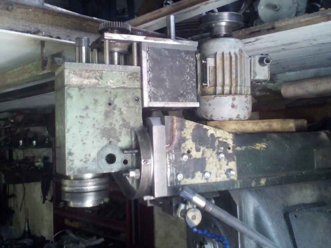

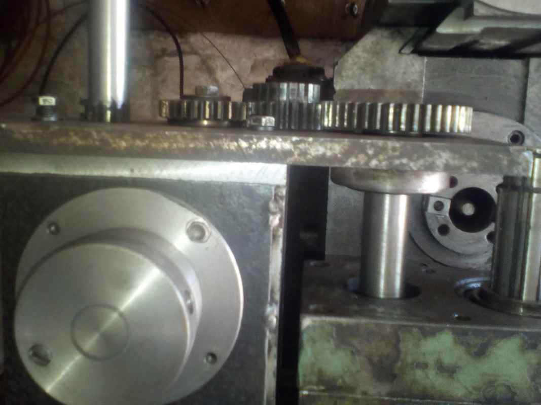

з двигуном поки що поки що не вирішив .   виточив ще один вал уже для вфг.   ось що получилось.
з настанням літа появилось багато інших справ так що проект затягується .  хоча дещо вдалося зробити .  доробив кріплення кпп до вфг.  і всвыберите файлы... Нажмите для выбора файлов тановив голову на хобот . також виготовив один шків.
